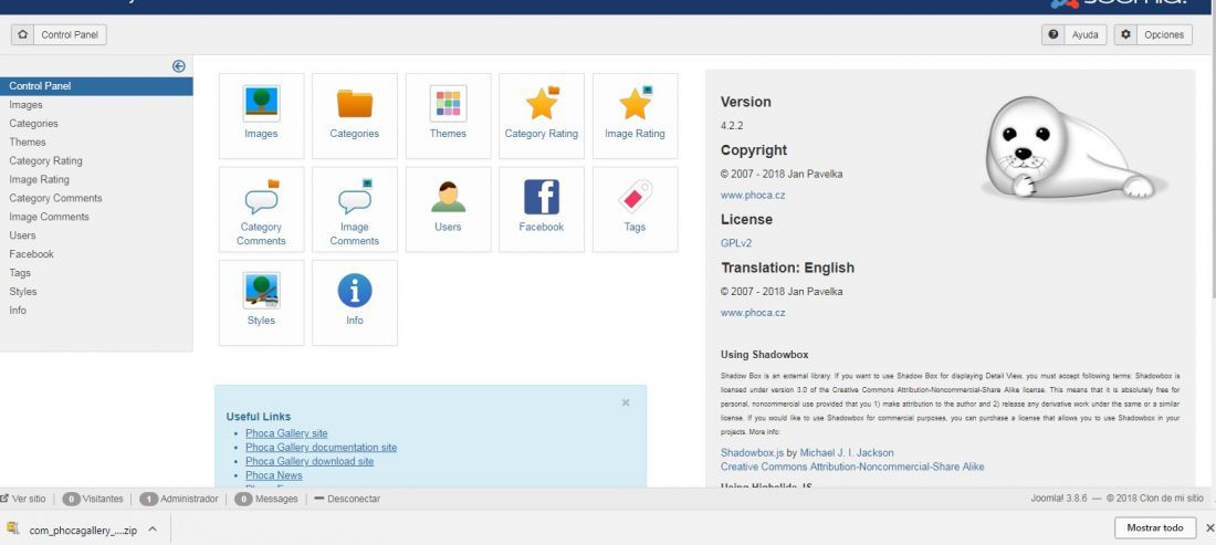

He instlado phoca glaerie pero no se como tengo que rellenar todo lo que sale para que los botrones de facebook y twiter y demas que pone la plantilla Palene cojan los datos de phoca galeria o como se hace eso. Lo siento alguien me da alguna solucion?
El problema es que no salen las imagenes del articulo en facebook y twtitter.

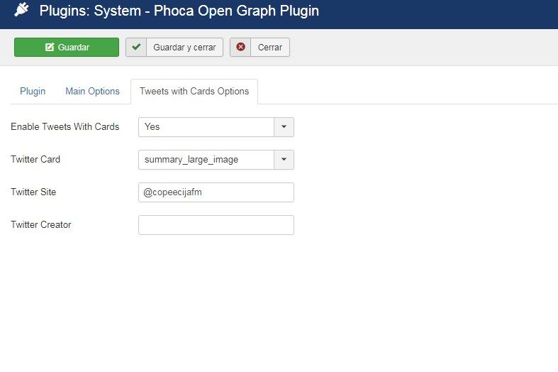

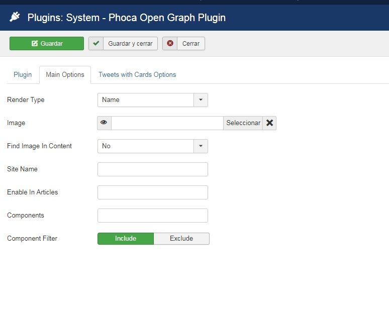

Hola jhon tengo el phoca instalado , te paso tres pantallazos de las pantallas que me sale en mi phoca, dime que debo hacer o cambiar.
Respondido : 12/04/2018 7:48 pm
HOla
Sólo veo metada de twitter generada en tu sitio, activaste el plugin?
El plugin te deduce qué imagen usar , en el caso de tu galería, en qué url esta, envíanos la url?

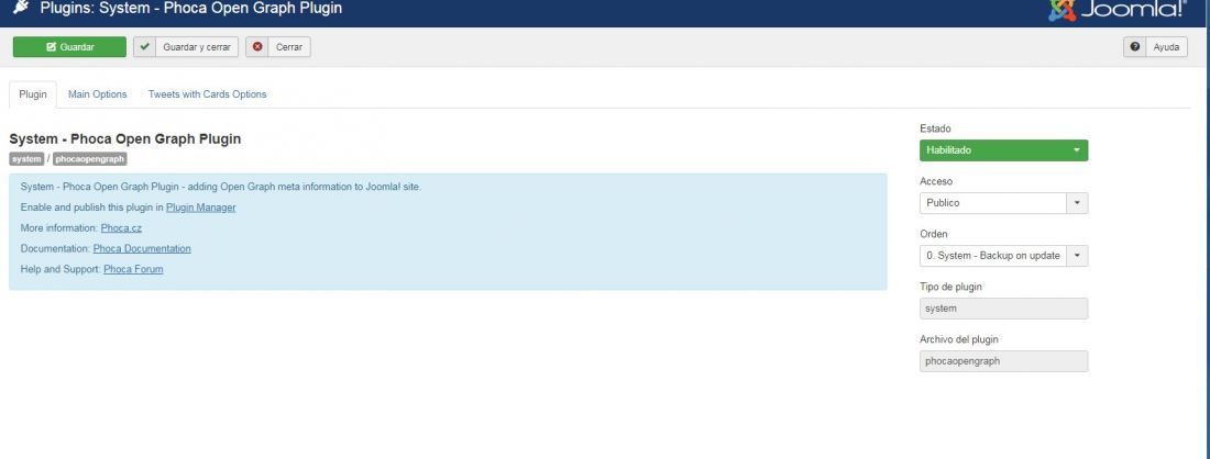

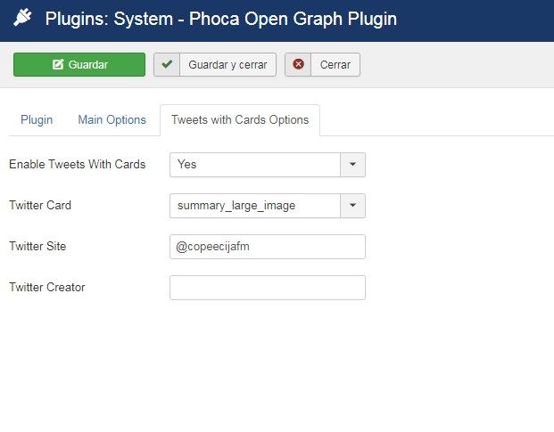

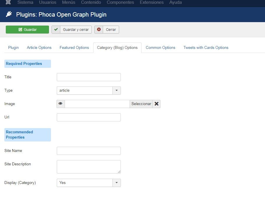

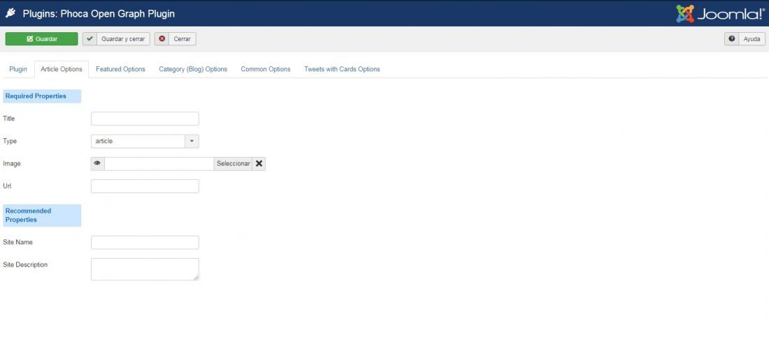

Hola tengo el phoca open graph instalado te paso las pantallas de este modullo y me dices que ves mal.porque no me salen las imagenes en facebook ni en twitter solo me enlaza texto y imagen en G+
Te acompaño tres pantallas del modulo
Espero que me digas ue debo de hacer.

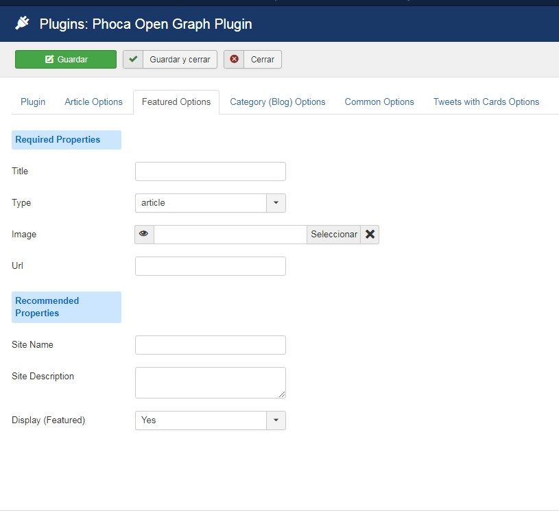

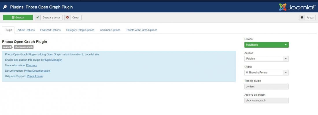

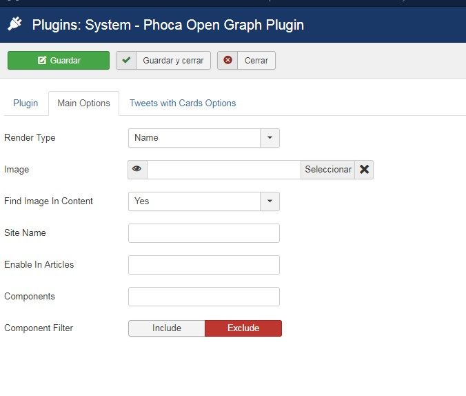

He instalado este open graph que tiene otras secciones. te paso pantallas del mismo
Este es el phoca open graph.- plg_content_phocaopengraph_v3.1.2.
el otro que tenia instalado era el system
T e muestro como esta porque no se como rellenar si es que tengo que rellenar con algun dato, he puesto solo el usuario twitter
Respondido : 14/04/2018 7:37 pm
Hola Pedro Juan,
Es necesario que facilites la url exacta de tu web (no de Facebook) donde se están publicando imágenes de Phoca Gallery para evaluar su comportamiento y si se generan los datos "open graph" correctamente (si están debidamente configurados claro).
