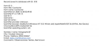

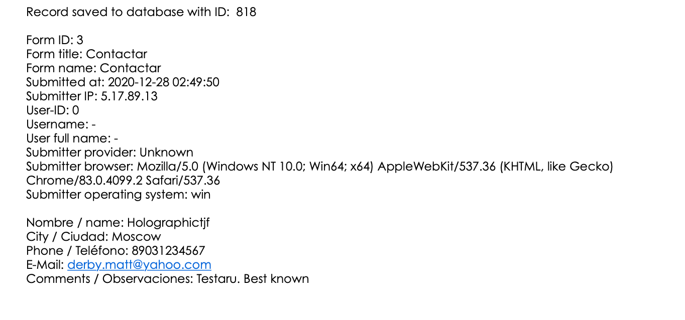

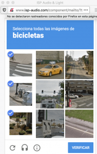

Te adjunto dos capturas y la URL por donde se cuelan (me pasa en varias webs). Por el Objeto del contacto, parece ovbio que es basura, y entran con frecuencia contactos de este tipo. Creo que también se nos cuelan en registros y ensucian los newsletters, (bases de datos) , lo que luego da muchos problemas en el envío masivo de news.
basura

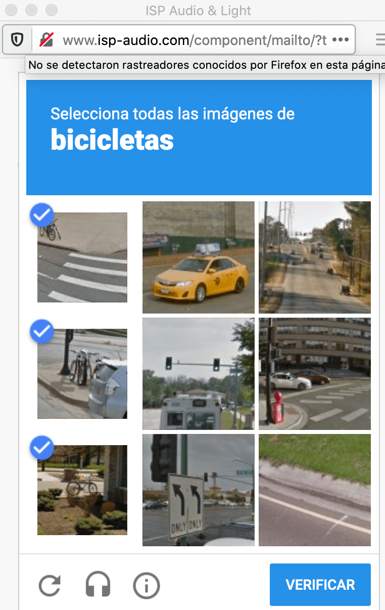

Me gustaría, probar a poner este captcha de goolge en lugar del que tenemos, que parece más fiable, o más complejo para saltar.
CHAPTCHA
Se cuelan por este tipo de entradas (verás que tiene el "no soy un robot" de google, con un tic") pero se lo saltan igual.

En comentarios utilizamo CComents. Voy a revisar el tema del Captcha ahí. No obstante por donde se nos cuelan es por el formulario de contacto de brezing forms http://www.isp-audio.com/contactar aunque aparece el cuadradito de no soy un robot. ¿QUizá tenga que cambiar este Capcha Aqui y poner el invisible V3, dentro del componente brezing forms ?

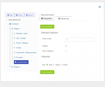

@pepesoler Buenos días,
Estaba revisando el enlace de Pepe https://www.webempresa.com/foro/breezingforms/breezingforms-spam-aun-con-recaptcha-habilitado pero en uno de los pasos indica ir a la pestaña Avanzado y pulsar en More options. Ese botón no aparece, o no le veo. Adjunto captura.
Avanzado

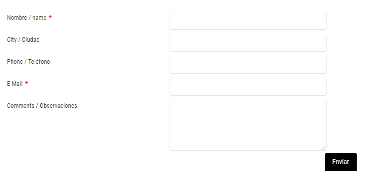

Lo que puedo ver de la url que nos envias es que no tiene el cuadradito que haces mencion para el captcha, has instalado el invisible de google? por qu een el código fuente no lo veo implementado:
Activa cualquiera de las dos opciones de cache, adicional el lead o formulario que entro que comentas es spam parece no ser elaborado por un bot sino mas bien por una persona, ya en estos casos si no es un bot poco se puede hacer mas que banear la ip de esta persona que hace spam cosa que tienes en el registro que compartiste previamente.

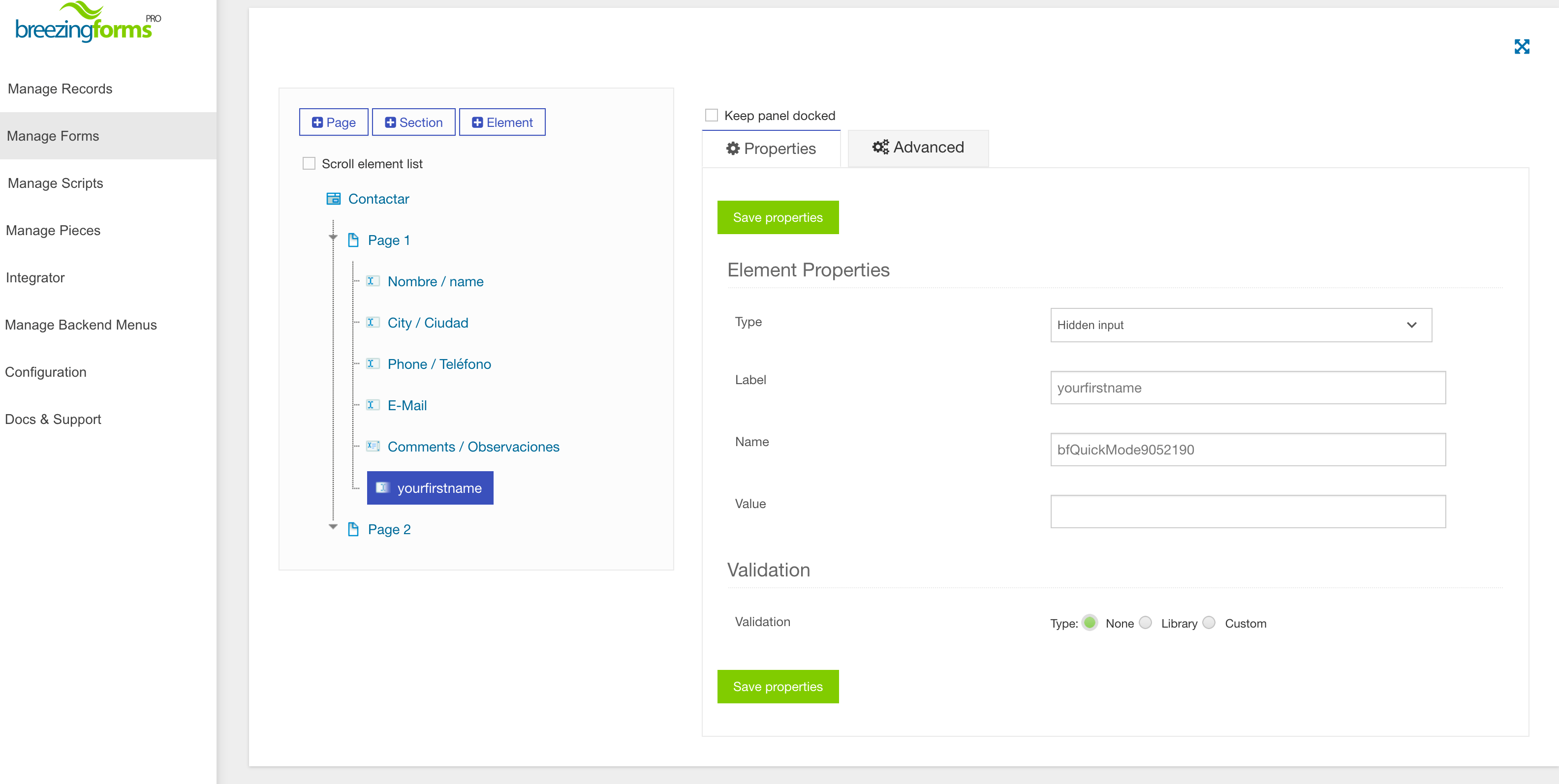

Adjunto una captura de lo que hice , quitar el Captcha convencional que estaba (del cuadrado) y añadir este sistema que cometabais en el enlace que cito. ¿tienen que estar las dos cosas ? otros ?
Adjunto captura
Hidden Input
