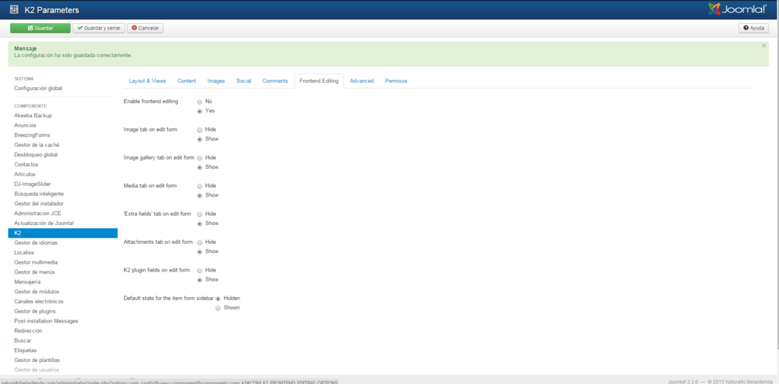

Hola, me gustaría que desde el front-end pueda añadir artículos en k2, no me da la opción ahora habiendo accedido.
¿Dónde están las opciones para cambiarlo?

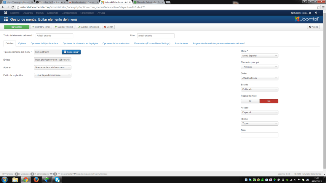

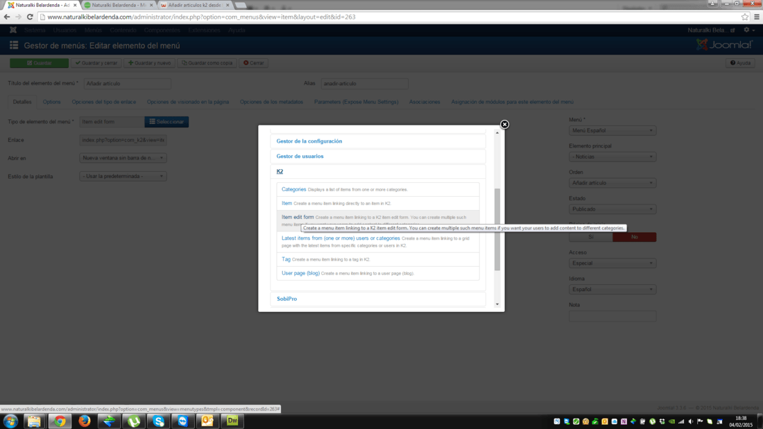

Tendrías que crear un elemento de menú de tipo K2 » Formulario de edicion del ítem. A este elemento de menú le puedes asignar para el parámetro Acceso la opción Especial.
Una vez hecho esto, cuando se pulse sobre el elemento de menú aparecerá un formulario para crear un nuevo artículo de K2.
Ten en cuenta que se deberá haber iniciado sesión en el frontal de la web con un usuario que tenga permisos para crear artículos en K2, por ejemplo, un administrador.

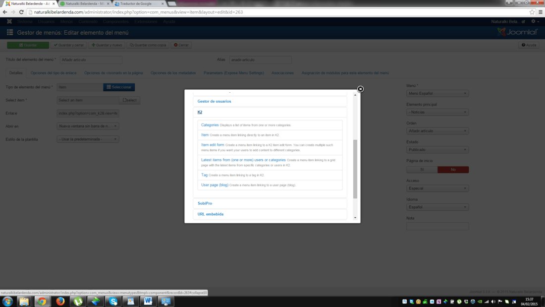

¿Cómo creo un elemento de menú de tipo K2 » Formulario de edicion del ítem.?
ResponderCitar
Respondido : 04/02/2015 1:58 pm
Lorena
 Lorena
Miembro Moderator
Lo añades desde el backend en Menú -> Selecciónas el Menú en el que lo quieres añadir -> Añadir elemento de menú
En tipo de elemento de menú, pulsas sobre seleccionar y en la pantalla que te aparece seleccionas el tipo, en este caso K2 » Formulario de edicion del ítem
ResponderCitar

De las opciones que tengo cuál sería la opción a escoger?
ResponderCitar
Respondido : 04/02/2015 3:38 pm
Item edit forms, es para editar o crear un formulario
ResponderCitar
Respondido : 04/02/2015 4:12 pm
Rober
 Rober

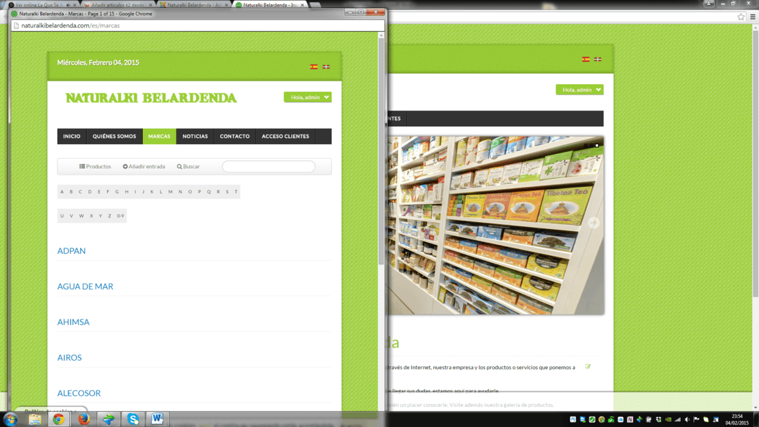

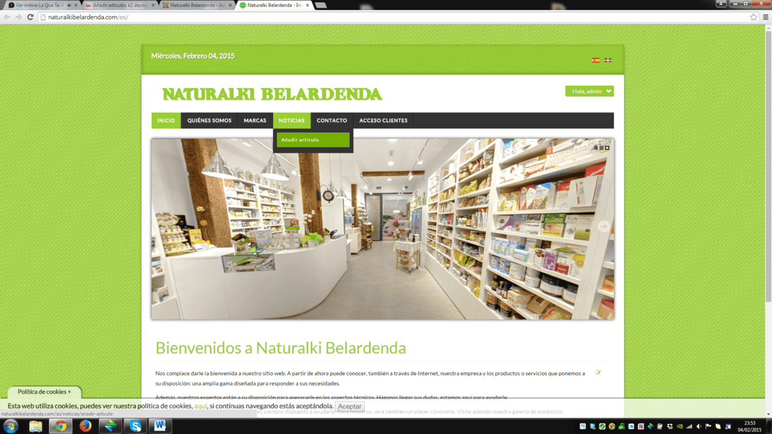

He cogido esa opción pero cuándo pulso el enlace del menú creado para "Añadir artículo" se me va a otra ruta.
Quizás sea por lo que tengo puesto en el control de errores.
Envío los pantallazos

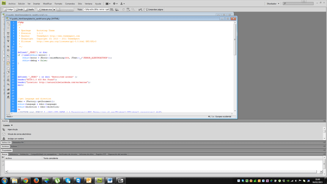

El error que me está dando es el 403, me está diciendo que tengo error de permisos.
No tiene nada que ver con el navegador.

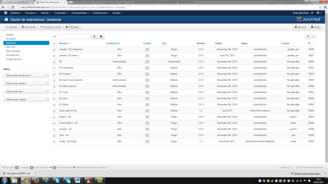

Desde tu área de cliente pasa una revisión con la herramienta Stephan, esto aparece al momento de crear un ticket, verás que si la herramienta te reporta algo de correccion de permisos ya que este error usualmente es por que no han sido accesibles algunos archivos
Si sigues con problemas una opcion es que te reinstales k2 ya que es posible que tengas algunos problemas con el que tienes instalado

He pasado la herramienta Stephan y me sigue dando el error.
Cuál se supone que tengo que desinstalar?

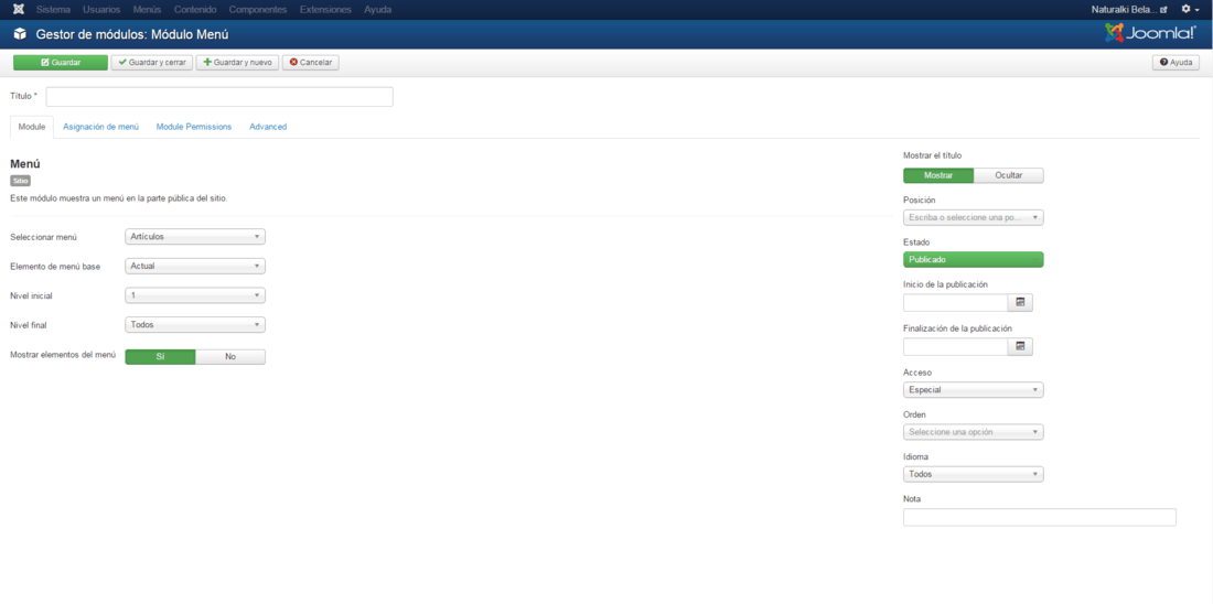

Tengo puesto el menú que el acceso sea especial ya que quiero que cuándo estén los usuarios registrados como Managet puedan ver el menú "Añadir artículo" y crear artículos.
Te muestro los pasos que realizo con pasos.
Al pulsar el botón "Añadir artículo" del menú desplegable "Noticias" me envía a la página que tengo configurada cómo 403 ya que he necesitado hacerlo para configurar los errores de sobipro (hablo de ello en otro post)
Por favor, una solución para controlar esto. Gracias.
