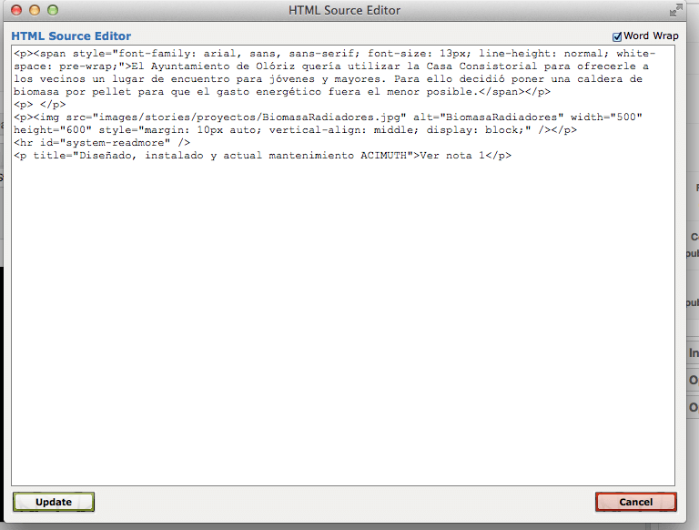

Hola Enoc,
Muéstranos una captura de pantalla en vista código de los contenidos de un artículo de Contenido solo visible a usuarios registrados.
A priori, si se está cargando el código
significa que está activada la opción de mostrar el texto completo.
Tendrías que enviar la captura de pantalla de la configuración de alguno de estos artículos de K2 que estás tratando de cargar para que podamos ver lo que contiene.
Además, si cambiando la plantilla el problema continúa no parece que el problema esté en algún template overwrite.
El problema también podría estar en algún plugin que hayas podido añadir a la web. ¿Has agregado alguno?
