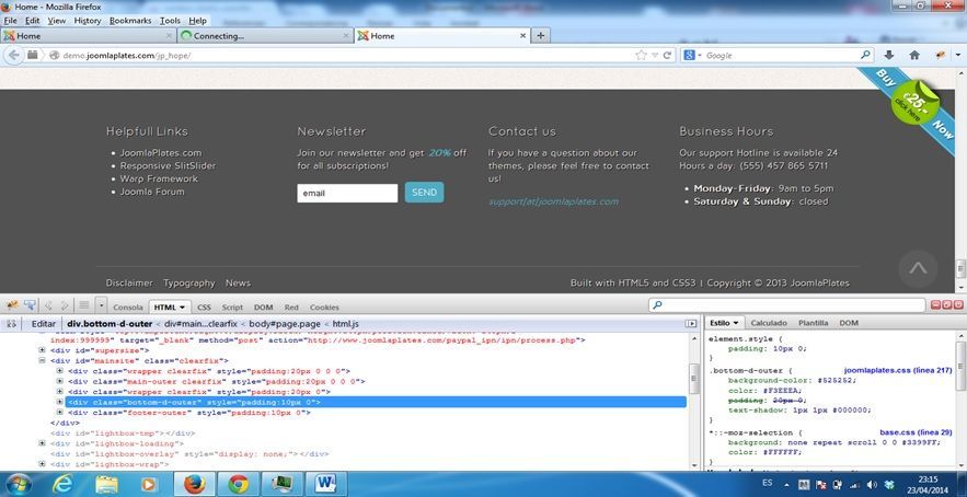

Quiero cambiar el varias cosas de mi plantilla y he visto vuestro video de firebug. Consigo en el html hacer el cambio y que quede como quiero y luego habria que hacer esos cambios directamente en los ficheros de la platilla.
Mi problema es que no es solo cambio de los estilos de los ficheros css que en la derecha aparecen sino que son los cuadros que quiero cambiar el ancho, añadir otro bloque,etc.¿Como puedo modifcar esos cambios?¿>cual es el fichero que tengo que modificar?.
la clase es bottom-a.La plantilla es de joomlaplates

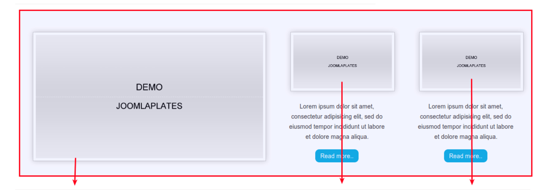

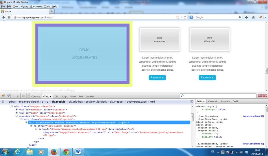

Te adjunto los archivos en jpg.
Lo que queria entre otras cosas modificar era:
-El class grid-box el width50 cambiarlo por width33.
-Lo que esta en azul (en el jpg) cambiar los 267px por otro valor
- La section id="bottom-a" class="grid-block" duplicarla para crear la seccion gris del dibujo del 2.jpg

- Luego lo que comenta de cambiar el valor de 267 por otro, es lo mismo que te comento anteriormente, es un tema de estructura y deberías evitar realizar cambios CSS en anchos de elementos a menos sepas exactamente que es lo que haces, el problema con cambiar ancho es que te cargarás el resto de anchos.
- Esta última consulta no se entiende bien, quieres duplicar todo la parte gris?, lo unico que bastaría es que coloques más módulos en la posiciones correspondientes, estos deberían apilarse.

en cuanto a la ultima respuesta.Realmente quiero crear otro bloque como se muestra en la jpg.Coresponde a otra plantilla de la misma joomlaplates.Deberia ir debajo de botton-c.¿Que debo cambiar para crear ese nuevo bloque?

efectivamente crear otro modulo como ese para crear uno igual que en la imagen 2.jpg (4columnas iguales).Este creo que es la posicion botton-a y deberia de ir detras de la botton-c (donde aparecen las tres imagnes en negro:html5,la flecha y el reloj)
