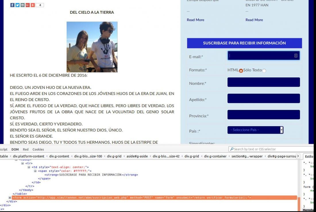

No veo que tenga un ID el código html de tu formulario, comprueba viendo el código fuente de tu sitio o usando firebug.
Lo puedes comprobar en la imagen adjunta, deberías tener un atributo: id="contacto"

Saben que ha sucedido? se ve que el código del formulario tiene algo que no me lo deja cambiar. yo cambio lo que me ha escrito Pablo y lo guardo pero lo abro y está el código viejo, no me lo toma!!!!! por eso no funciona y tu no lo puedes ver. Claro!!! no está. No se que debo hacer.
