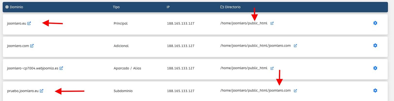

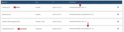

No, tienes que mover los archivos ya que los dominios apuntan a una carpeta en concreto.
Si accedes a tu cuenta de cPanel -> Dominios veras a que carpeta a punta cada dominio:

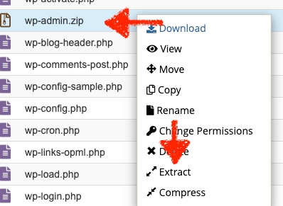

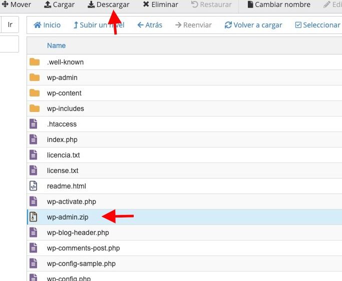

Para mover los archivos:

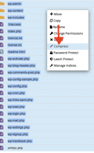

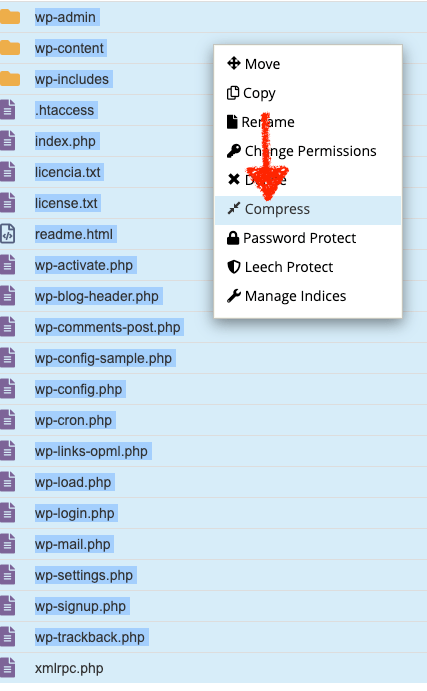

.- Accede a la carpeta donde tienes la instalación y selecciona todos los archivos de la instalación
.- con el boton de la derecha selecciona " Comprimir "
Captura de pantalla 2022 01 20 a las 10.58.41
Esto creara un archivo zip con todos los archivos y carpetas

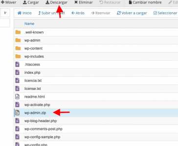

.- Selecciona el archivo Zip y lo descargas a tu equipo
screenshot cp78.webempresa.eu 2083 2022.01.20 11 02 37

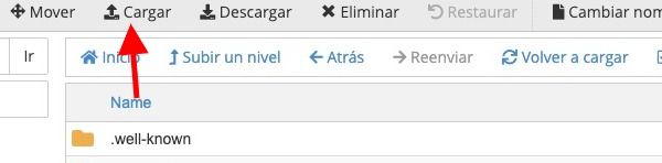

.- Accede a la carpeta del dominio donde quieres mover los archivos.
.- Pulsa en cargar y sube el archivo que descargarte
screenshot cp78.webempresa.eu 2083 2022.01.20 11 03 47
.- Selecciona el archivo con el boton de la derecha y pulsa en " Extract "
Captura de pantalla 2022 01 20 a las 11.05.51
Con estos pasos tendras movidos todos los archivos y carpetas a la nueva ubicación.

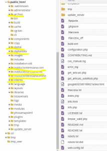

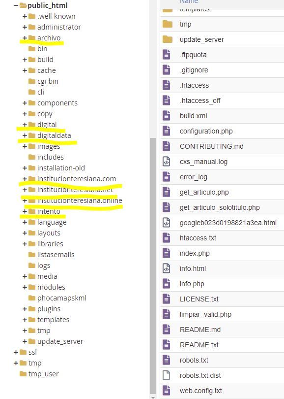

Hola:
Quiero retomar este tema.
Adjunto una captura de los contenidos de public_html.  Los carpetas que están destacados son para los subdominios nuestros para Moodle (digital y digitaldata), archivo de web antiguo (archivo) y la nueva web que hemos desarrollado (intento) para cambiar lo que hay de momento.
Los que están a la derecha son los archivos sueltos dentro de public_html.
public html
Quiero mover los contenidos de "intento" para que sea en el directorio raiz y hacer el cambio de nuestro web.  ¿Entonces las carpetas que hay SALVO las de los subdominios las tengo que eliminar?  ¿Hay  otras carpetas que no debemos eliminar?  Los archivos sueltos, ¿hay algunos que no debemos eliminar?
Muchas gracias.

Respuestas: 12423
En este caso lo mejor y mas seguro seria antes de borrar, puedes crear a la altura del publi_html una carpeta que se llame por ejemplo Papelera_temporal, una vez creada metes en esta todas las carpetas y archivos que quieres eliminar para verificar que no interfieran en el funcionamiento de tus otros sitios o en sus librerías, por ejemplo algunas veces moodle trabaja con ciertas librerías que crea en el public dado tu caso lo mejor es hacer esto, luego si vez que lo que has movido a tu carpeta temporal no esta generando problemas y todo funciona correctamente entonces puedes borrar lo que se encuentra dentro y realizar el proceso de migración de lo que nos comentas quieres comenzar a trabajar.

Respuestas: 113
Gracias @argenis.
Las carpetas de Moodle, archivo y lo de "intento" son carpetas que estoy segura que no debemos borrar.
Pero los demas, no estoy segura.  Pero sí, antes de borrarlas, las pondremos dentro de otra carpeta.
