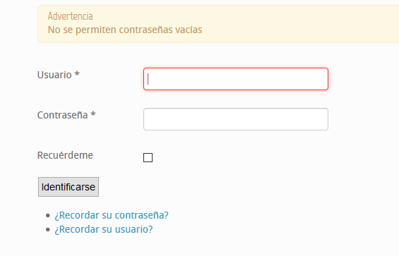

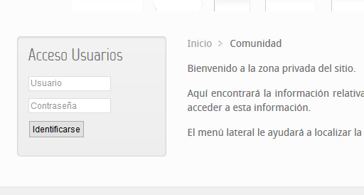

Siguiendo las recomendaciones he activado el captcha, parece que todo bien, pero en la web no tengo activado ni registro de usuarios ni nada, simplemente tengo puesto un módulo de datos de acceso, los usuarios con clave, ponen sus datos ahí y pueden ver los datos de su comunidad. No debería verse el captcha ahí?, no se ve nada..., solo si meto un dato erróneo, sale otra página para recuperar contraseña o usuario y en esas sí que sale el captcha.
Primero no sé como hacer para que salga ahí ..
Segundo, mejor que si hay error, que saliera un mensaje tipo:" compruebe sus datos, o pongase en contacto con nosotros", no que vaya a un apartado para que se le envíe el password o usuario (y ahí si se ve captcha)
Tienes alguna sugerencia?
Respondido : 27/04/2017 10:25 pm

Es que ahora ya está traspasado el dominio , y activé ayer https..
lo puedes ver en:
fincaldia.com/comunidad
adjunto 3 imagenes, una del módulo tal como se muestra (sin captcha), cuando hay un error o si no se pone nada, y el tercero cuando haces click en recordar usuario o contraseña, donde sí se ve.
Respondido : 28/04/2017 9:52 am

Hola Angel, Buenos Dias.
Para los accesos no hace falta el captcha ya que no es un registro, solo es un acceso a su cuenta de usuario.
Los captcha se utilizan en el registro de usuario o en los formularios de contacto donde el cliente tiene que introducir sus datos para el envío de mensajes o para el registro, evitando que los robots puedan utilizar ciertos servicios.
Por ejemplo, para que no puedan participar en encuestas o foros de discusión, registrarse para usar cuentas de correo electrónico (o su uso para envío de correo basura) y para evitar que un bot pueda enviar correo basura.

De manera general, si es correcto, puedes tener el captcha sólo en algunas parte de tu web.
Lo otro que comentas es algo que viene integrado con el propio Joomla, es un tema de usabilidad, el usuario es independiente de poder resetear su contraseña, te sugiero no te compliques con esto. Lo otro es que no quieras que los usuarios se registren y que tu mismo generes los registros, es esto lo que buscas?
Respondido : 28/04/2017 5:37 pm
Respuestas: 13
Si, eso es lo que busco precisamente. De hecho así está.
Los usuarios son clientes conocidos, aquéllos que quieren acceder al área privada, se les da un usuario y contraseña para acceder a esa documentación de su comunidad.
No debería poder registrase nadie, (lo tengo desactivado), y si alguien no recuerda o no sabe su contraseña, la tiene que pedir.
Pero me dado cuenta que si te equivocas, accedes a una parte que para recordar su contraseña, me gustaría que no fuera así, simplemente que lo pidiera otra vez y ya está.
Saludos,
Respondido : 28/04/2017 6:22 pm
