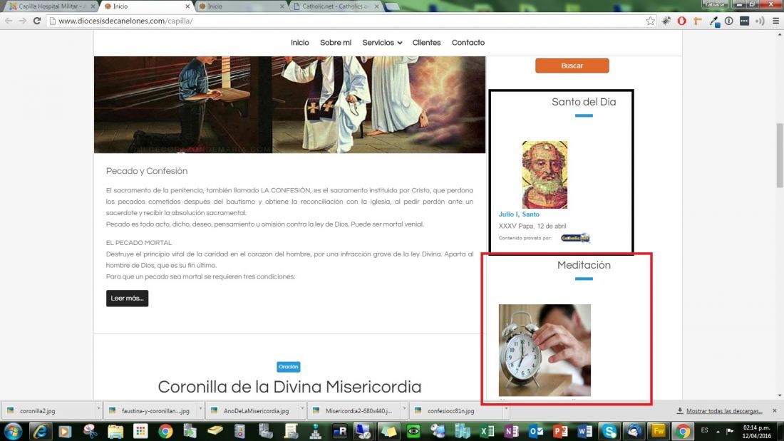

hola como podria agranda y centrar estos modulos que son de catolic net. vienen un codigo de java y no veo forma de centrarlo y ampliarlo para que se vea mejor.

Tendrías que habilitar tu sitio web ya que esta en mantenimiento y no podemos ver el código html que se genera.
Respondido : 12/04/2016 9:33 pm
Respuestas: 1118
listo ya la habilite
Respondido : 13/04/2016 5:26 pm
Ubica este archivo CSS personalizado :
/capilla/templates/metone/css/metone-custom.css
Al final agrega el siguiente código:
#rt-sidebar-a .rt-block  .module-content{
	margin:auto;
	text-align:center;
Es decir con esto centras la tabla, la imagen se muestra de este tamaño como máximo por lo que no creo que sea conveniente agrandarla

Creo q me equivoque al enviarte el código, el código debe ser referencia a table en la parte final, es decir :
#rt-sidebar-a .rt-block  .module-content table{
	margin:auto;
Cambia el código anterior por este nuevo, puedes dejar : text-align:center adicionalmente en caso quieras los textos centrados

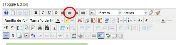

Para el módulo "Liturgia de las Horas" veo que tienes el siguiente código:
         Reza con toda la Iglesia Aquí
Colocando este otro, el texto saldría centrado:
Ni siquiera sería necesario editar el html para centrar el contenido. Lo puedes seleccionar con el editor de Joomla y pulsar en el icono de central. Es el que te marco con el círculo rojo:
Para el otro módulo, el cambio sería similar.
