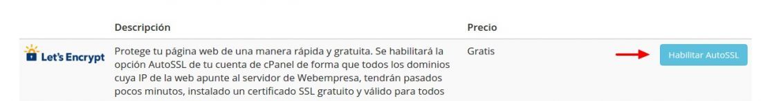

Hola Carmen.
En tu área de cliente, selecciona el menú superior ‘Hosting‘ y elige la opción ‘Certificados‘. pues no lo encontré ....
Una imagen vale más que mil palabras 😉
Una vez el certificado instalado sigue la siguiente guia para configurar en joomla:
-> https://guias.webempresa.com/preguntas-frecuentes/activar-ssl-joomla/

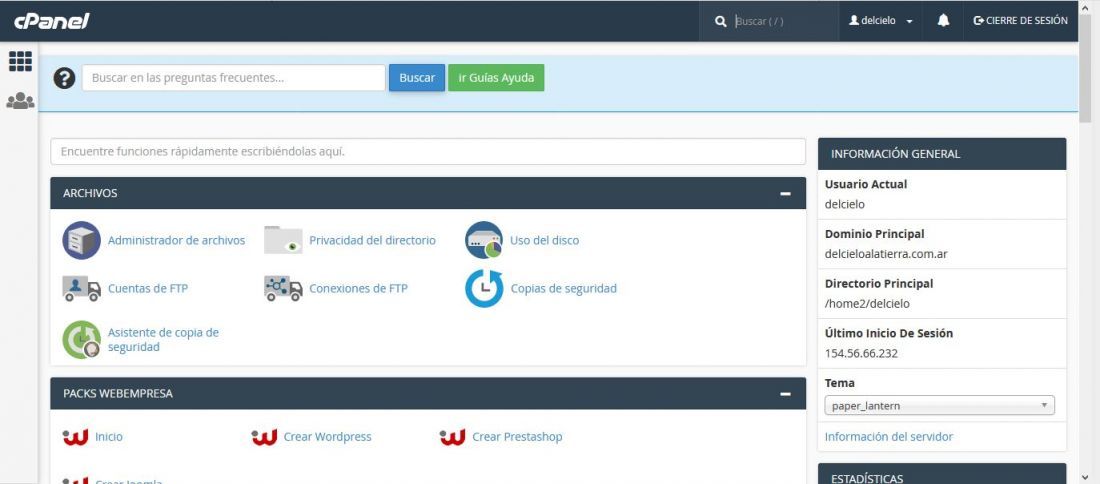

Hola Pepe 🙂
Coincido con vos por eso te mando lo que yo veo, me falta el menú superior
UPS... estoy en CPanel
donde debo ir?

encontréeee estaba mal estaba en cpanel..... jijiji. ahora empezaré a ver si puedo

Hola Carmen.
Ok, lo estas buscando en cPanel, esa opción la tienes en el área de clientes.
-> https://www.webempresa.com/areacliente.php
