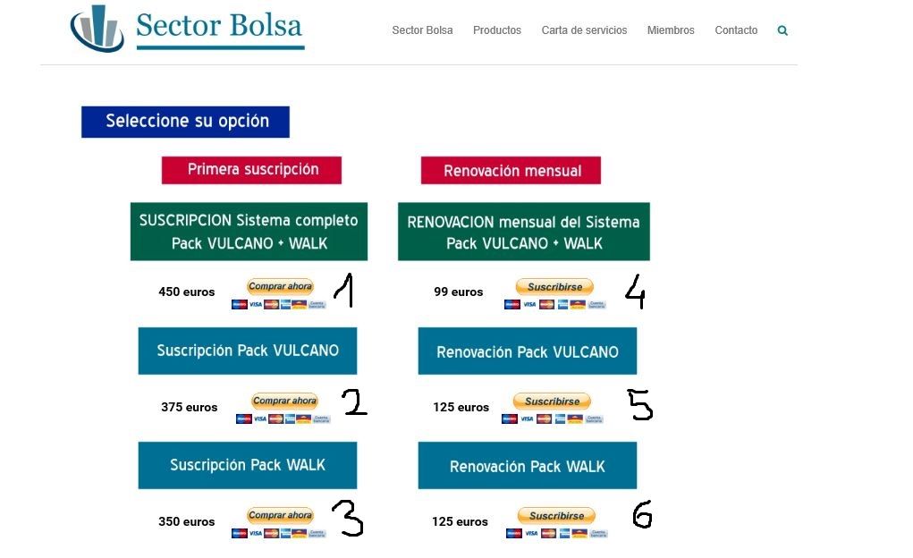

Adjunto recortes de la pestaña donde ofrezco los productos que necesito vender.

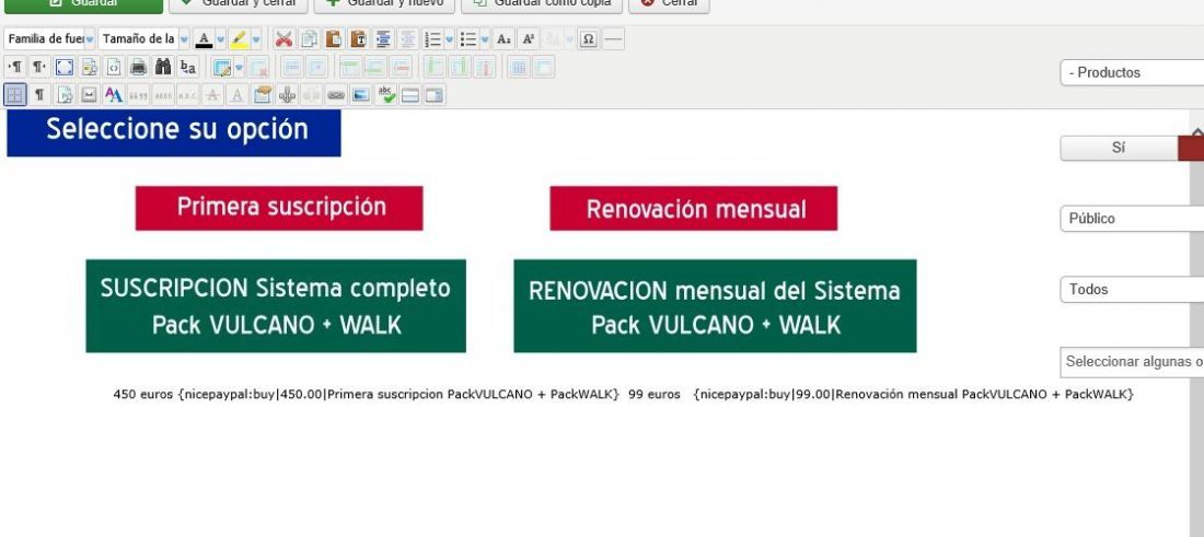

1- imagen del editor del articulo donde inserto el codigo del boton paypal

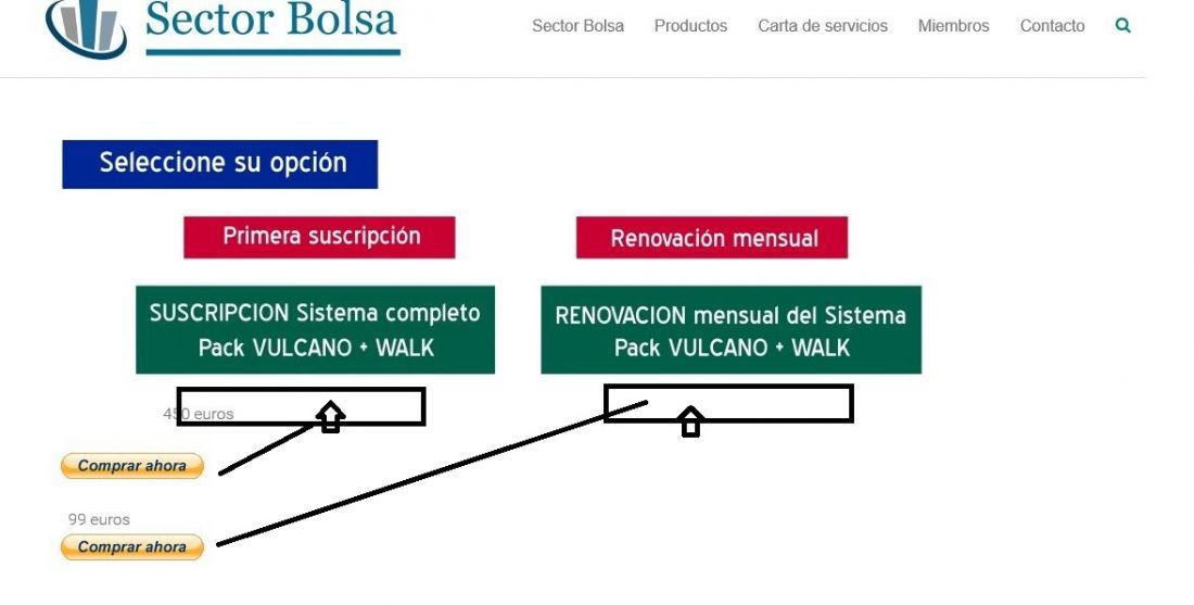

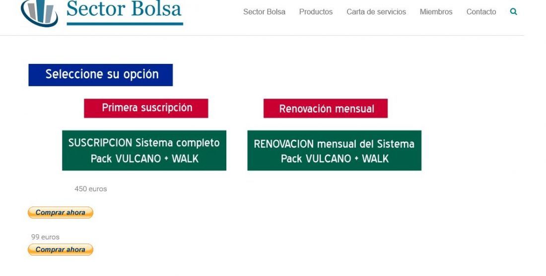

2.Imagen de donde aparecen , erroneamente siempre a la izquierda
3-Imagen de donde quiero colocarlos, justo debajo del recuadro de oferta del producto,

Tienes que cambiar la estructura html de como has construido este artículo , por ejemplo para la primera parte sería colocar ambos elementos en un contenedor y todo en un contenedor principal
  {nicepaypal:buy...}
  {nicepaypal:buy...}
Debes definir esta estructura en la vista html de tu editor.
El contenedor principal es fila, luego cada contentedor tiene una clase de alineación, primero tienes que tener esta estructura y luego se da código CSS a las clases para que se alinen, por ejemplo :

He creado 6 botones y me da este código para integrar en el editor. adjunto imagen con la situación de cada botón.
BOTON 1
BOTON 2
BONTON 3
BOTON 4
BOTON 5
BOTON 6
Respondido : 27/01/2016 9:09 pm

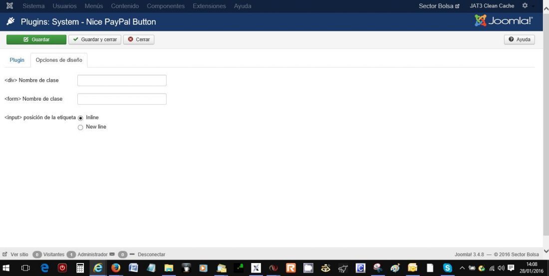

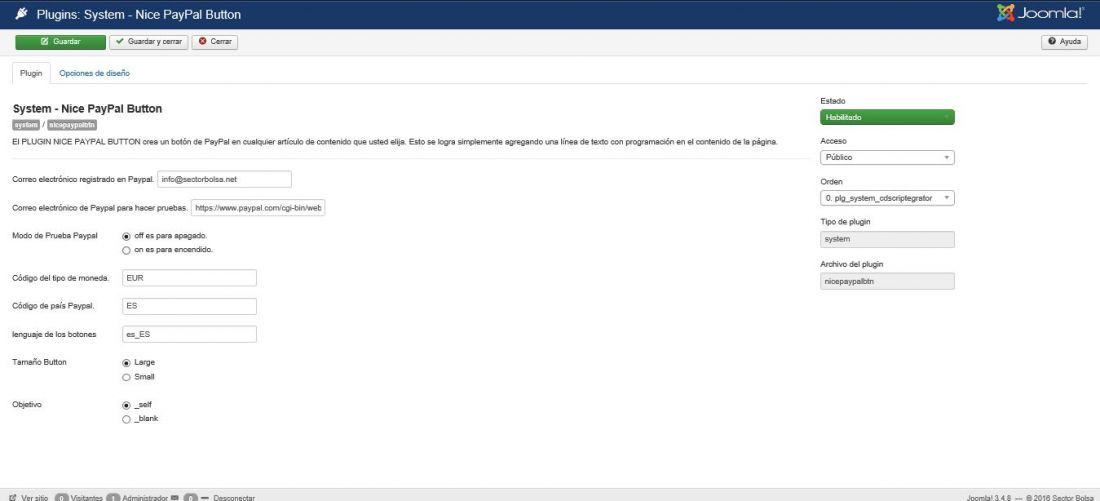

Vamos a ver, ahora me quiero centrar en algo que si funciona y conecta con paypal, los botones los tengo ubicados en la url que detallo a continuación. Están creados con el plugin ( System - Nice PayPal Button ) pero este plugin ubica los botones siempre debajo a la izquierda y deseo poder ubicarlos mas a la derecha o en el centro (depende en cada caso según posición del producto ofertado).
http://www.sectorbolsa.net/index.php?option=com_content&view=article&id=181&Itemid=706
imagen 1: El plugin
imagen 2 : El plugin trae una opción de diseño. Si es aquí ¿ como se hace? ¿Qué se incluye?
Imagen 3: Mi pagina actual la muestro en esta imagen
Imagen 4: Debería quedar así como muestro en imagen 4
