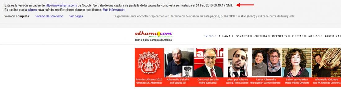

Hola Rosario.
Si reviso la caché de google, veo que se rastro y se indexo con fecha 24 Feb 2018 06:10:15 GMT.
Si sigues con los problemas, por favor adjunta el archivo robots.txt para que lo revisemos.

:blink: no es alhama.com, es alhma.com y sigue sin aparecer en las búsquedas, de todos modos ¿Que hay que hacer para revisar la caché de google?
Respondido : 24/02/2018 1:13 pm
Respuestas: 42230
Para revisar la cache que tiene almacenada goggle ( Ultima vez que rastrear el dominio ) en la URl del navegador añade " cache:alhma.com "
Por lo que veo no está cacheada y parece que no está indexada.
puedes a probar a dar de alta de nuevo el dominio y verificar la propiedad.
En principio en el archivo robot.txt veo que no esta bloqueado, pero veo algunas cosas que no se a que pertenecen.

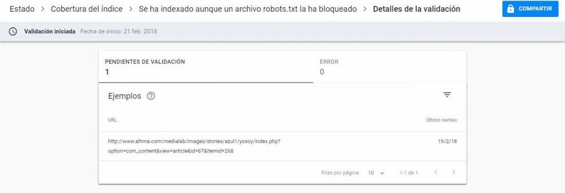

Me envían un mensaje
No se han podido completar correctamente algunas correcciones de los problemas de Cobertura del índice del sitio web http://www.alhma.com/ 20 de febrero de 2018
Para: El propietario de http://www.alhma.com/:
Has solicitado que Google verifique las correcciones de los problemas de Cobertura del índice del sitio web http://www.alhma.com/; en concreto, las páginas afectadas por la tarea Se ha indexado aunque un archivo robots.txt la ha bloqueado. No obstante, hemos detectado que este problema sigue afectando a algunas páginas.
me pide que vea detalles y me dice
Fecha en que se detectó por primera vez: 19 dic. 2017
Estado:
Advertencia
Validación iniciada
Fecha de inicio: 21 feb. 2018
luego me dice que vea más detalles y me muestra una pantalla como la que te adjunto, con una url que lleva a un sitio equivocado y que he pedido a google que me borre.
La cosa está complicada y llevo así varios días, no se qué más hacer si borrar el sitio de propietario www.alhma.com que he creado en google e iniciar todo el proceso de con alhma.com sin las tres www ya que tengo una redirección escrita en htaccess para que todo lo que tenga www.alhma.com se redireccione a alhma.com sin las tres w ¿Puedes consultar con alguno de tus compañeros que entienda a fondo el funcionamiento de google?
