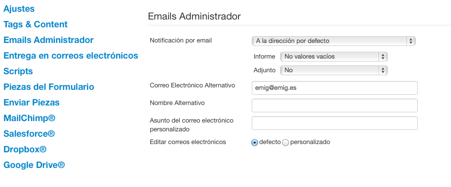

además de que tampoco desde el formulario de contacto recibo nada, desde el icono de la imagen adjunta y bordeada en rojo tampoco recibo, aunque desde el formulario me indica que sí ha salido, pero ¿dónde? Por favor, ¿dónde puedo configurar esto?
Muchas gracias y saludos,
Emigdio

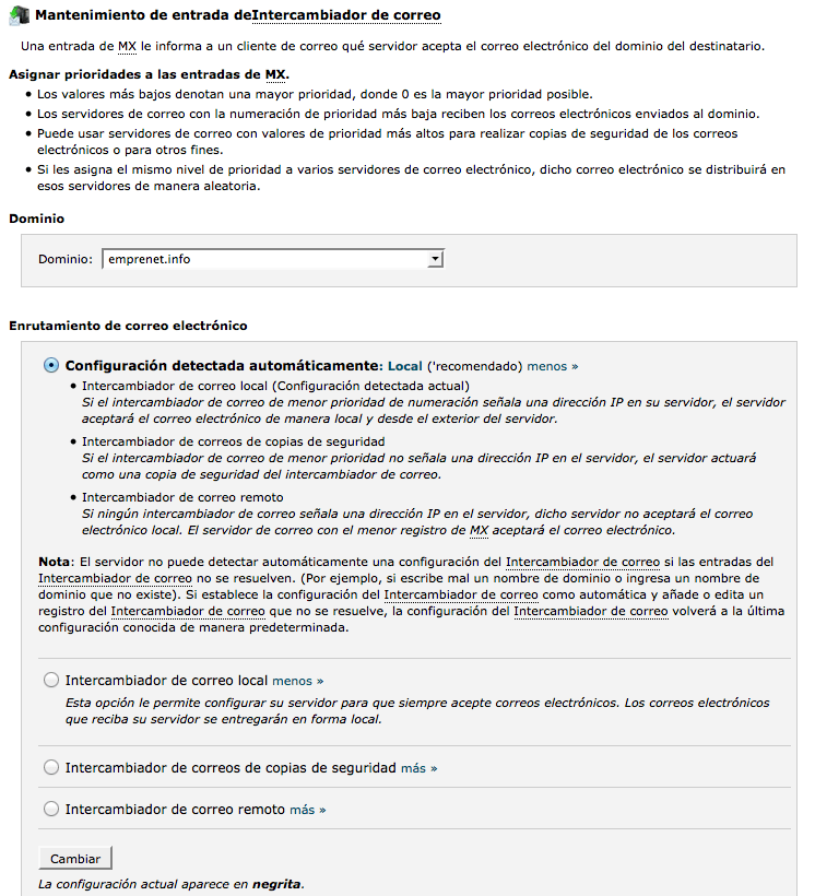

Asegurate primero que en la configuración de MX tu dominio emprenet.info este correctamente configurado para entrega local , podrías consultar esto a través de tickets

disculpa pero debo entender lo que dices:
—Configuración de MX ¿esto qué es?
—¿Es necesario poner una cuenta de correo que pertenezca al dominio de la web?, con lo cual, la que hice de info@emprenet.info sería la adecuada para ponerla en todos los campos donde se solicita una cuenta de correo, Es así?
Respondido : 02/07/2015 7:57 pm
Lo primero de las MX se puede ver desde el cpanel de tu cuenta de hosting, debes buscar en la sección de mails, debería estar configurado como entrega local, desde tickets te pueden dar mas información
Con respecto a la cuenta de correo, si efectivametne debes tener una cuenta de correo que use el domino.
Respondido : 02/07/2015 8:02 pm
Respuestas: 245
Hola, respecto a la configuración como entrega local, ¿te refieres a la imagen adjunta?
Respondido : 02/07/2015 8:17 pm
HOla
Al parecer esta correctamente, es local ya que esta apuntando a tu cuenta de hosting

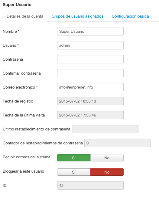

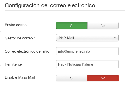

Tendrías que enviarnos caputuras de pantalla de como has configurado el correo para el nuevo sitio web
Respondido : 02/07/2015 9:22 pm
Respuestas: 245
marchando... ¡gracias!

la última respuesta son las capturas de pantalla que me pide tu compañero, las cuales indican que la configuración de la cuenta de correo está OK, pero, tras instalar la misma plantilla en otro nuevo directorio, el asunto del correo electrónico sigue sin funcionar.
El asunto sigue abierto...

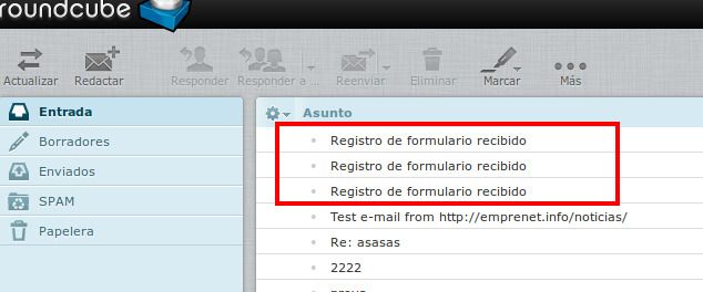

Me comenta un administrador de sistemas que tienes correos el dia de hoy:
Puedes revisarlo nuevamente?

Por supuesto... os pregunto, pero a la vez estoy haciendo mis investigaciones... No obstante he tocado tantas cosas... que ahora no sé cuál de ellas es la que ha hecho que el formulario funcione, (sólo el formulario, el enviar una entrada por mail no funciona...)
Pero, me sorprende que no tengáis ninguna respuesta...
Respondido : 03/07/2015 12:27 am
Respuestas: 245
Según mis comprobaciones, adjunto imagen de lo que es la solución de envío desde formulario; he realizado dos envíos que han salido OK. Sin embargo, al enviar desde un post compartiendo el mismo desde el icono correspondiente, esto no funciona. Por favor, ¿alguna pista? Gracias
