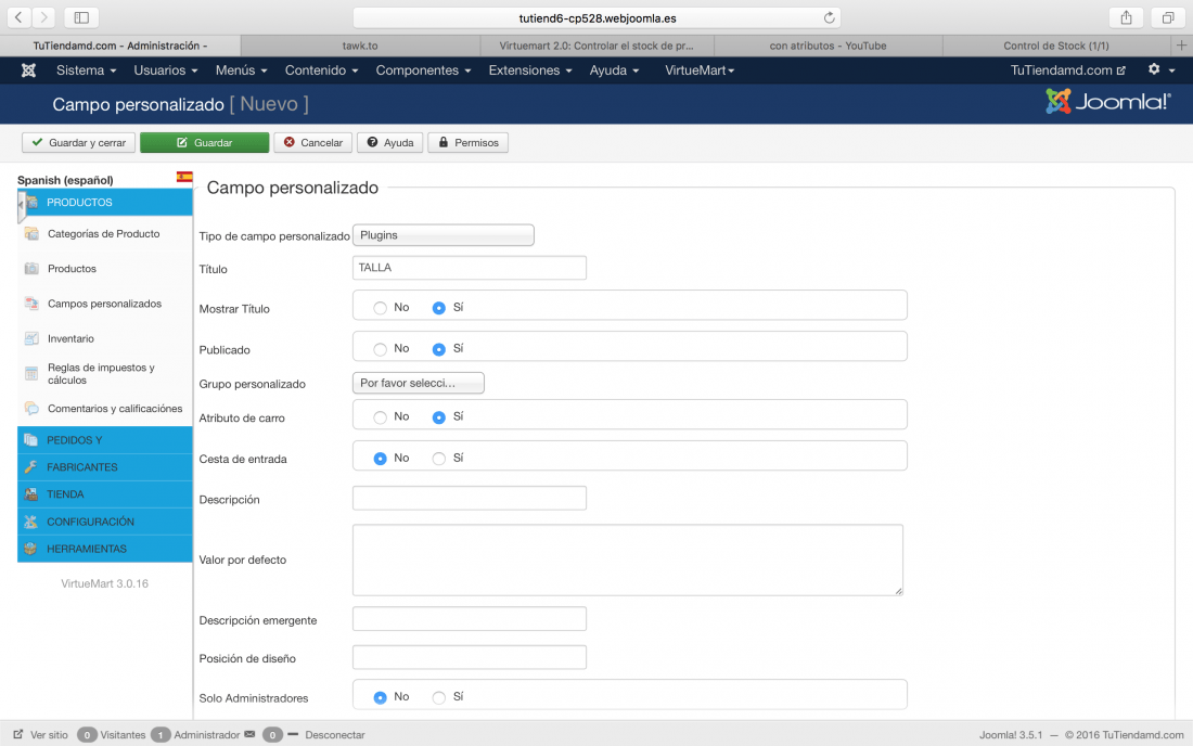

Hola, ya lo e instalado pero cuando voy al campo personalizado para crear las tallas no me aparece el ``menú despegable``Cuando seleccione el plugin no aparece el menú para poder crear los atributos. Adjunto fotos

En tal caso, prueba la opción de crear productos hijo. Con ella deberás poder el controlar el stock de cada variante del producto. Revisa el siguiente artículo de nuestro blog donde se explica el uso de productos hijo en Virtuemart:

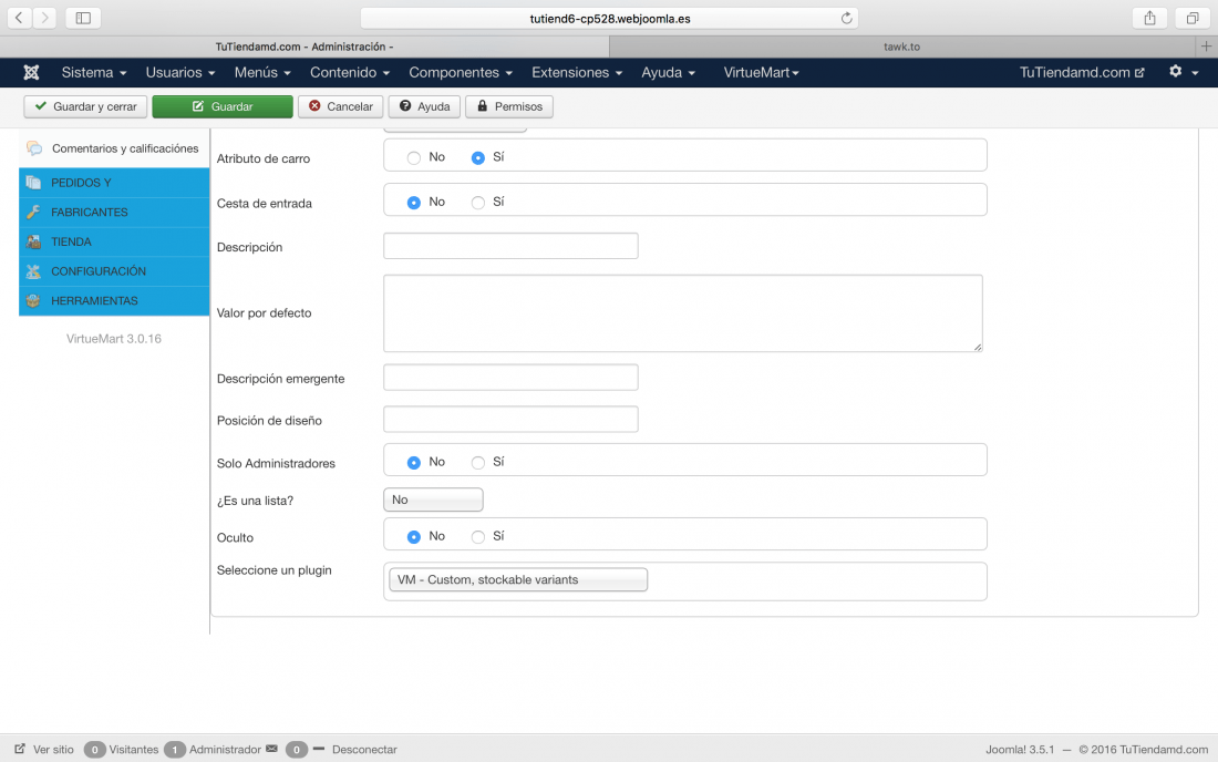

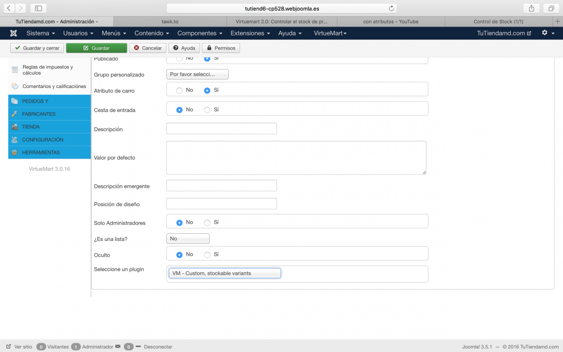

Ya lo intenté pero tengo problemas con este plugin no me sale el desplegable cuando estoy creando el campo personalizado, te adjunto foto
