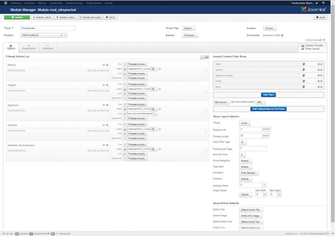

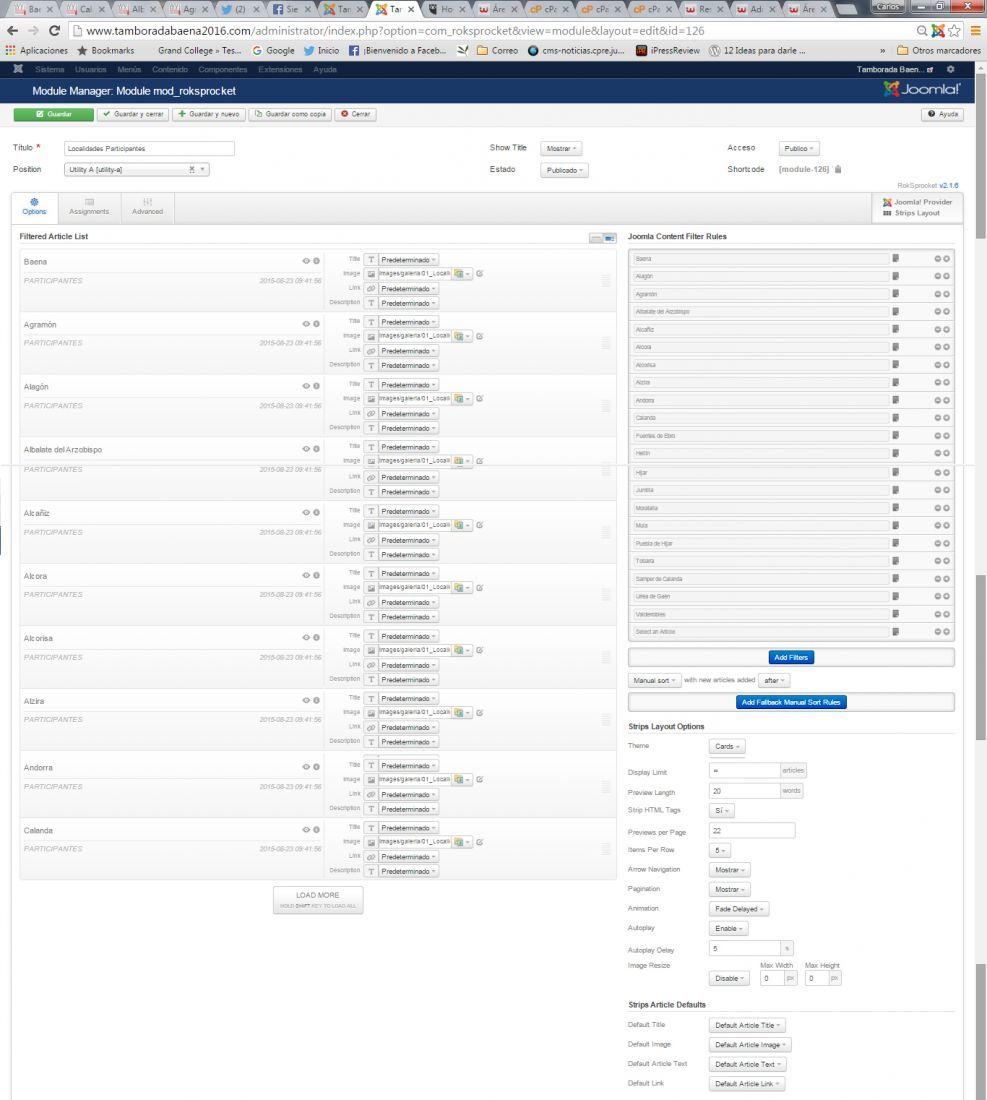

Solo hay un modulo "strips" te adjunto pantallazo
Te adjunto también una captura de pantalla donde podamos ver la configuración del módulo.

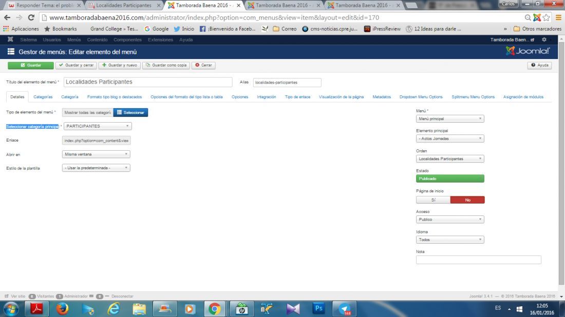

1.- el menu principal tiene un item que es "Localidades Participantes" en este el
Tipo de elemento del menú *= Mostrar todas las categorias
Seleccionar categoría principal = Participantes
*.- Te adjunto pantallazo llamado menú

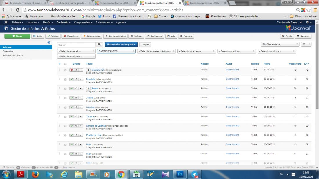

2.- En articulos tenemos la Categoria "Participantes" donde estan todos los articulos de los distintos pueblos (baena, agramón....)
*.- Te adjunto pantallazo llamado artículos.

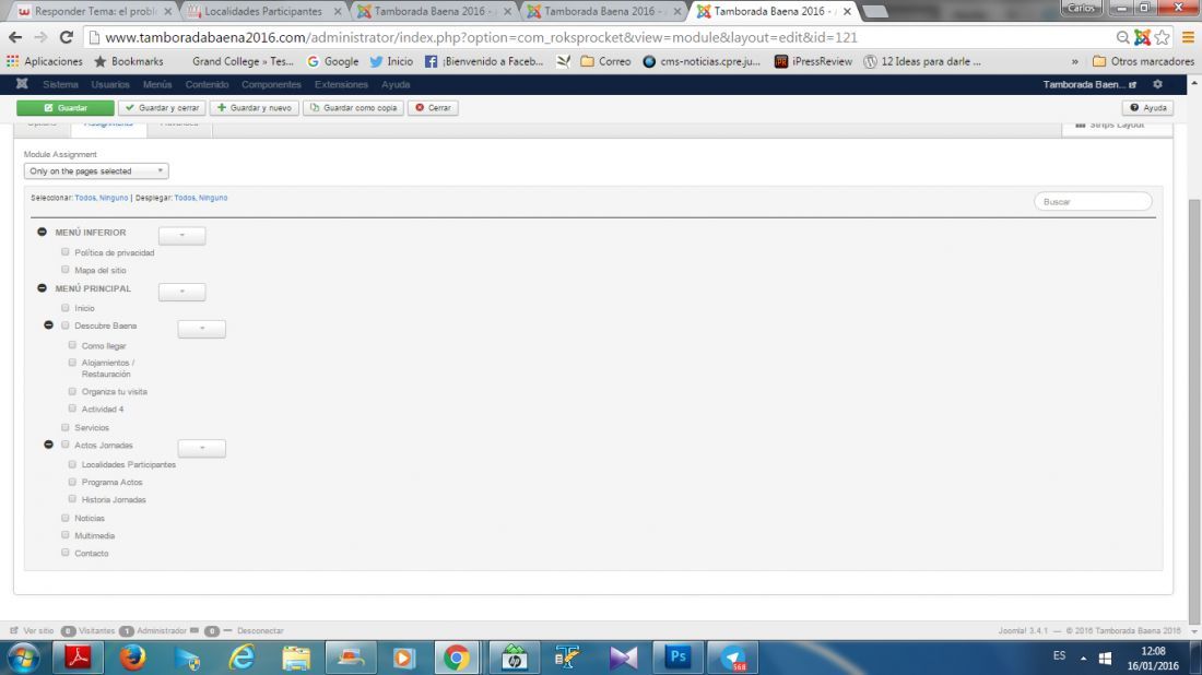

3.- Me comentas que no asigne en el modulo de rocksprocket strips a este item de menu (localidaes participantes" y que me deberia salir. Si hago esto no me aparece nada y si lo asigno a este item de menú me aparece el "rocksprocket strips" pero con la información abajo del todo.
Que es lo que estoy haciendo mal

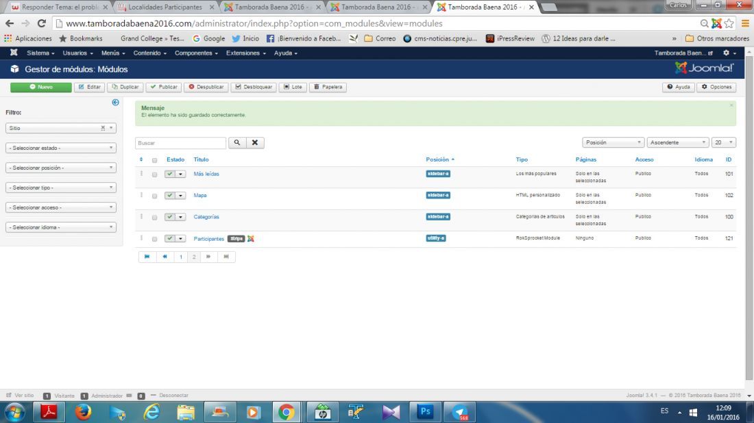

Respuestas: 162
He visto el video he realizado lo que me comentas pero sigue sin salir .
Al menu oculto que he creado le he asignado el modulo.
al menu principal Actos Jornadas/Localidades participantes/ es de tipo categoria que enlazo a la categoriaa participantes.
Sigue sin salir nada
Respondido : 16/01/2016 8:05 pm

Me voy al modulo con el Theme= card y sile sin salir
te adjunto captura del modulo rocksprocket en strips
Que falta ?
