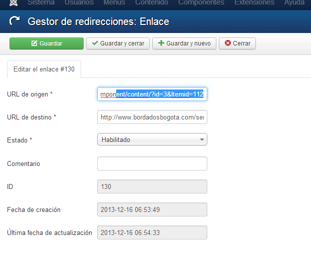

lo e echo como en el video pero no resulta es como si hubiera un articulo real mente no lo se miren la imagen adjunta y es lo que logre hacer en el componente por defecto de redireccionamiento de joomla 3.2 y pues no consigo que esa url que indexa google no sea asi y que no la indexe
que mas devo hacer?????????'

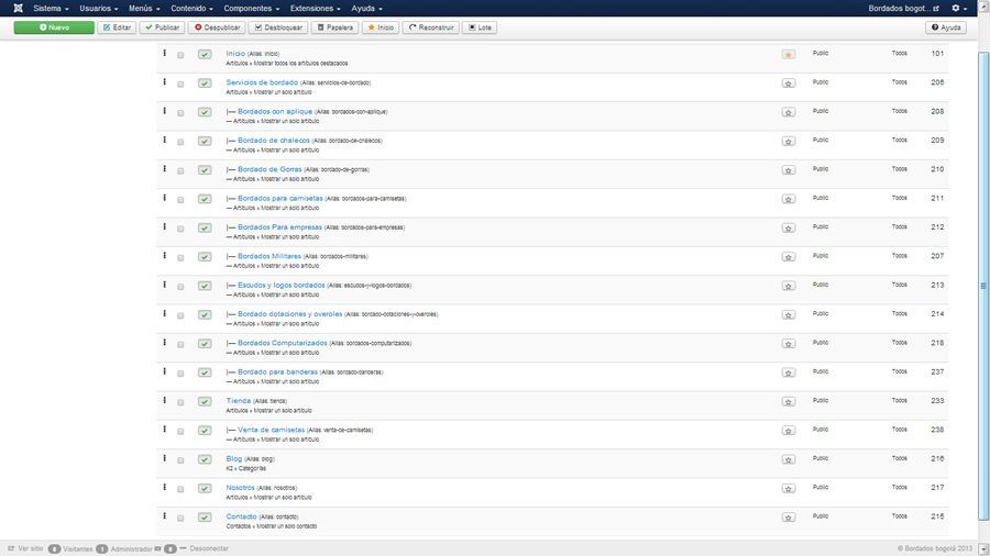

real mente lo e buscado y no lo e encontrado adjunto envio una imagen del elementos de menu que tengo
y articulos no se como buscar por el id
haaaa y tambien ya elimine las basuras tanto como las de artículos y como las de elementos de menu y aun sigue el error

Cuando accedes a los menús (id) y artículos de Joomla! (id) tienes una columna con ese dato.
No has adjuntado captura de pantalla.

Se visualiza con /component/content/?Itemid=112 Contenido solo visible a usuarios registrados
Parece que es un módulo, buscar en el gestor de módulos.
gracias si era un modulo , e solucionado este problema tema cerrado
