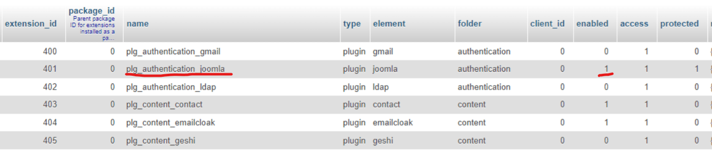

Te paso tres capturas, en la 1 por la que entro, 2 después de buscar extensiones, pongo plg  y 3 cuando intento buscar la extensión plg_t

Verifica cambiar este:
Importante, antes de hacerlo realiza una copia de seguridad de la base de datos, y ten en cuenta lo que estas modificando en caso de algún problema.
Respondido : 06/12/2021 7:37 pm

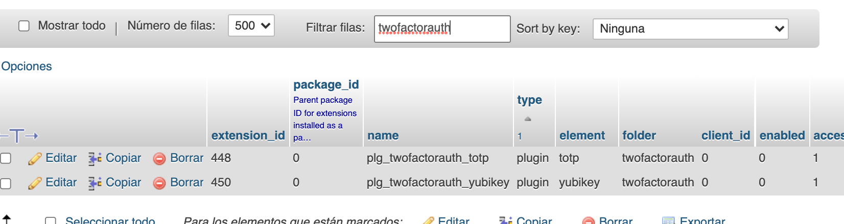

Deja la autentiación de Joomla como estaba (lo que modificaste antes)
Asegúrate de que estas mostrando 500 filas ya que al parecer esa búsqueda de filas sólo busca en las que se muestran pero no en las que estan en paginación.
En la pantalla busca este texto "twofactorauth"
Ver imagen adjunta.
Captura de pantalla 2021 12 06 a las 15.04.41
Respondido : 06/12/2021 8:05 pm

@jmarreros
tal como dices nada.
hay dos, caberi_eSUDjkPf (en esta no hay el archivo twofactorauth) y
caberi_TUrA2tL2 (aquí si esta,  supongo que de donde pones la captura, pero si te fijas no esta activado)
no hay otra manera de recuperarla o poder entrar para desactivarlo internamente.
Respondido : 06/12/2021 8:18 pm
La captura de pantalla es de un sitio web que yo tengo de ejemplo, no es el tuyo, en este sitio no tengo activo 2FA
Debes buscar en la aplicación PHPMyAdmin, la tabla de extensiones y luego los registros indicados, pero asegúrate de mostrar 500 registros para aplicar el filtro ya que de otro modo no encontrará ninguno.
Respondido : 06/12/2021 8:24 pm
