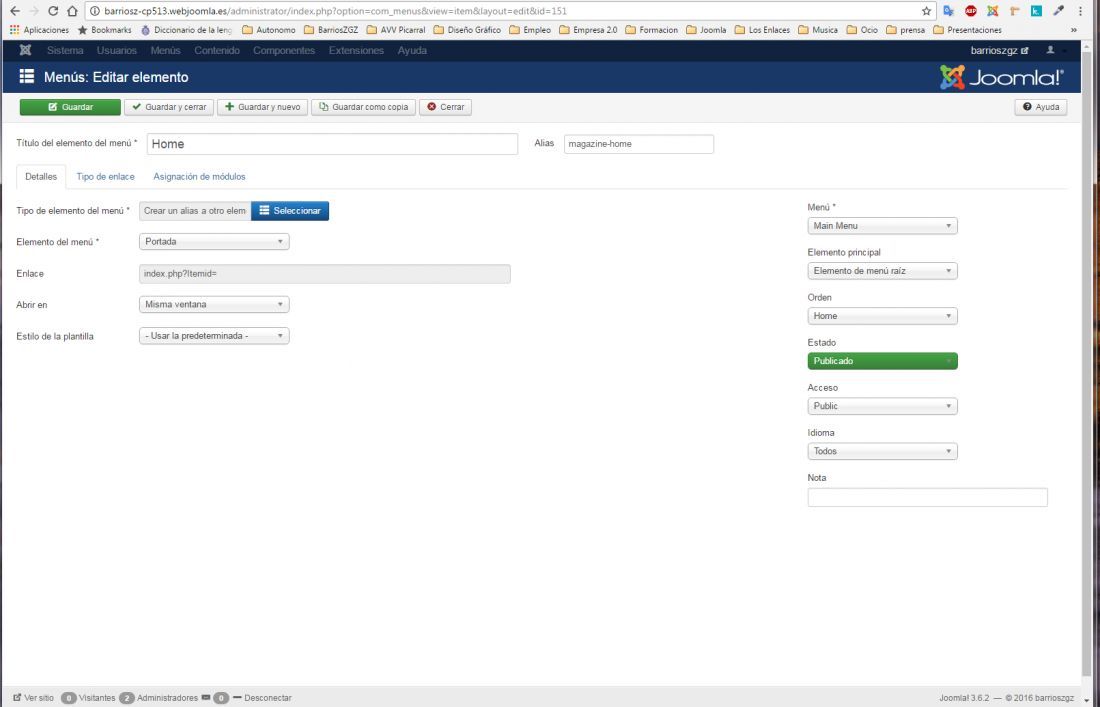

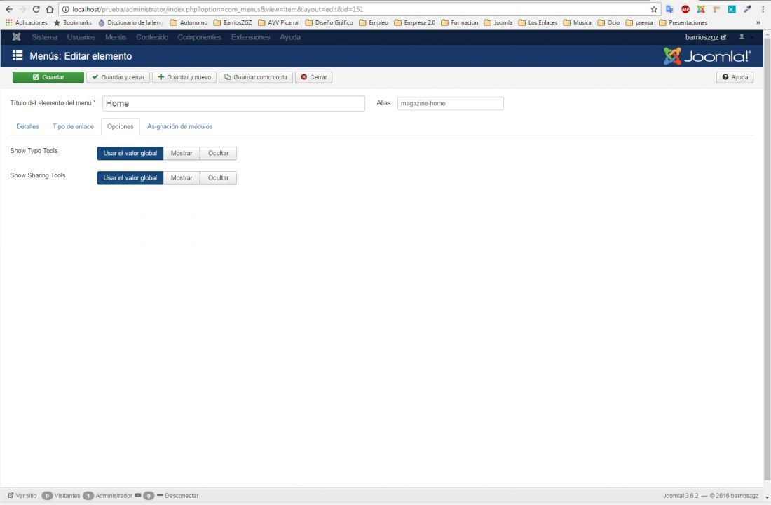

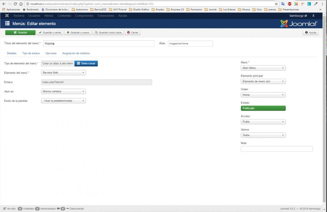

Hola Pepe,
te mando la captura de las pantallas del menú Home actuales Home-1, Home-2 y también las capturas del menú Home que tengo guardado en localhost del alojamiento anterior Home-3 y Home-4. Los datos creo que son todos los mismos pero ha desaparecido la pestaña Opciones, como podrás comprobar.

Según veo en el código, tienes muchos menús creados ¿ realmente necesitas tantos menús ?
Luego en esa plantilla en la administración Extensioners -> plantillas , si no recuerdo mal, la elección del menú se realiza desde esa administración, seleccionando la plantilla de la home y pulsando sobre el botón superior ' MEGA MENU '
Creo que tienes un desplegable donde asignas el menú para la pagina que estés editando y es ahí donde le asignas los iconos para el elemento del menú.
Revísalo y comprueba si eso lo tienes bien.

En Megamenu he comparado la web que tengo en el localhost con la trasvasada y son iguales.
Tienes razón con la cantidad de menús, es que aún no he limpiado los que aparecen con la plantilla
Me preocupa también ¿porqué el backend es diferente y ha desaparecido la pestaña Opciones? ¿es posible que hayan desaparecido más cosas?

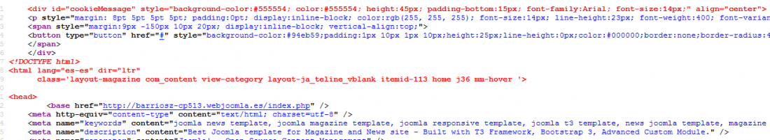

En tu hosting anterior si se ve correctamente?, al ver tu código fuente html de tu sitio veo errores, no tiene una estructura correcta, veo código de inicio que no es válido, ver imagen adjunta.
Con respecto al icono no veo que cargue font-awesome que es la funte para mostrar estos íconos, envía la url de tu sitio original para ver si hay fallos similares en html.

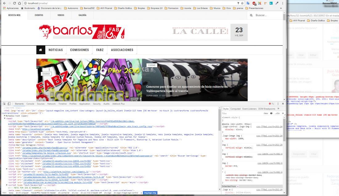

El problema ahora es que estamos realizando el cambio de DNS del dominio y no puedo acceder al hostin anterior, lo que si tengo es un clon de la web en mi localhost
Pero si, en mi hosting anterior se veía correctamente y en el servidor local también
No se si te puede servir o quieres que te envíe algún fichero.
Respondido : 23/09/2016 11:02 am
Respuestas: 28
No se si te puede servir, te adjunto captura de la web alojada en mi servidor local y si que veo diferencias en el encabezado del HTML

Tal como te comenta Jhon, el icono no se está mostrando porque se está tratando de utilizar la fuente font-awesome para cargarlo, y no veo la referencia a esta fuente (no veo el CSS).
Analizando el código fuente parece que estás cargando los elementos CSS desde un caché del framework T3.
Tendrías que probar a vaciar esa caché, o desactivarla si se puede, para determinar si es ese e problema.

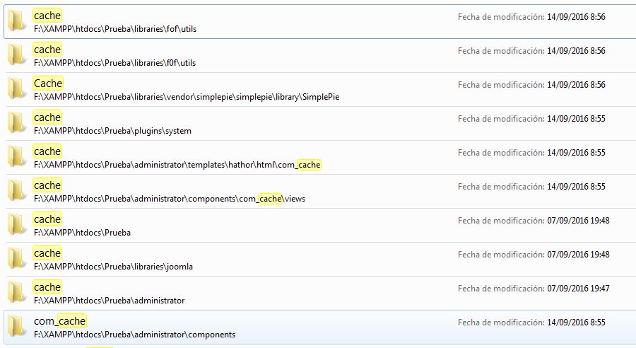

Retomo el tema del icono en la Home, ya que otros asuntos urgentes no me han permitido depurar la imagen de la web.
En ningún sitio del back-end veo el link para limpiar la caché ni en la configuración de la template Teline V.
En la carpeta de usuario he encontrado varias carpetas de cache y solamente me he atrevido a borrar los contenidos de la carpeta public-html/cache
Adjunto captura pantalla para que me indiquéis en que otras carpetas puedo borrar contenidos
Muchas gracias, un saludo

En JAT3 , tienes razón no hay opcion de cache en la configuración del template pero hay una opción para pasar de LESS a CSS, podrías probar con esta opción que regenera los CSS.
