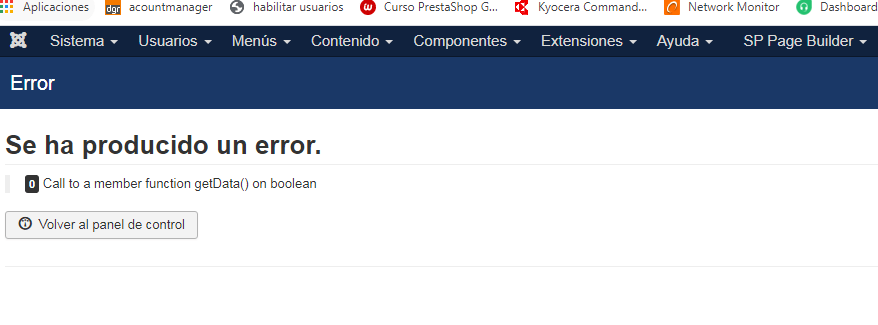

Respuestas: 1734
al ir a opciones
opciones
Se ha producido un error.
0 Call to a member function getData() on bool
 Volver al panel de control
Respondido : 06/09/2021 3:13 pm

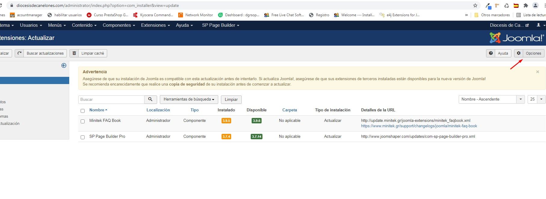

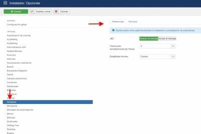

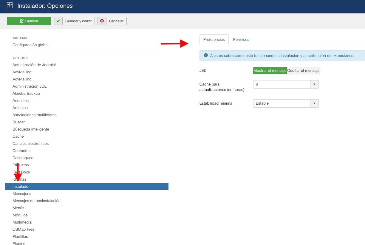

El boton opciones de lleva a las opciones del instalador de Joomla no es para las opciones de la extensiones:
screenshot mary52.webempresa.eu 2021.09.06 17 55 45
