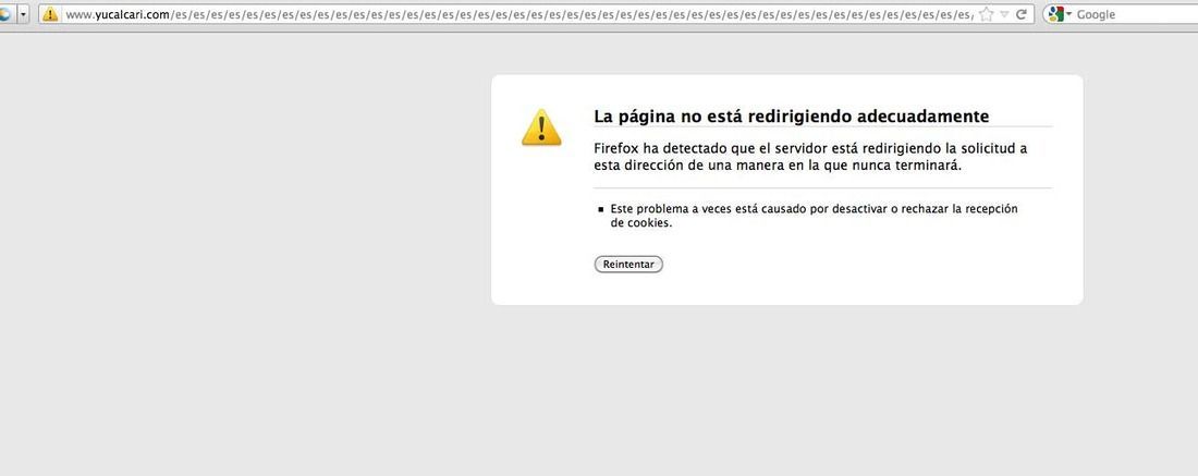

Hola, tengo un problema con el formulario de registro, te puedes registrar pero al intentar entrar una vez registrado entra en bucle y te envia a una página de error.
Veo que stephan ha descubierto un monton de errores CRITICAL, no sé si tiene algo que ver con el problema que os comento, podriais ayudarme con esto, gracias.
Por supuesto tengo las cookies activadas.

No veo en tu web el formulario de acceso de usuarios. Si este es un módulo tendrías que revisar la configuración del mismo para ver la dirección que has puesto para dirigir al usuario una vez que se haya identificado, ya que si se pone un valor erróneo se pueden provocar problemas como el que comentas. Tendrías que enviarnos una captura de pantalla de ese módulo para que lo viéramos. Si no lo estás haciendo a través del módulo tendrías que indicarnos que sistema utilizas.
Por otra parte veo que en la redirección apareren muchos /es/es... Es posible que el problema esté causado por el plugin de multilenguaje o una combinación de ese plugin con otra parte de la web.
Hola Pablo, el módulo lo tengo desactivado debido al problema. Pero no ocurre solo con el formulario de registro, ocurre tambien "si pongo el sitio fuera de línea desde la configuración global, e intento entrar con el usuario y paswoord entra en bucle y me da la misma página de error. " y solo puedo recuperar el sitio limpiando el historial.

Hola Jhon, investigando he descubierto que si en el plugin system language-filter , opción , Remove URL Language Code. marco si, desaparece el problema.
No sé el porqué, pero de momento es una solución.

Hola, el problema no era ese.
El problema estaba en los permisos del idioma.
Por fin lo he resuelto.
