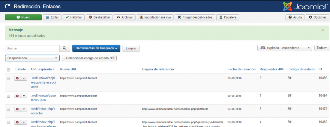

Ese plugin o componente sirve para forzar la redirección de http a https. Esa redirección ya funciona bien. Lo que quiero es que los errores 404 que se creen redirijan a una URL que indique, en este caso la home del sitio. Esto se puede hacer con el componente Redirecciones que viene por defecto con Joomla. Pero desde que instalé el certificado SSL y el sitio es https que no funciona como antes. ¿Me entienden ahora?
Envío captura para que vean que donde pone "nueva url" está correcto, sin embargo sigue estando despublicado, aunque ponga que los enlaces han sido actualizados.

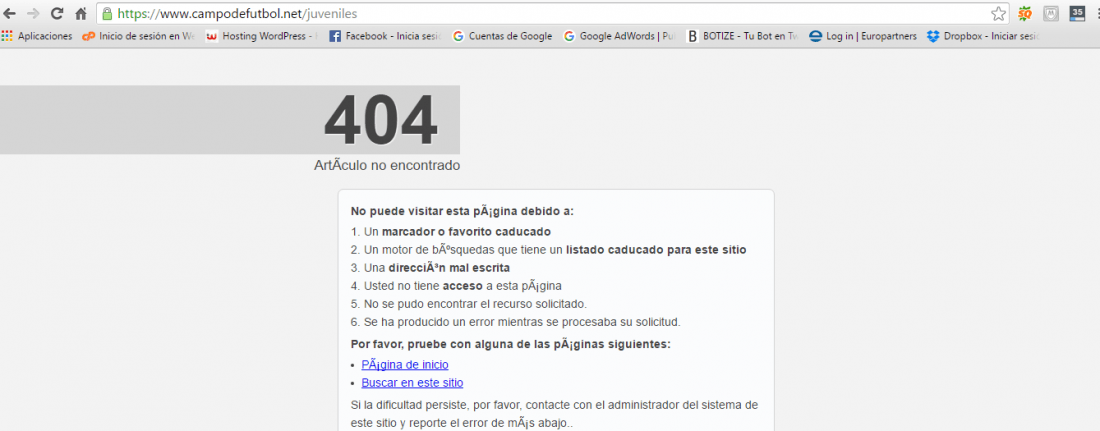

Aplicando esa línea al principio del htaccess sigue sin funcionar el redireccionamiento de cualquier error 404 al index.

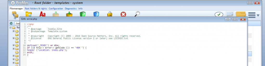

Supongo que te refieres a este código:
if (($ this-> error-> getCode ()) == '404 ') {
header ('Location: index.php');
exit;
Dónde tengo que pegarlo dentro del archivo error.php? Al principio? Al final?
Gracias y saludos.
Respondido : 06/09/2016 5:36 pm
Efectivamente, tienes que tener un archivo error.php dentro de los archivos de tu template y colcoar este código dentro de este archivo.
Respondido : 06/09/2016 9:14 pm

Nada. He puesto el código en tal archivo pero siguen los errores 404. No sé si tenía que borrar el código que hay escrito. Simplemente he copiado ese código al principio del archivo. Te mando una captura. Además, tampoco me funciona bien el componente ReDJ para redireccionar de una página a otra. No entiendo el porqué.
Respondido : 07/09/2016 5:25 pm

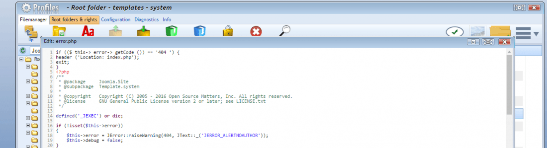

El código que has colocado es incorrecto, debe estar dentro de la etiqueta <? php
Lo que te sugiero es colcoarlo luego de la primera línea de código , es decir de la definición de la constante con define , coloca tu código a partir de la línea 15 (en tu captura de pantalla) , puedes eliminar el resto que viene debajo
Si ya tienes el compoenente de redirección, aseguarte que no tengas nada configurado para la página de error 404
Respondido : 07/09/2016 8:00 pm
Levantemedia
Respuestas: 560
Lo he hecho como me has dicho pero no se soluciona. Aquí te lo muestro:
Respondido : 08/09/2016 4:39 pm
