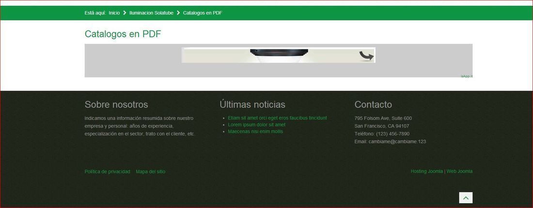

Estoy intentando, insertar un PDF con Aricle Book, y me encuentro con el problema que te envio en la captura.
No aparece la página completa, no se como debo ponerlo.
Respondido : 24/12/2014 10:27 am

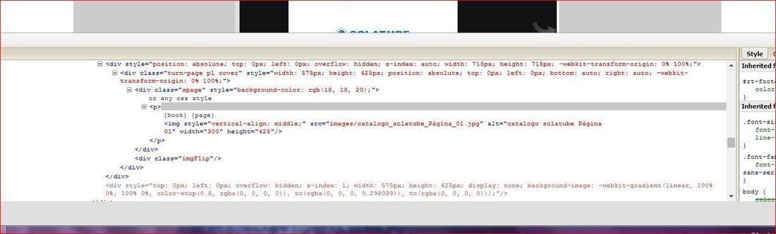

Hola Fabriciano,
Veo que siguen apareciendo partes de código (or any css style y {book} {page}) por lo que parece que no lo has modificado.
Si usas Firebug verás
Revisa la configuración del plugin y artículo y si tienes dudas, puedes enviarnos captura para revisar.

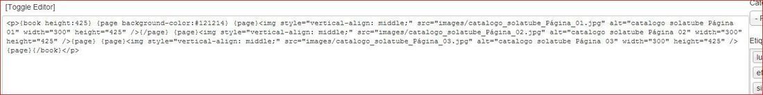

Respuestas: 224

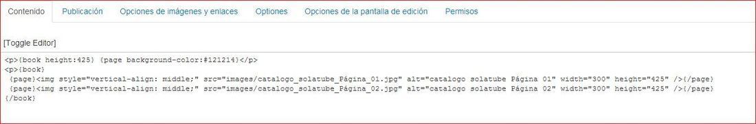

Estos son los codigos que tengo y sigue sin estar bien
Respondido : 26/12/2014 12:52 pm

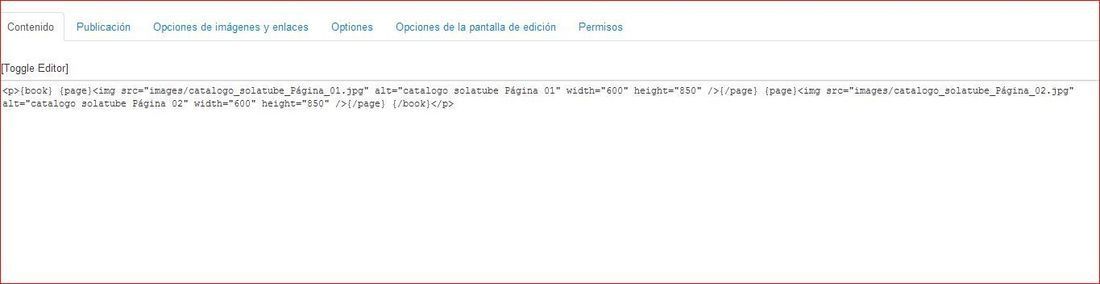

Respuestas: 224
esta es la captura, perdona
Respondido : 26/12/2014 12:53 pm

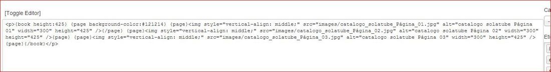

Hola Fabriciano,
Veo que aunque has corregido lo del or any css style, no tienes bien "pareados" los elementos. El código debe quedarte parecido a
{book height:425} {page background-color:#121214} {page}{/page} {page}{/page} {/book}
Fíjate en este código, que como ves se abre un {book} y se cierra un {/book} y se abren dos {page} cada uno con su correspondiente {/page} de cierre lo mismo que con la etiqueta

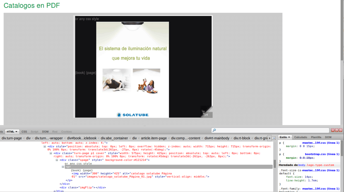

Buenos dias, creo que el problema está en la configuración de las medidas, de el ebbok, por un lado en la primera página se ve el negro que deberia ser solo la primera página, y en las siguientes estan achatadas, deberian ser mas alto. No se como debo de hacer.

jaja.... si lo se, pero el valor predeteminado para que no se deformen las imagenes es de alto 425, y lo que ocurre es que en la primera página aparece el marco negro que no sé como hacer par que no aparezca, y las siguientes páginas estan desvirtuadas.
Estoy bloqueada con esto del catalogo, no consigo darle la forma correcta y no quiero añadir mas páginas hasta que no vea el formato bien.

Por lo que veo en las capturas de pantalla que has enviado da la sensación de que estás tratando de cargar 2 libros. Puede que el problema con esa primera página en negro venga de ahí.
Péganos el código actual que tienes puesto para cargar la revista, de forma que te podamos indicar una modificación del mismo.
Respondido : 29/12/2014 12:24 pm
La imagen ya la habías enviado. Lo que necesito es el propio código. Es decir, tienes que copiar ese código y pegarlo aquí mismo. Así lo puedo cambiar.
