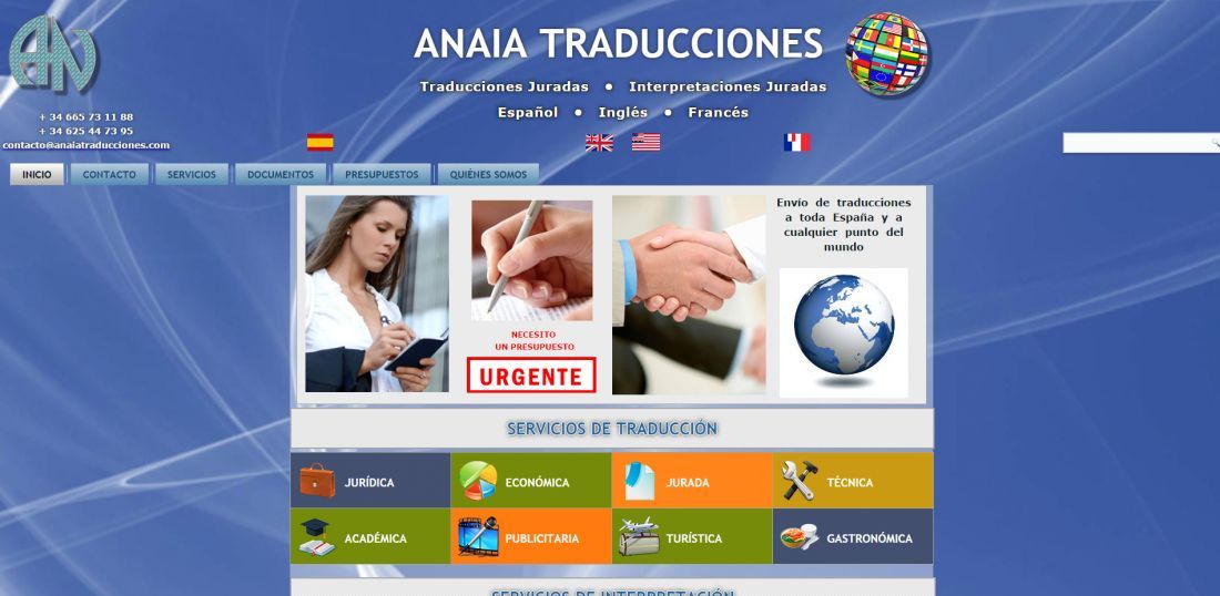

Trabajo en local (mi servidor) con una nueva web multidioma que próximamente instalaré en Web Empresa.
La plantilla está hecha con Artisteer y este no me deja poner links a las imágenes de la cabecera.
Lo que necesito es que además de las banderitas multidioma que aparecen por defecto, he colocado en la cabecera unas pequeñas imágenes de las banderas y quisiera traspasarles el link correspondiente de cada idioma, para luego eliminar las que aparecen por defecto.
La pregunta: ¿donde tengo que copiar este link para que funcione con mis imágenes de banderas de la cabecera?
Muchas gracias.

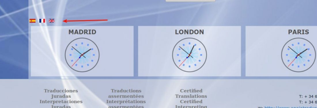

Actualmente veo que las banderas están abajo a la izquierda, a la altura de la "position-22" (no lo puedo precisar porque hay varias ahí).
Si las quieres poner arriba, por ejemplo "position-29" (creo si no me equivoco) tendrás que editar el módulo de las banderas de idiomas e indicarle que cargue en la posición comentada.

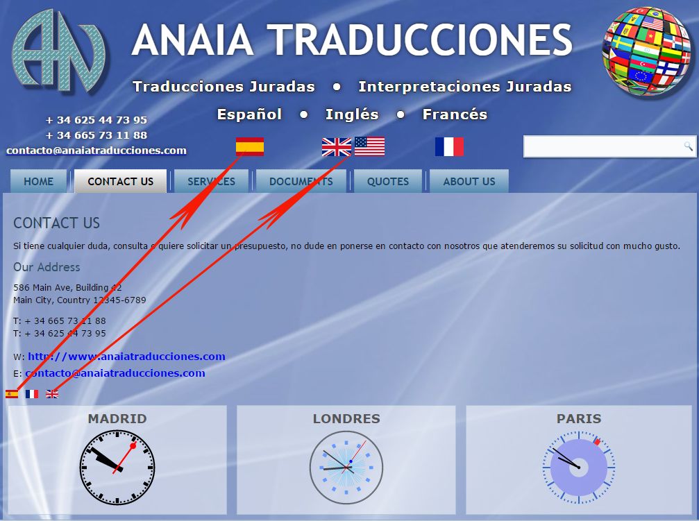

Creo que no me he explicado bien. NO quiero cambiar la posición de la banderitas de Joomla.
Quiero poner (repetir) el mismo links de estas (Joomla) a las 4 imágenes de banderas que he puesto en la cabecera.

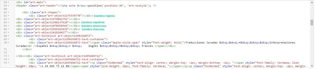

Creo que las he localizado, están en el INDEX.PHP
Te adjunto una imagen.
Las banderas las puse en ARTISTEER.
Respondido : 18/07/2016 11:47 pm
Respuestas: 20131
Prueba a modificar el codigo como te adjunto:
Español
Tendrás que modificar el # por el link del idioma.

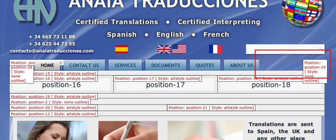

He colocado esto, que creo que es lo que te he entendido: (la 1ª linea está modificada)
Español
Inglés
Francés
Tengo una pega, me salen banderitas pequeñas encima de las mías, como verás en la imagen.
He probado en la 1ª línea a quitar la imagen, pero entonces me sale el texto, como verás en la bandera inglesa.

Lo que creo que debes hacer es envolver el contenedor que ya tienes para que el link tenga efecto en la imagen que esta dentro del contenedor y obviar la imagen pequeña, es decir envuevle con el link el contenedor, por ejemplo para España:

El "left: 622px" no sé si es un error, a mi me aparece "478.5px", pero da igual he probado con los 2 y la parte baja de la cabecera se "desparrama". Te adjunto una imagen.
Respondido : 19/07/2016 11:01 pm
Copie el còdigo final generado, sin embargo puedes proba con :
Es decir sin ningùn estilo, en e este caso para la bandera de inglés.
