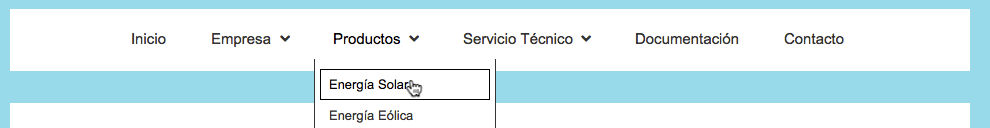

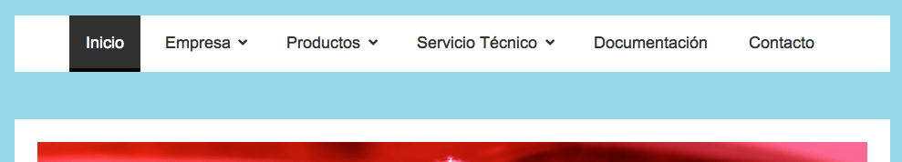

Gracias, casi esta. Ahora el funcionamiento del despegable o submenu es el deseado, pero el menú no se ve el texto... adjunto pantallas:
Respondido : 27/04/2016 3:46 pm
Puedes modificar un poco el código de Pablo y en su lugar agregar lo siguiente
Reemplaza el código enviado anteriormente por :
.gf-menu.l1 > li.active .item {
    color: #333;
.gf-menu .dropdown ul li.active > .item{
    color: #fff!important;
.gf-menu.l1 > li.active > .item {
	color:#fff;
Respondido : 27/04/2016 5:43 pm

no, lo q busco es q no cambie el ancho del menu en si.
En la respuesta #243733 cargo dos imágenes, si la ventana no esta maximizada del todo se muestra el menu como en la primero imagen, imagen ok, y si ensanchas la ventana se alarga el menú como en la imagen no.
