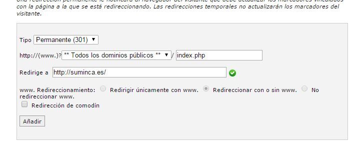

OK! a ver si lo he entendido...
Primero marco SI a "Usar la reescritura de URLs"para que el la barra de direcciones ya no aparezca index.php
¿Y despues redirecciono asI?:
¿De esta forma ya no perdería el posicionamiento que ahora tengo?
Respondido : 13/10/2015 4:06 pm
Si, pero lo que haces en tu captura de pantalla sólo te serviria para una url, en tu captura tienes una opcíon de Redirigir comodin que te crea una expresión regular que indica todo lo que viene despúes en la url lo redirija a la otro url , tendrías que marcar esta opción.
https://documentation.cpanel.net/display/1138Spanish/Redirecciones
Luego te sugiero que compruebes la redirección, se crea en el archivo .htaccess de tu sitio web, el código de redirección tendría que ser lo primero que se ejecuta, si se creo al final tendrías que moverlo al inicio del archivo.
Respondido : 13/10/2015 5:37 pm

Ya lo he hecho, pero creo que esto no es lo que debo hacer, pues si yo ahora pongo esta URL que me había guardo antes de hacer los cambios:
http://www.suminca.es/index.php/quienes-somos.html
Me sale la página de inicio www.suminca.es y así en todas las páginas.
Lo que necesito es qué si yo pongo:
me salga:
http://www.suminca.es/quienes-somos.html, la misma página sin el index.php, pero sin que google pierda los privilegios del index.php
