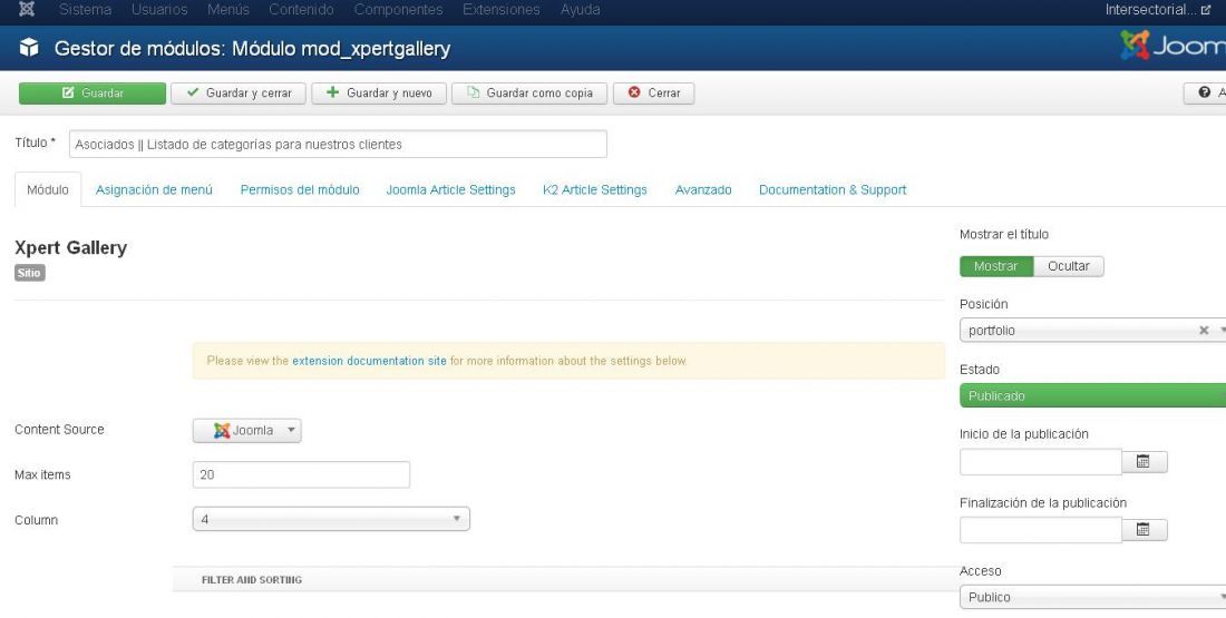

Buenas tardes, gracias por mandarme el enlace al video pero ya lo miré todo antes de empezar, seguramente se me escapa una tontería pero por muchos foros que mire no encuentro la solución, envío una foto de pantalla de la configuración del módulo Xpert Gallery.

En tu consulta inicial comentaste que ya añadiste una nueva imagen en una ruta, sin embargo como esta configurado este módulo no es a una imagen sino a una categoría de artículos, verás por ejemplo al entrar a la configuración del módulo, el tab Articles Joomla Settings, en este verás que hay algunas categorías seleccionadas.
Si quieres añadir imágenes adicionales tendrás que hacerlo a través de artículos que correspondan a estas categorías seleccionadas, por defecto son artículos joomla que corresponden a las categorías Proyectos 1, proytectos 2 y proyectos 3, si te diriges a Articulos gestor de artículos y filtras por alguna de estas categorías, luego ingresa a un artículo verás el contenido, pero la imagen no esta como parte del contenido sino en el tab Opciones de imágenes y enlaces
En resumen si quieres poner más elementos tienes que tener más artículos

Muchas gracias Jhon ! solucionado la parte de añadir más imágenes en el módulo xpert gallery.

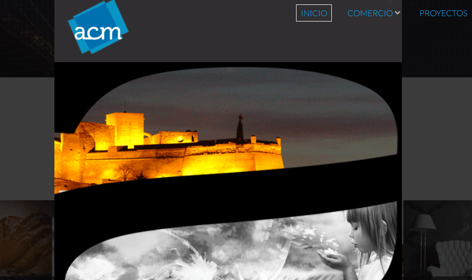

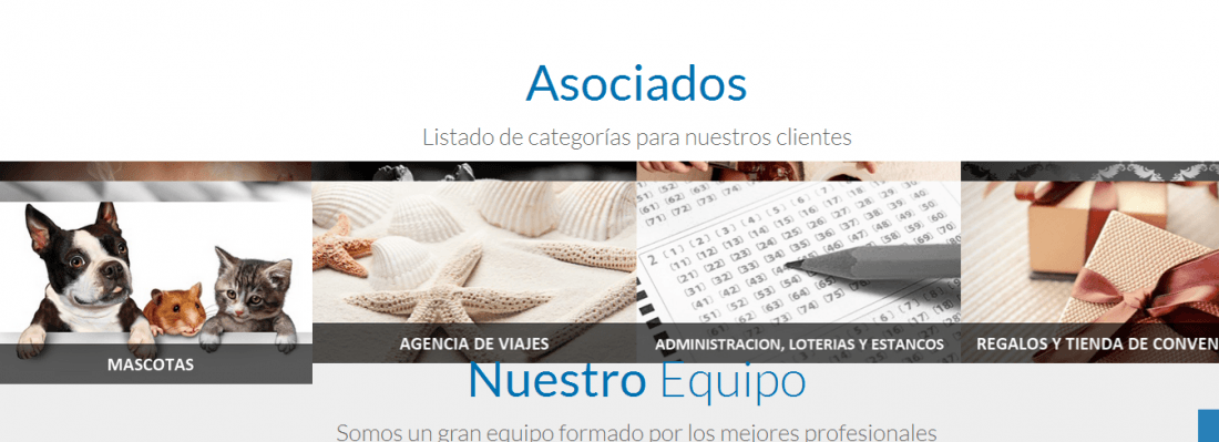

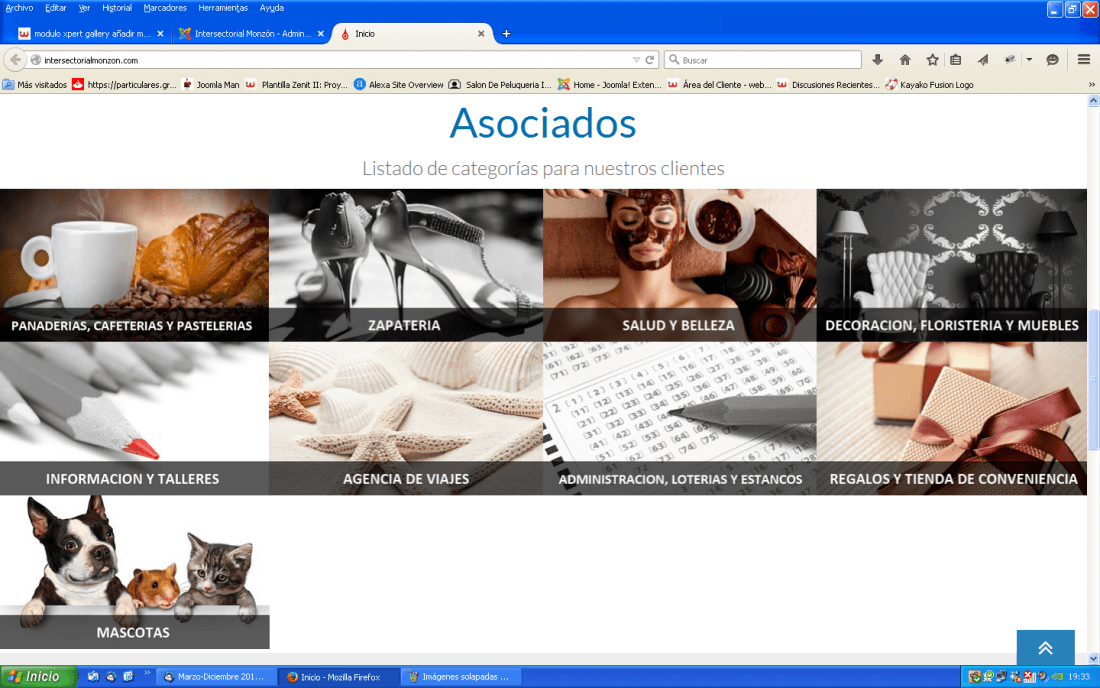

En los archivos adjuntos 1/2 están las imágenes de el módulo xpert gallery. El adjunto 1 es el error que se produce al entrar por primera vez en la página, pasa el 95% de las veces. Cuando refresco la página se ve correcta, adjunto número 2.

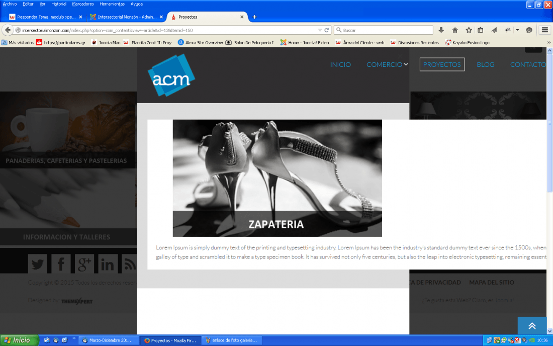

Los adjuntos 3/4 son los ejemplos del enlace erróneo de dichas imágenes que viene por defecto. No crea el mismo enlace hecho desde inicio que desde el menú proyectos.

Revisa las posiciones de los módulos. Al parecer tienes ambas galerías en la misma posición.
Prueba cambiando uno de los elementos a otra posición. Vete en la administración de Joomla a Extensiones->Gestor de módulos => localiza el módulo y revisa la posición en la que esta.

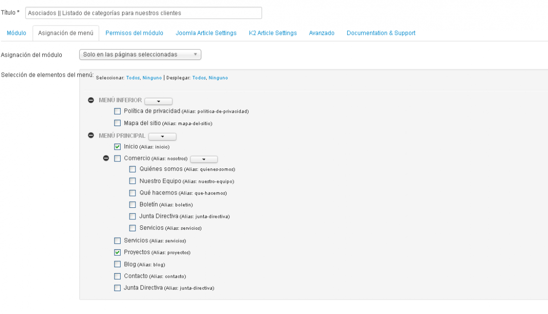

Buenos días Julen y Jhon, todos los temas planteados anteriormente están solucionados, lo cual os lo agradezco mucho, el único que queda pendiente y no por ello menos importante, es cuando linkeo las imágenes del módulo xpert gallery. En mi configuración del módulo lo he asignado a MENÚ PRINCIPAL / inicio y proyectos (adjunto imagen). Cuando linkeo en las imágenes en inicio lo hace de una manera y en proyectos de otra distinta y de forma errónea en ambos menús. (adjunto otra vez imágenes).
