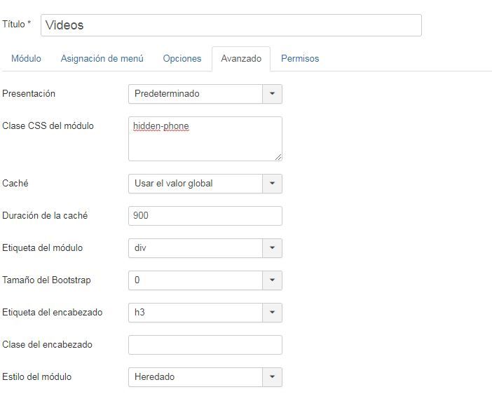

probe con hidden-phone en la clase del modulo y se sigue mostrando
Respondido : 16/08/2019 7:23 pm
Respuestas: 1734
agregue esto que lei por ahi pero no funciona
Respondido : 16/08/2019 8:15 pm
Sería mejor que envíes una captura de pantalla para saber exactamente qué es lo que quieres ocultar en tu sitio web.
Las clases varían de un template a otro, es por eso que posiblemente no te funciona.

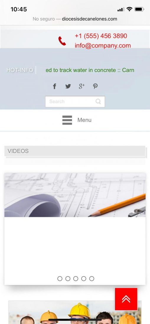

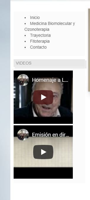

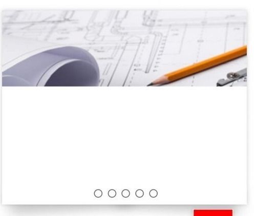

qiuiero ocultar el vmenu y lso videos como muestro en la imagen

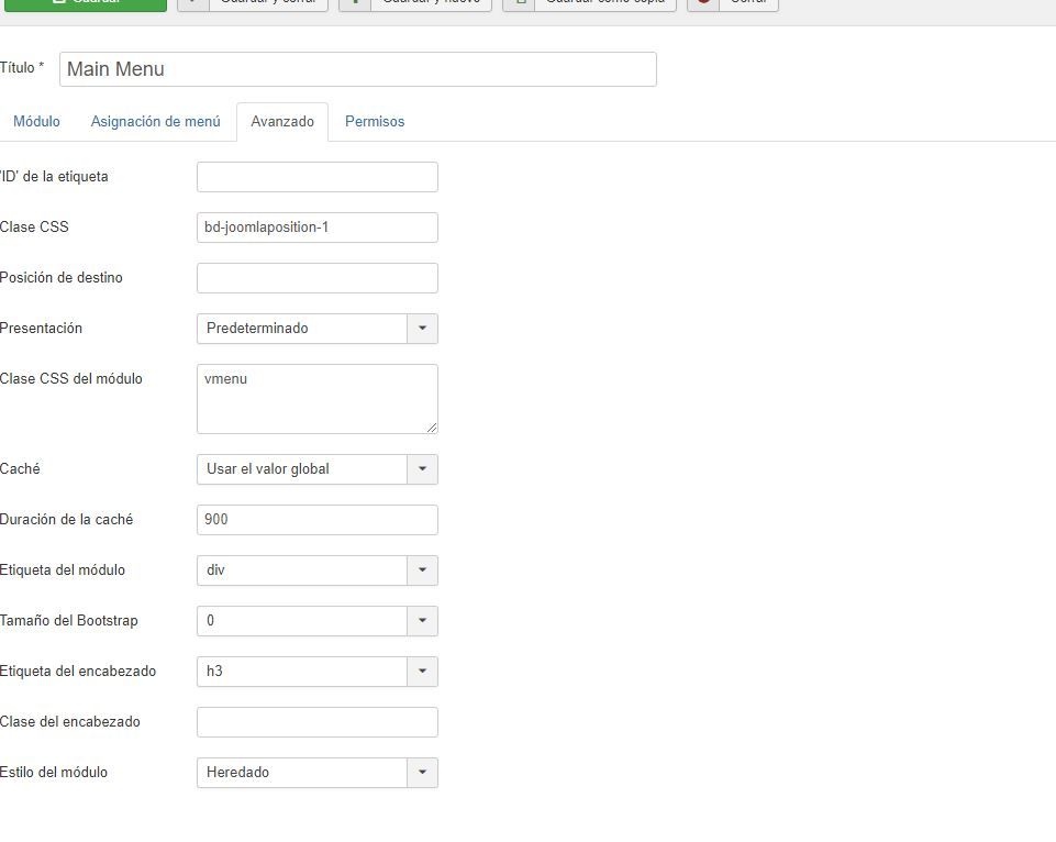

Hola Fabiana,
Para ocultarlos introduce la clase bd-joomlaposition-1. Si no funciona habrá que agregar el CSS siguiente:
 @media only screen and (min-width: 768px){
aside div div.bd-joomlaposition-1 div.bd-block-10 div.bd-tagstyles{
   display: none;
aside div div.bd-joomlaposition-1 div.bd-block-10{
    display: none;
En el siguiente artículo se muestra paso a paso cómo hacerlo mediante el modulo Easy Custom Code -> https://www.webempresa.com/blog/insertar-codigo-html-css-o-javascript-facilmente-en-modulos-de-joomla-25-y-30-con-easy-custom-code.html

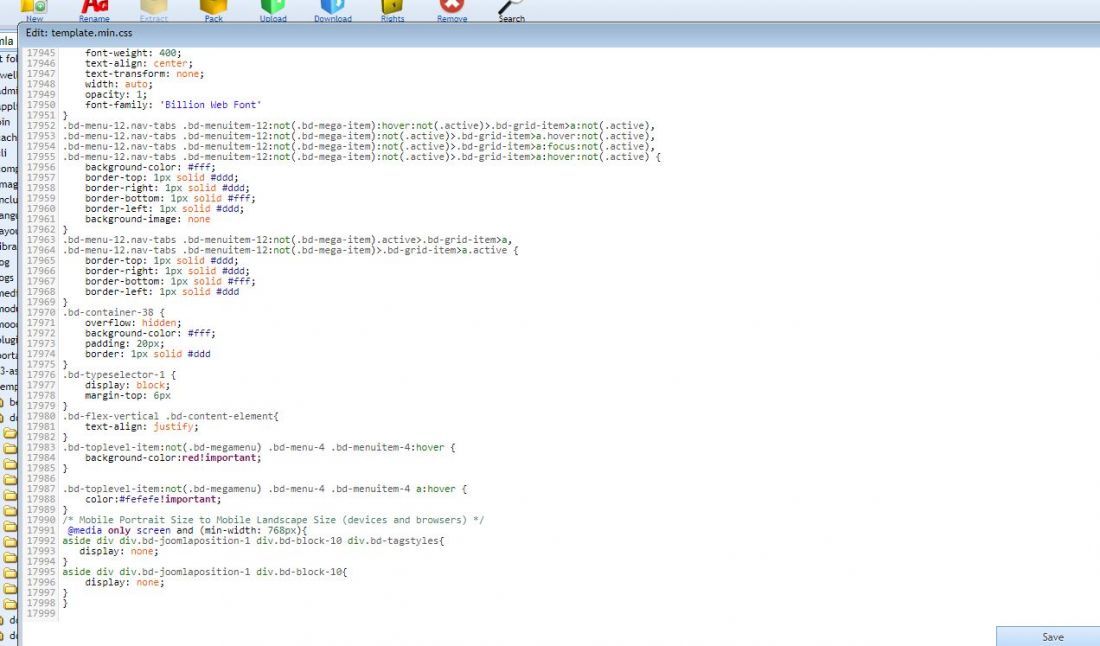

¿Instalaste el modulo e insertaste el CSS que te compartí?
El archivo css que estás usando para insertar el CSS que te comparti no es el indicado. Utiliza el modulo que te indiqué, por favor.
Respondido : 18/08/2019 9:37 pm
Respuestas: 1734
no lo pegue directamente al css

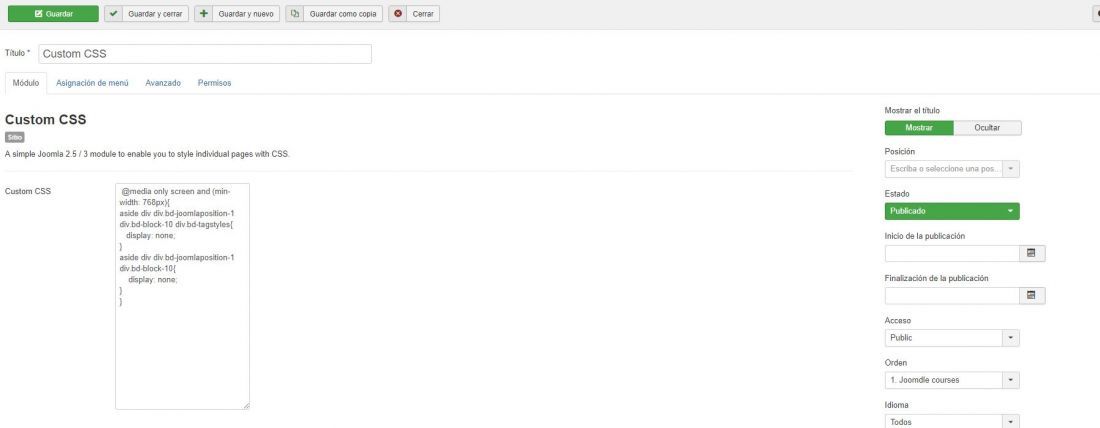

Hola Fabiana,,
Prueba el siguiente modulo por favor https://extensions.joomla.org/extension/custom-css/
Respondido : 18/08/2019 11:02 pm
Respuestas: 1734
lo descargue instale y nada sigue saliendo
Respondido : 19/08/2019 2:00 am

Los videos ya no se visualizan ¿ Lo que quieres es eliminar el slider ?
Si es eso añade lo siguiente al mismo archivo:
@media (max-width: 767px) {
.bd-slider-3 {
    display:none!important;
.bd-block-10 {
    display: none!important;
.bd-bottomcornersshadow-1 {
Respondido : 19/08/2019 4:18 pm
