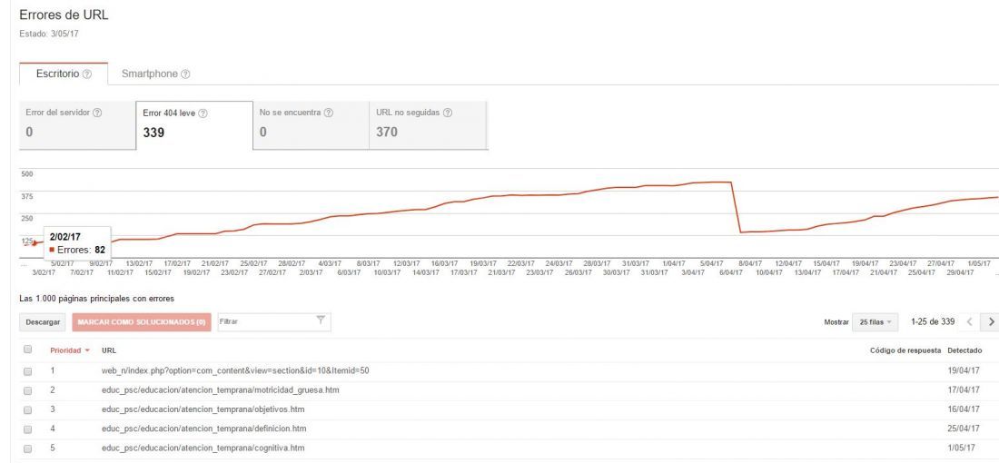

Buenos días, quería preguntar, por qué me dice eso una herramienta de seo, cuando si que tengo esa página diseñada.
También en el en el google search console me da muchos errores relacionados a eso..
La página es:
http://www.down21.org/index.php/404
así es como la tengo creada.
“ Página 404 Personalizada
Su sitio web no tiene una página personalizada de error 404.
El servidor ha contestado con el código de estado HTTP: -1
Parece que su web no tiene una página de Error 404. Esto es perjudicial en términos de usabilidad. “

este es un ejemplo:
Prioridad URL Código de respuesta Detectado
1
web_n/index.php?option=com_content&view=section&id=10&Itemid=50
19/04/17
2
educ_psc/educacion/atencion_temprana/motricidad_gruesa.htm
17/04/17
3
educ_psc/educacion/atencion_temprana/objetivos.htm
16/04/17
4
educ_psc/educacion/atencion_temprana/definicion.htm
25/04/17
Respondido : 03/05/2017 5:32 pm

aqui tiene la imagen gracias

Los errores que se muestran empiezan con esta ruta:
web_n/
educ_psc/
Entiendo que estas rutas no existen, por lo que podrías hacer una redirección de todas las rutas con esta base a tu página de inicio o a tu página 404
Respondido : 04/05/2017 7:13 pm

Hola Reyes.
Puede ser que esas URL estuvieran creadas anteriormente y por eso te las marca ahora, esto puede pasar si se cambio de categoría o se modifico el nombre o cambio la estructura del menu.
Para solucionarlo puedes utilizar una redirección 301 y añadirla a tu htaccess.
Por ejemplo para todos los que están en educ_psc podrías utilizar el siguiente código:
RedirectMatch 301 ^/educ_psc/(.*)$ http:// www.down21.org/index.php/404
Con este código redirigirá todas la URL del directorio educ_psc a la pagina 404.
Esto lo puedes utilizar para los demás directorios que te marca.
Recuerda que en Search tienes que marcarlos como solucionado para que no vuelva aparecer y esperar a que google vuelva a rastrear tu web.
