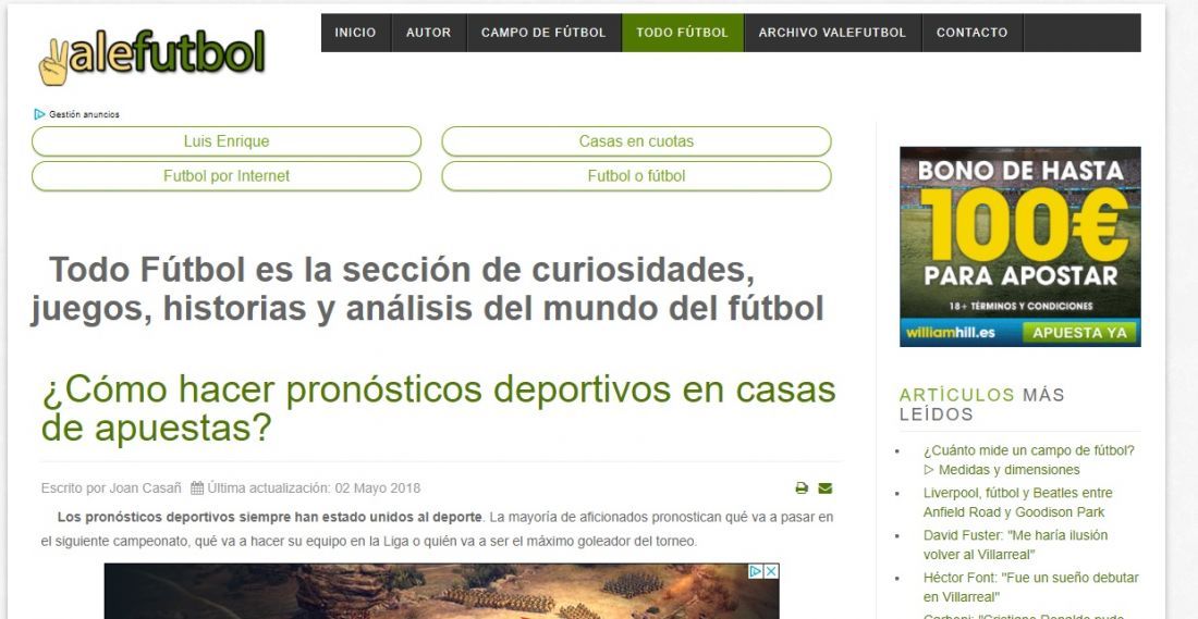

La etiqueta h1 por defecto se añade en el titulo de la pagina, en tu caso veo que lo añade:
Todo Fútbol es la sección de curiosidades, juegos, historias y análisis del mundo
Respondido : 03/05/2018 11:41 am

Hola:
Sí, ese es el ejemplo de que lo añade con escribir en el texto de la categoría.

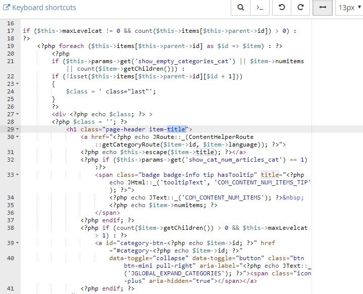

Los pasos los mismos solo que en este caso tienes que editar el archivo default_items.php que encontraras en la ruta:
components -> com_content -> views -> categories -> tmpl
Respondido : 03/05/2018 3:23 pm

Hola:
No sé si lo he hecho correctamente. He modificado el h3 por el h1 en archivo que me has dicho, donde pone tittle. No había otro encabezado que modificar.
Te muestro una captura.
Sin embargo, no detecto que aparezca un h1 en la categoría. Dime si no lo he hecho bien y lo vuelvo a cambiar. ¿Puedes revisar el código por favor y decirme dónde pongo el h1?

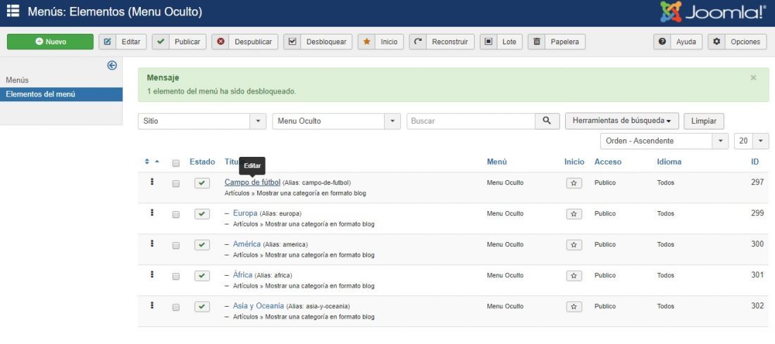

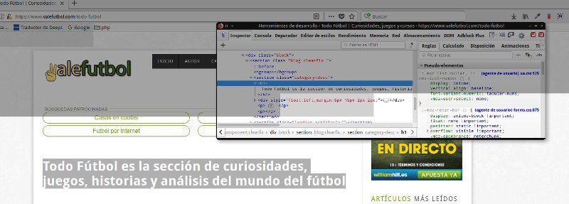

Hola:

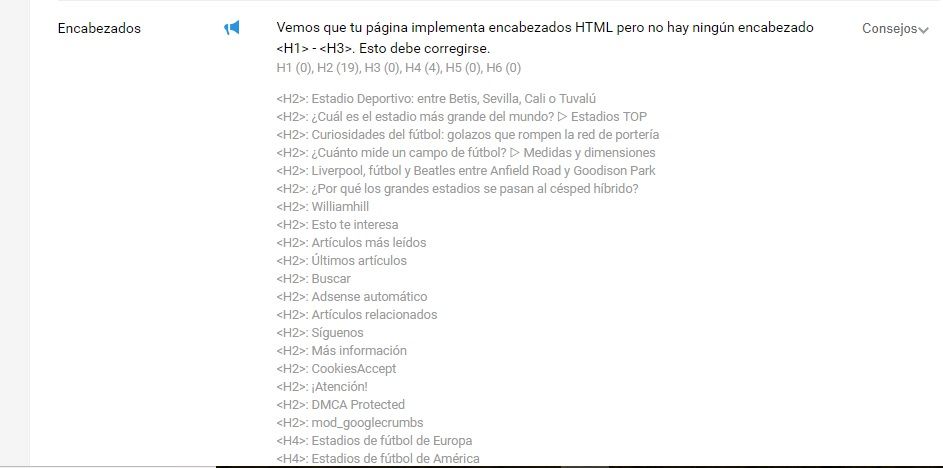

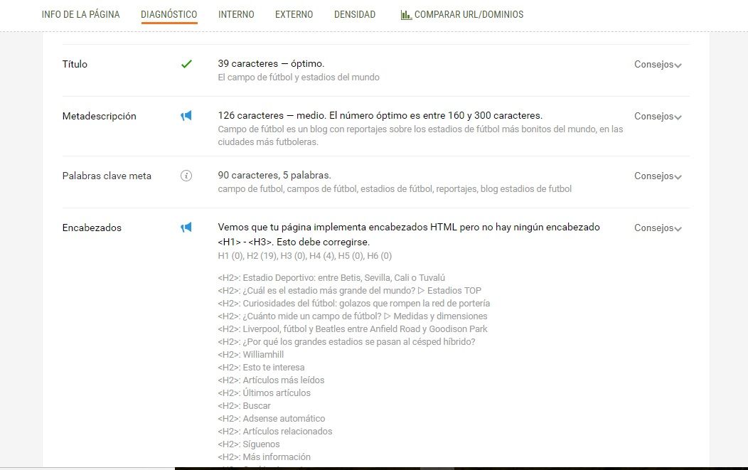

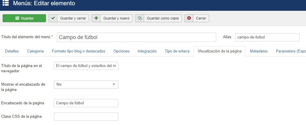

Poniéndolo en el encabezado de la página no lo marca como h1.
Envío capturas de la configuración del menú oculto, el encabezado y del diagnóstico de los encabezados.

Por lo que puedo ver se creo el menú oculto por tema de meta datos, los meta hoy en di a no son importantes como fueron en un principio, mas bien se utilizan para mantener un orden de la web.
El problema que veo sobre esta consulta, es que utilizas un menú oculto y los datos para mostrar el titulo los obtiene de ese menú.
Prueba a crear un elemento de menú para esa categoría y enlaza los artículos, comprueba si se muestra bien.

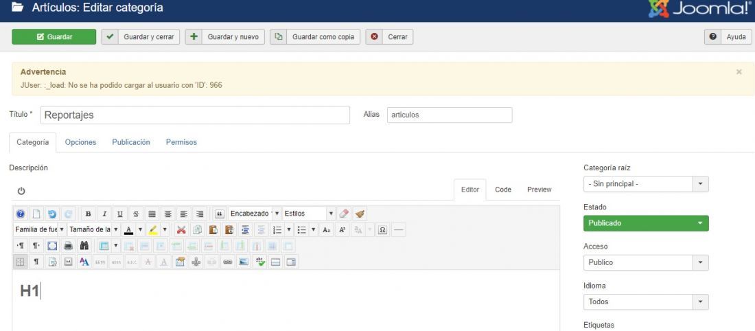

Otra opción pasaría por que lo añadieras directamente en el cuerpo de la categoría
Respondido : 07/05/2018 8:59 am

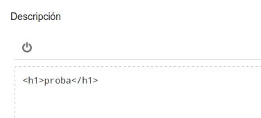

Lo más fácil sería poder poner el h1 en el cuerpo de la categoría. El problema es que si lo pongo como un módulo este se repite en todas las entradas de la categoría. Solo quiero añadirlo en la categoría. Y no puedo añadir el h1 si no es con un módulo personalizado. ¿Se te ocurre otra forma de poner el h1 en el cuerpo? El menú oculto no tiene opción de texto para escribir.

Una forma que podrías probar es añadirlo en el cuerpo de la categoría con la opción " Code "
