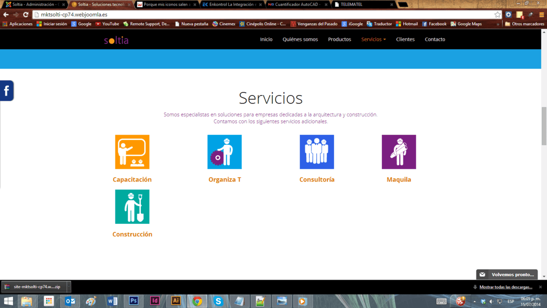

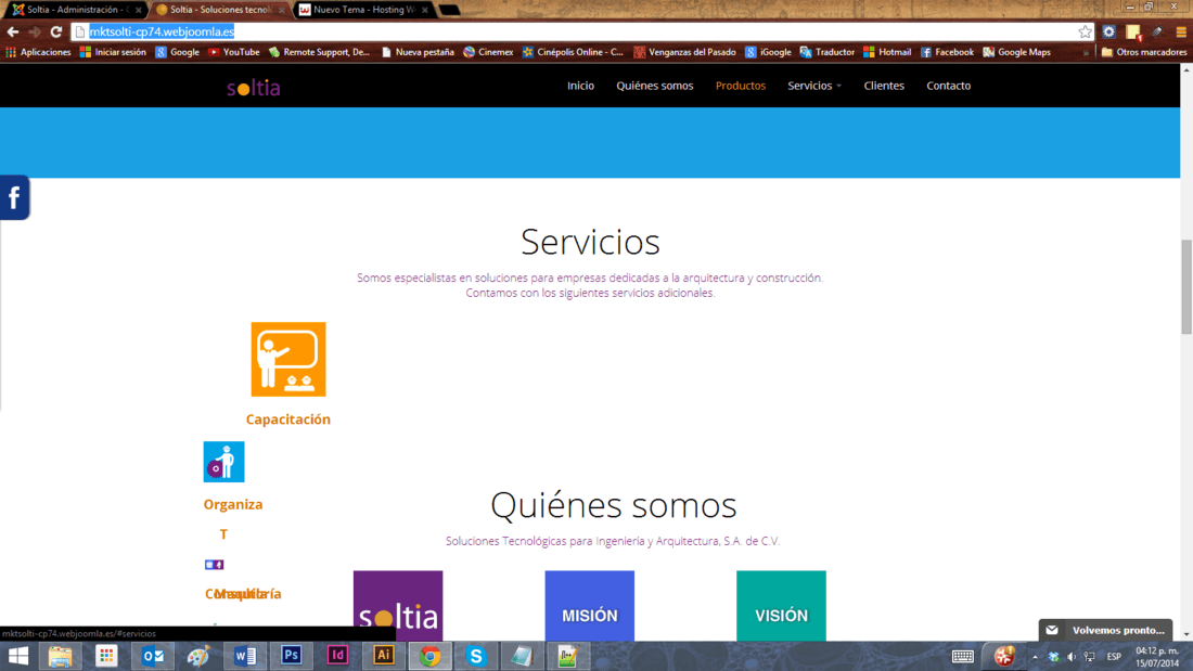

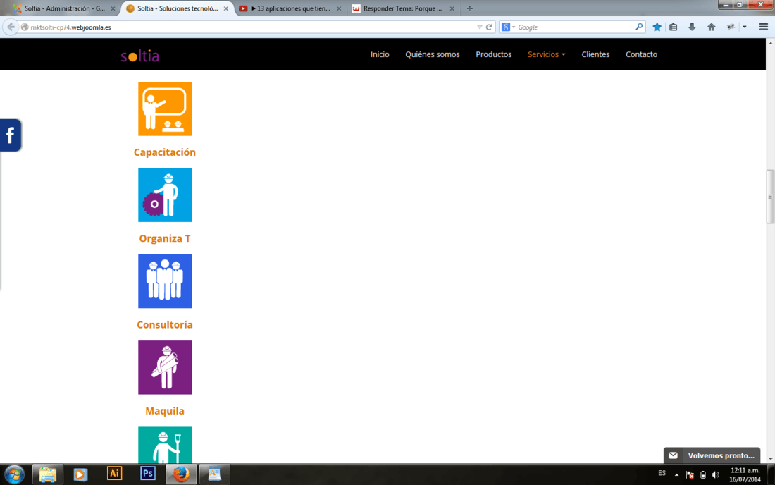

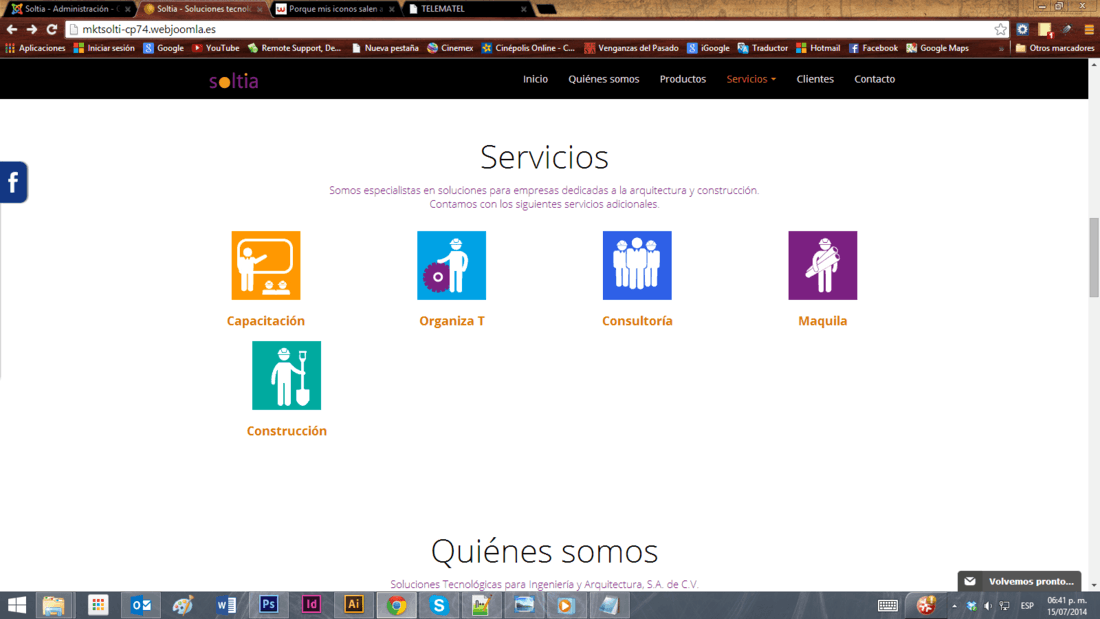

Quisiera saber que tiene de malo mi codigo ?
quisiera que estuviesen alineados los 5 D:

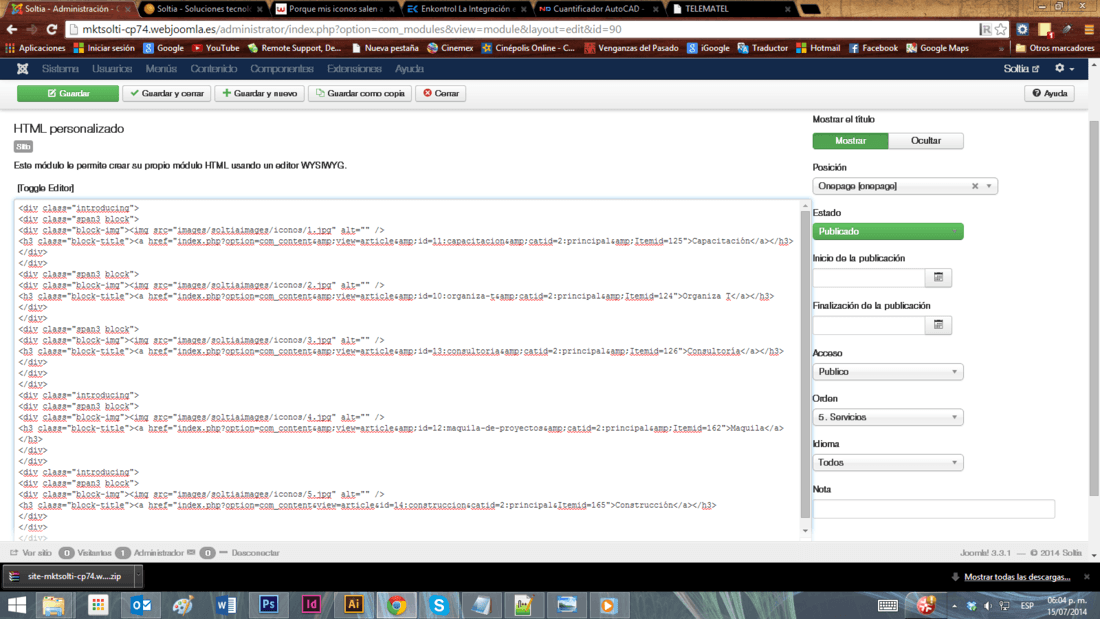

div class="introducing">
Hola alfredo,

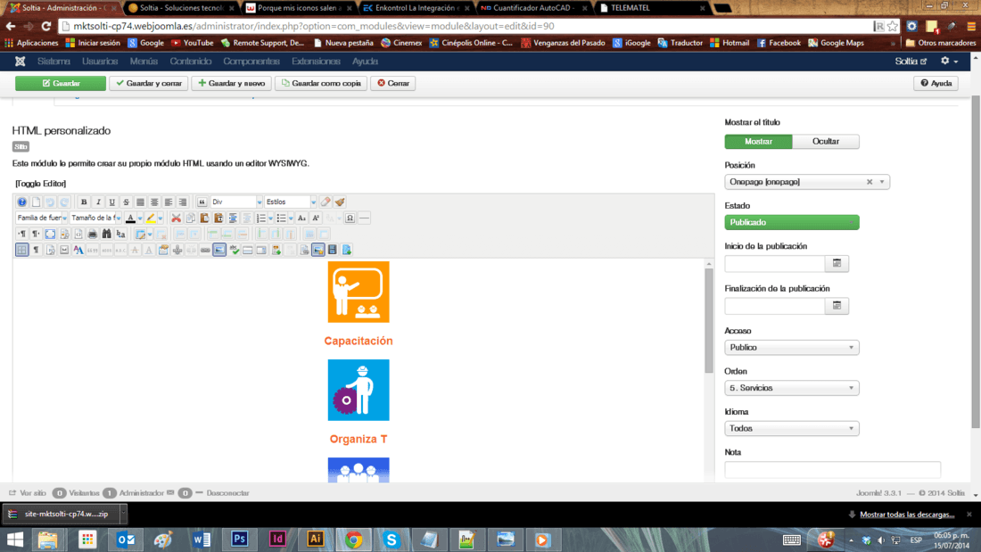

Habría que ver donde insertas ese código tal cual lo muestras aquí pegado. Una captura sería útil para ver donde lo pones.
No obstante (previa copia de seguridad) ¿has probado a eliminar de cada bloque el código?

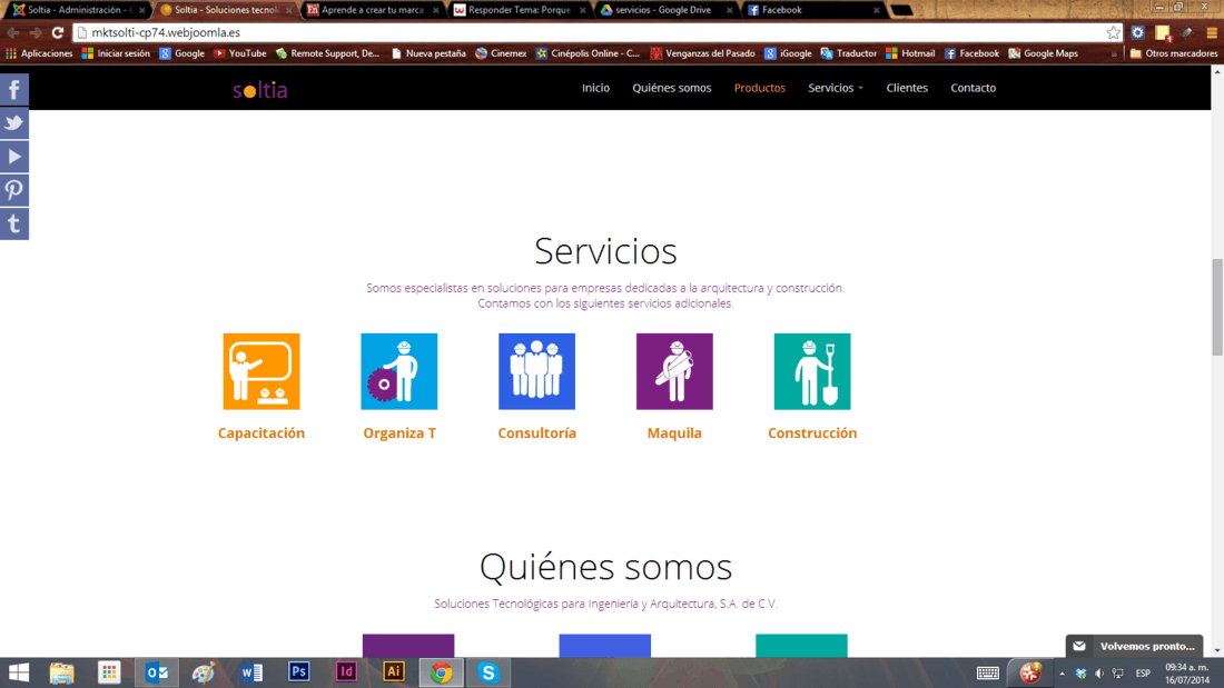

Bien, ya estan en correcto estado, ahora me gustaria que se alinearan en una sola fila, tengo este codigo
Realiza la prueba con el siguiente código:

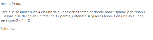

Hola alfredo,
Yo abriría el div de la clase "introducing", dentro el div de la clase span3 blog y lo cerraría al final y dentro metería los divs de cada bloque
Hola Alfredo,
Modifica el código para que quede así
Con este código, donde cambiamos span3 por span2 te tienen que quedar todos en una sola línea.
Hola Alfredo,
Para que queden centrados, volvemos al tema de la división en 12 espacios. Como tienes 5 apartados con span2, hacen 5*2=10 Entonces quedan 2 espacios "libres" Para centrarlo vamos a poner uno al inicio y otro al final (con span1). Te pego como queda el código a continuación:

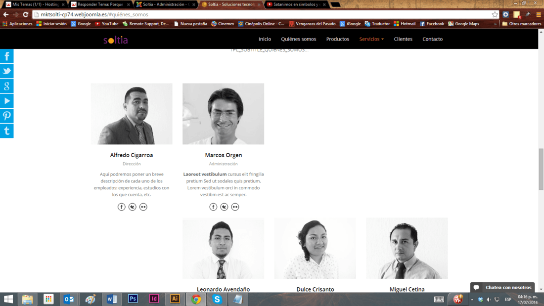

me puedes ayudar con este otro modulo? es que casi no tengo cabeza para pensar :S
es para alinearlos dos arriba y 3 abajo centrados 🙁 abajo te adjunto la foto

Hola alfredo,
5 imágenes a ese tamaño en horizontal, en el div que tienes en la plantilla NO van a entrar por lo que primero deberías centrarte en subir imágenes para ese módulo más pequeñas de forma que la suma de las 5 no supere el ancho horizontal más los espacios requeridos entre imágenes.
