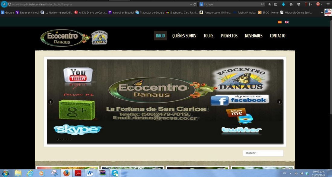

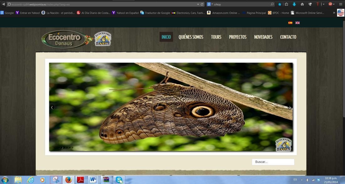

MI consulta es la siguiente. Hoy cambie las URL para poder publicar mi pagina web con un pack de Webempresa. Finalizado lo anterior, me posicione en Configuración Global y le active las URL amigable y la reescritura del URL, pero después de hacer esto me cambio el fondo de mi pagina web. El fondo de mi pagina web es el que trae por default la plantilla Febe y cuando le active las URL amigables cambio a un fondo negro.
Mucho agradecería me pudiera colaborar con este tema, x que me urge que unos clientes puedan ver la pagina web finalizada y sin ningún problema.

Gracias por tu respuesta. En teoría, y de acuerdo a los desarrolladores de Joomla, si se tiene un fondo definido, este no debería de cambiarse al colocar las URL amigables; pero tal como lo pueden ver en la dirección que coloque abajo, al efectuar la selección de URL amigable me ha cambiado el tema de Fondo y me ha colocado un solido color negro.

HOla Alberto
Se ha dectacto un bug en la ruta del fondo, funciona de manera relativa, será necesario concatenar algo adicional
Ubica el siguiente archivo : /templates/febe/features/styledeclaration.php
En la línea 72 aprox , corregir la concatenación :
Reemplazar :
$salida ="body{ background-image:url(".$source."); background-repeat:".$gantry->get('fondo-type')."; ".$centrar." }";
Por esto :
$salida ="body{ background-image:url(".$gantry->baseUrl.$source."); background-repeat:".$gantry->get('fondo-type')."; ".$centrar." }";
Para más facilidad te adjunto el archivo el cual puedes reemplazar directamente y evitar hacer el reemplazo por código. Renombra el archivo :
Luego sube el archivo adjunto en la ruta :/templates/febe/features/ y descomprimelo
Tanto la modificación de código o el reemplazo del archivo lo puedes hacer usando el Administrador de Archivos de tu cpanel, revisa :
Exc. respuesta. Concreta y al punto, resolviendo de manera amplia la duda que tenía y sobre todo me resolvió en el problema en menos de 1 min. Se lo agradezco mucho, usted me devolvió la confianza en estos foros...............
