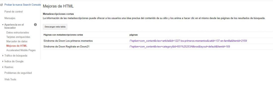

estas son las dos duplicadas, por el momento. tenga encuenta que al haber cambiado a Https.. el search console estainiciando.
‎/?option=com_content&view=article&id=1227:los-primeros-momentos&catid=137:en-familia&Itemid=2159
‎/?option=com_content&view=category&id=651%25253Alibros&layout=default&Itemid=169‎‎

Respondido : 04/06/2018 8:46 am
Respuestas: 42250
Hola reyes.
Ese aviso no es de Metas duplicadas, es de meta descripciones cortas.
Para solucionar eso solo tienes que acceder a esas entradas y colocar una descripción un poco más larga, de 120 a 200 caracteres.
debería quitar la meta descripción del sitio en la configuración global ????????
No, no hace Falta, el tema de los Meta se pueden configurar tanto en la configuración global, como en cada entrada/post o en el ITEM del menú. Por defecto el orden seria, si tienes amañados los meta en el Menú, estos serán los que utilizan, si no tienes nada en el item del menú, buscará los que tienes en la entrada y si no tiene nada entonces cojera las que tienes en la configuración global.
