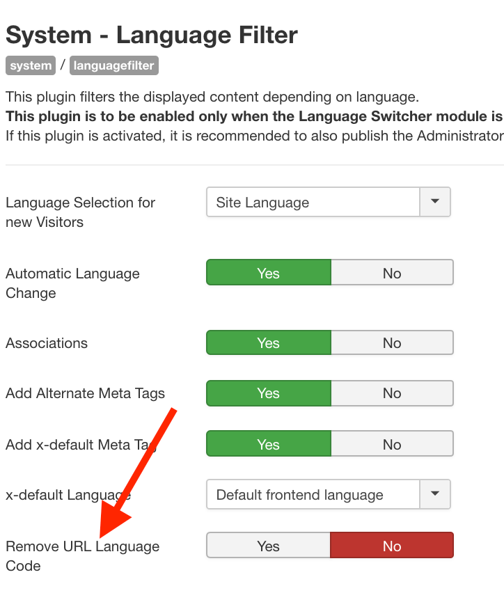

Esto que comentas es una configuración de Joomla, para el idioma por defecto que no se complete el código al final.
Desde Extensiones > Plugins, busca el plugin : Language Filter
Luego en la configuración busca:
Remove URL Language Code, tendría que estar en Si
Respondido : 16/11/2018 8:35 pm

Hola John,
No deseo desactivar los códigos de idioma. Lo que quiero hacer es que las páginas que se indexaron sin código de idioma, tipo "midominio.es (sin ningún código de idioma)" se redirijan a la misma url pero con el código de idioma español. Es decir: de midominio.es (sin ningún código de idioma) a midominio.es/es/...
Quisiera saber si el código enviado por Pepe me serviría para esto sin tener que redireccionarlas una a una con redireccionamientos 301. Y que sólo afecte a las url sin código de idioma, no a las que tienen codigo de idioma /ca/ ni /fr/
Todas las páginas que arrastro de años atrás sin código de idioma corresponden al idioma español. Los otros idiomas está ya indexados con el código de idioma.
Para entenderlo mejor, ver inicio del post.
Mil gracias!

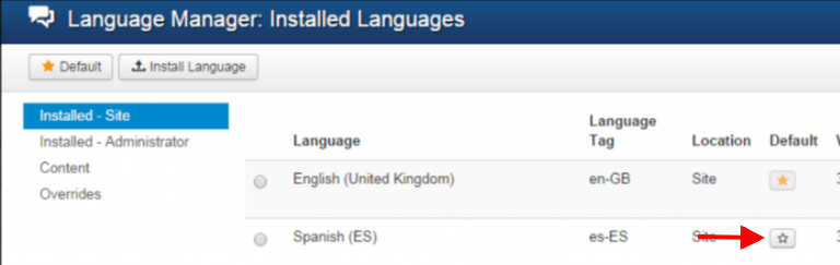

.- Accede a Extensiones -> Gestor de Idiomas.
.- Revisa que el idioma por defecto sea el español:

Justamente llevo un buen rato peleándome con eso. El idioma predeterminado es el Español. Sin embargo, carga la web en /ca/. (He despublicado el idioma de contenido /ca/ para evitar problemas, por lo que ahora no podrás comprobarlo, pero es así)

Pero por lo que veo el error lo tienes en el Idioma francés, no en el español
¿ El idioma francés lo tienes creado y tienes el Menú para el idioma creado también ? ¿ Tienes activado el idioma Francés ?
Me huelo que no tienes bien configurados los idiomas.
Revisa esto y comprueba si tienes bien configurados los diferentes idiomas:
_> https://docs.joomla.org/J3.x:Setup_a_Multilingual_Site/es
