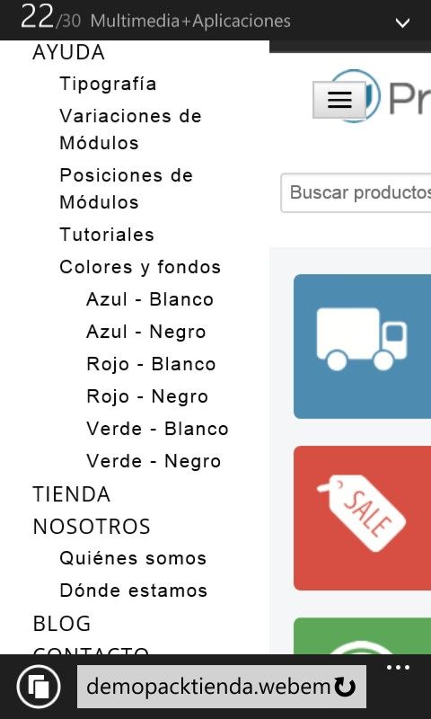

Hola Jhon, hice la prueba, y sí se ve bien en el demo.
Te mando imagen.
Qué hago entonces?

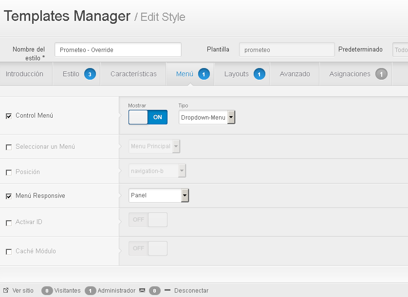

Vete a extensiones => gestor de plantillas => Plantilla Prometeo, en la pestaña menú, en el parámetro menú responsive debe estar seleccionada la opción panel.
Respondido : 07/06/2016 4:08 am

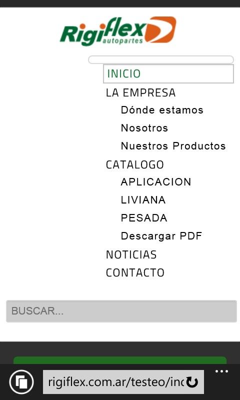

Respuestas: 377
Hice lo que me dijiste en Plantilla seleccioné la opción Panel, pero ahora no aparece ningún menú!
Te mando imagenes.
Qué hago ahora?

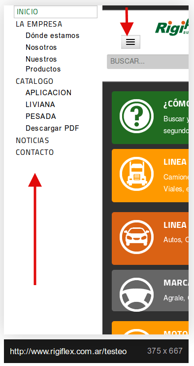

Respuestas: 42230
Hola Gabriel.
Esto es lo que veo yo:
Comprueba si con otro terminal o navegador te sucede lo mismo.

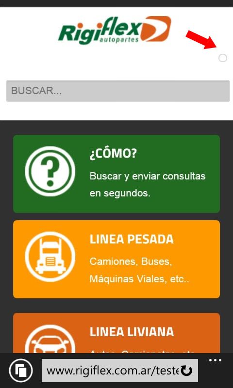

Respuestas: 377
Con que navegador lo estás viendo, yo con IE en un Lumia no tengo menú, me sale un círculo, te mando la imagen.

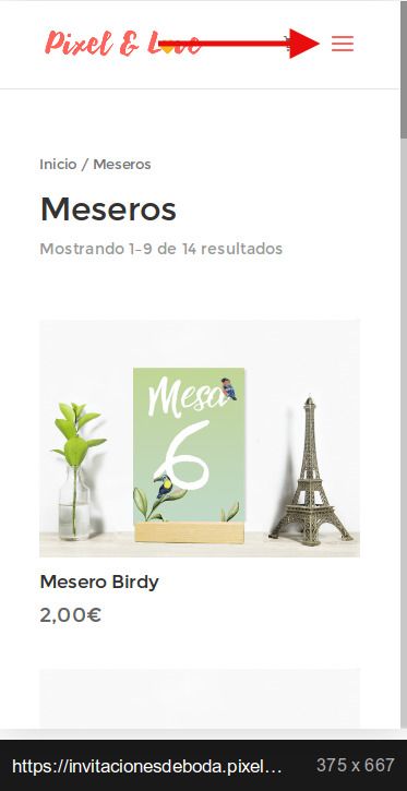

Hola Milagros.
Por favor no habrás un tema de otro usuario, si necesitas hacer una, realízala desde tu cuenta así podremos obtener información de tu cuenta que nos sera de ayuda a la hora de revisar algunas consultas que nos puedas plantear.
Sobre tu consulta, esto es lo que yo veo cuando accedo a la versión móvil de tu web:
¿ Probaste si con otro terminal te pasa lo mismo ?
Respondido : 08/11/2016 12:08 pm
