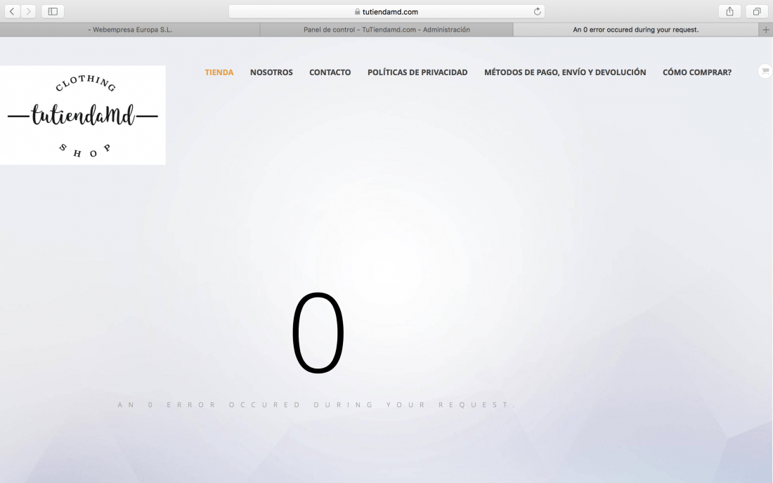

Hola. he probado y al cambiar el nombre al archivo los productos dejan de verse. Me he dado cuenta que en el inicio de la página tengo el modulo productos destacados y cuando abres un ARTÍUCULO QUE NO ES DE LA SECCIÓN BOLSOS O CALZADO SALE LA SIGUIENTE PANTALLA. Siendo un bolso o un calzado no da problemas se abre normal el articulo.
Pero da la casualidad que desde el móvil pasa lo mismo PERO te deja añadir al carrito un producto de la sección calzado o bolso. Si es de la sección ropa no deja añadirlo hasta que no añades primero un bolso o un calzado.

Actualmente los productos no se están mostrando, revierte los cambios que has realizado.
Si al cambiar de template aún tienes el mismo problema, es posible que tu virtuemart se haya estropeado, has realizado algún tipo de cambio en los archivos de virtuemart?

Virtual mart lo desintale y volvi a instalar la nueva versión parece que en el carrito empezó a funcionar correctamente o al menos eso creo pero los productos destacados no abren en caso que sea un calzado o bolso Diferentes categorías. Alguno productos de esa secciones también se abren pero muy pocos, puede ser por algún enlace o algo por estilo o permisos?

Gracias sobre la W en el precio ya esta solucionado, pero el problema persiste ahora con los productos relacionados que es como que no existieran, sale la pantalla adjuntada anteriormente en este tema. Un saludo
