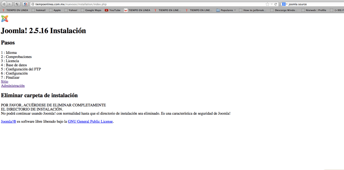

Hola, buenas tardes, me gustaría me pudieran orientar sobre la instalación del quickstart de Joomshaper llamado "News II", ya que he tratado de instalarlo en la versión 2.5 y 3.0 y no me aparece la pagina de instalación ya sea en 2.5 que me aparece en la imagen o en 3.0 que me aparece "Error displaying the error page: Application Instantiation Error".

Por lo que veo en tu captura, estas tratando de instalarlo en una carpeta:
Actualmente aparece un problema de conexión con la BD

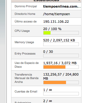

De manera general el proceso para cualquier quickstart es similar, te sugiero revises primero si tienes espacio suficiente en tu cuetna de hosting.

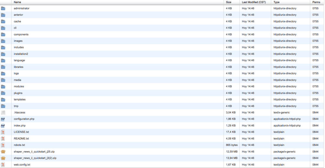

Revisa si al descomprimir tus archivos de quickstart tienes los permisos correctos (755 para carpetas y 644 para archivos)

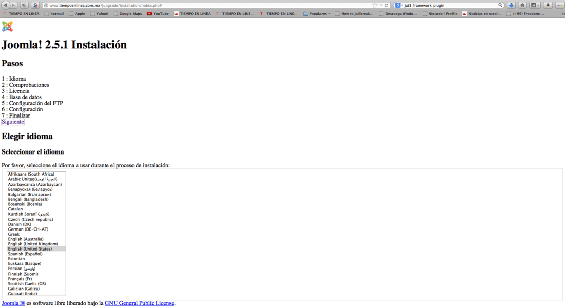

De espacio no hay problema y de los permisos tampoco, y sobre la base de datos pues la introduzco al instalar... Al menos lo he hecho de esa manera siempre... Que podría estar provocando el problema??? Prové con otra quickstart, me aoarece para empezar e instalar el idioma pero no hace nada al tratar de seguir con la instalación...
