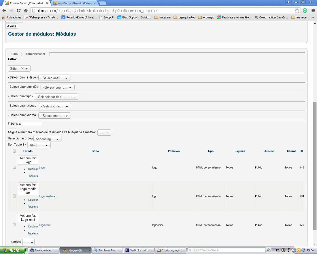

Algo parece que no ha ido bien durante el proceso de actualización a Joomla 3.3 ya que viendo la captura de pantalla el aspecto de la administración es el de Joomla 2.5 y no el de Joomla 3.

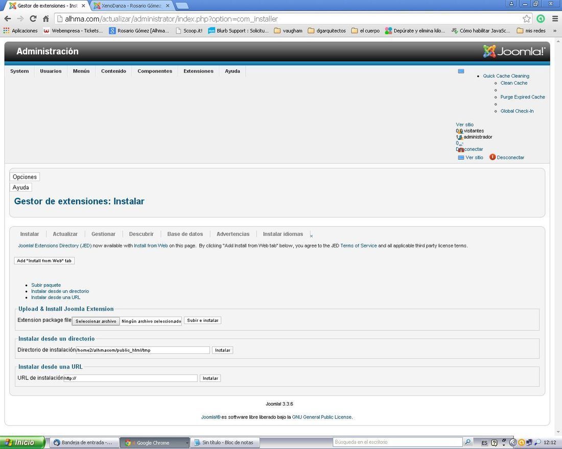

esto es lo que me pasa co ese consejo de instalar desde el zip y las otras veces me dejaba la pantalla en blanco
este error sale mucho
Notice: Undefined property: InstallerController::$input in /home2/alhmacom/public_html/actualizar/administrator/components/com_installer/controller.php on line 39
Fatal error: Call to a member function get() on a non-object in /home2/alhmacom/public_html/actualizar/administrator/components/com_installer/controller.php on line 39
luego me dice que necesito actualizar modals y modulesanywhere, pero no me deja ir al instalador, diversos archivos.php contenidos en ldiversad carpetas controller me impiden navegar con normalidad.
