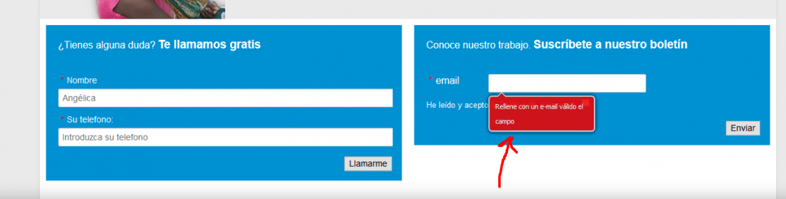

En la página de inicio de la web tengo creados 2 formularios Quickform de Breezing forms. Hasta ahí bien.
El problema ha surgido cuando he intentado utilizarlos. No funcionan de forma independiente!! He rellenado el de llamada: nombre, teléfono y al dar al botón "llamadme" me pedía que pusiese el e-mail!! el mensaje aparecía en las dos cajas azules. Cuando lo he completado ya ha salido el mensaje correcto en los dos formularios y a mi corrego sólo me ha llegado un mensaje con un nuevo suscriptor con la dirección de e-mail que he puesto, no ha llegado nada del nombre ni teléfono.
Por favor, hacer la prueba y veréis a qué me refiero. Rellenar solo el de llamada.
¿Qué puedo hacer?

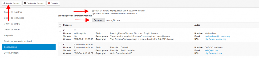

Adjunto tienes un formulario de llamada ya creado, lo importas a Breezing, modifica los datos y ajustalo a tus necesidades.

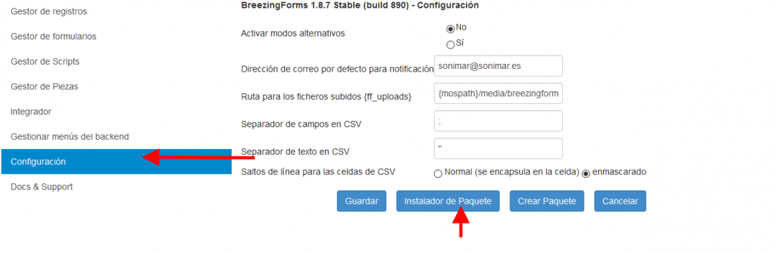

Para importarlo descomprime el archivo y accede a la administración de breezingform.
.- Accede a configuración -> Instalador de Paquete
.- Selecciona el archivo e importar.
Una vez subido veras que tienes un nuevo formulario, ahora modifica los datos de correo y comprueba si te funciona bien.

Además, estoy siguiendo los pasos que me dices para intalar el zip pero no veo ningún formulario nuevo.
Respondido : 14/09/2016 1:05 pm
Hola Angelica.
Tienes que descomprimir el archivo que te mande ya que esta en un zip y no podrás añadirlo.
Dentro del zip veras un archivo que es el que tienes que añadir.
Respondido : 14/09/2016 2:31 pm

Ya está descomprimido e instalado pero pasa lo mismo. Puedes hacer el intento tú mismo en la web. Si no relleno el e-mail no sirve.
adjunto imagen

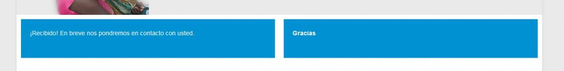

He hecho otra prueba: si activo solo un formulario funciona en los dos casos. Si activo los dos, es decir, los dos se ven en el inicio, en caso de que complete el de e-mail, funciona, aunque el mensaje de la última página se reproduce en los dos como si hubiese completado los dos formularios (I1).
Si relleno el primer formulario, me pide que complete el de e-mail, como si formase parte del mis mismo.

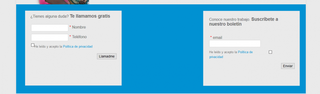

Ha funcionado! sólo lo he activado en el módulo llamada. Lo que pasa ahora es que la estética sale mal. ¿Cómo puedo modificar eso?

Podrías hacer que se vea un poco mejor colocando un fondo azul a todo y reduciendo el alto, agrega el siguiente código CSS
#rt-content-bottom{
background-color:#0091d2;
#ff_frame14{
height:340px;
Respondido : 20/09/2016 5:13 pm

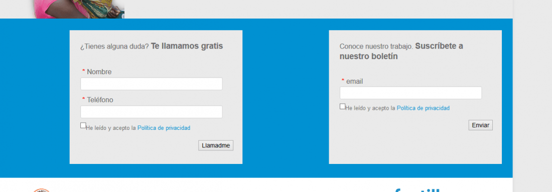

Hola, el color no lo ha cambiado.
No hay opción de ponerlo en otro módulo o modificarlo a través de la plantilla?
O cambiar la estética a través de modificar los .css? ahora he activado en los dos casos "Run in frame" y funcionan por separado pero no me gusta la estética, ¿Cómo puedo cambiarlo?

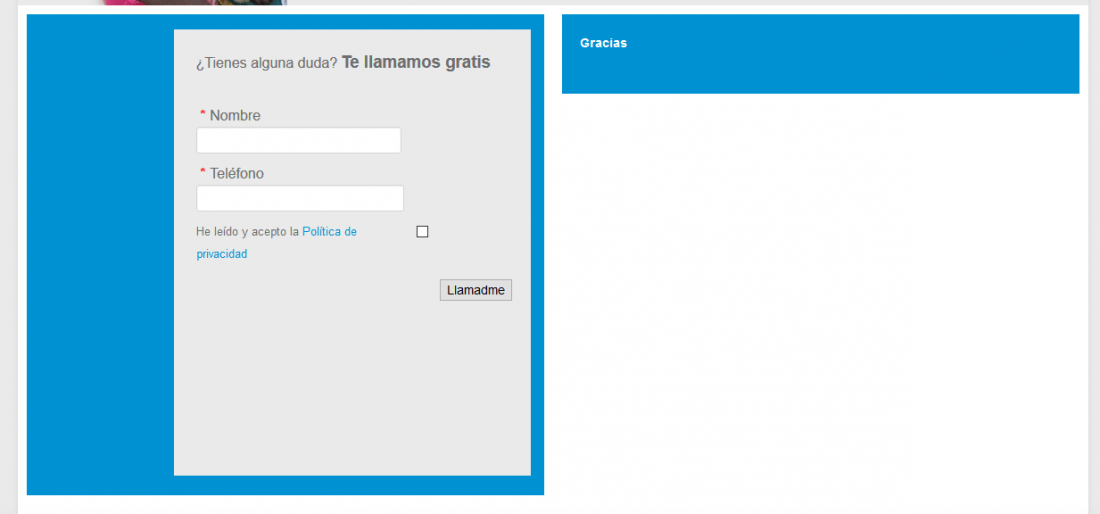

Actualmente ya lo veo mejor, veo que se aplico un fondo a todo.
Se ve tal como te envio en el archivo adjunto.
Si no ves esto refresca tu navegador

Sí, se ve tal y como envías pero me gustaría reducir el tamaño de las cajas sin que se deje de ver el botón. Cuando reduzco la altura en el .css custom desaparece el botón.

Veo que haciendo cambios con el firebug puedo ir modificando cosas (como imagen abajo: aunque no es exactamente lo que busco). Pero no sé cómo debería transcribirlo correctamente al css-custom. Me podéis pasar algún manual. He modificado otras veces pero con este tipo de documentos (iframe...) no me aclaro mucho.
