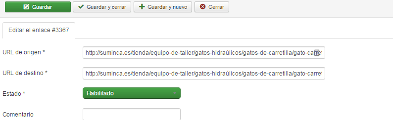

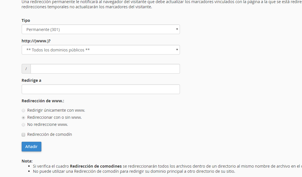

Buenos días, en su día ya me enseñasteis a redirigir una URL, miro las pautas en los antiguos foros y no entiendo lo que hice. Os agradecería me indicaseis la ruta completa del fichero .htaccess que es dónde hacía los cambios pues haciendo esto:
No funciona
Respondido : 15/09/2016 9:47 am
Puedes probar a hacer la redirección desde la propia administración de Joomla. Para ello, vete a Componentes->Redirección y crea un nuevo registro. Verifica si esto funciona.

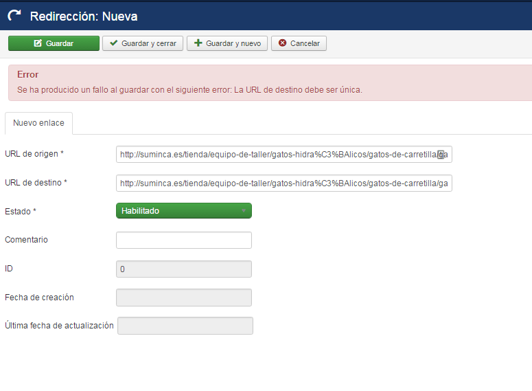

Hola, el otro día hice una redirección y me funcionó perfectamente, pero ahora intento hacer otra y me sale este mensaje.
A esta dirección yo no le he pedido hacer otra antes, he probado con otras y me pasa lo mismo
Respondido : 22/09/2016 6:55 pm

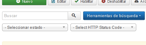

Verifica si tienes redirecciones en la papelera y eliminalas, desde herramientas de búsqueda y luego en el filtro de estado filtra por las que estan en la papelera
Respondido : 22/09/2016 10:38 pm

También puedes redirigir desde el archivo .httacces
Códigos útiles .htaccess para sitios web
Respondido : 26/09/2016 2:26 pm
