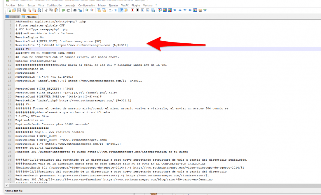

Hola, he probado y no me funciona, te adjunto una captura para que veas en que lugar lo he puesto del htaccess.

Para el correcto funcionamiento de la redirección esta debe de ir al comienzo del documento.
Prueba a poner el código que nos señalas al principio del fichero y a continuación limpia la cache de tu navegador y verifica de nuevo tu web, sigue las siguientes instrucciones para vaciar la cache de tu navegador:

Respuestas: 229
Buenos dias Julen
he puesto al principio el codigo y limpiado la cache, sigue sin funcionar
Adjunto captura

Prueba hacer la redirección desde el Cpanel de tu cuenta de hosting para tu dominio, redirecciona la url específica :
Al home, esta prueba es para ver si esta funcionando las redirecciónes, posiblemente te cree un código en el .htaccess, tienes que moverlo al inicio del archivo.
