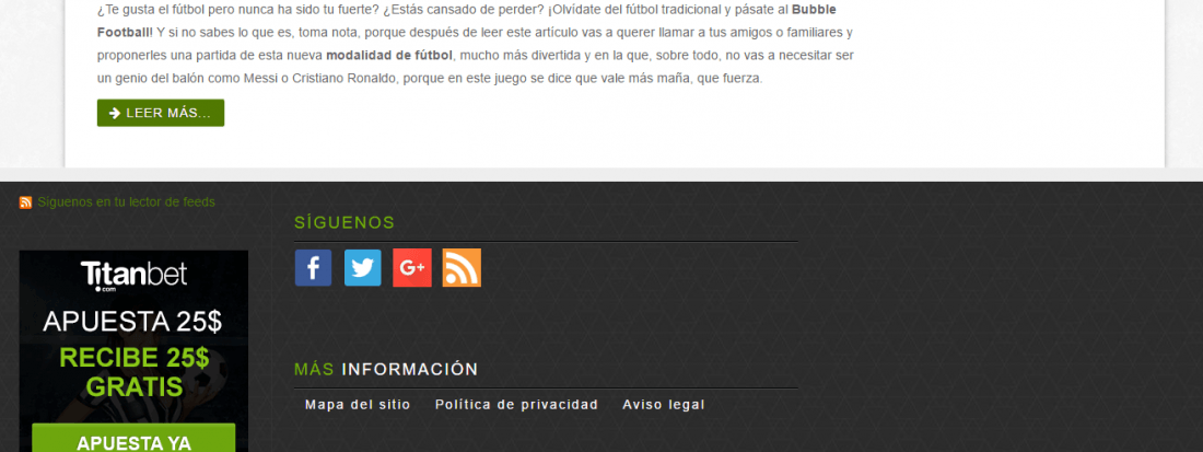

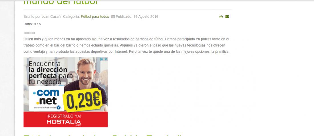

Tras añadir un artículo, el sidebar, o columna de la derecha, se ha desplazado abajo, en el footer. Es decir, que se ha descompuesto la plantilla. Es solo en la sección donde he añadido el artículo. He probado a borrar el artículo y añadirlo de nuevo, con un nuevo ID, pero sigue igual. Al borrar el artículo todo vuelve al sitio, pero al añadir un artículo, de nuevo el sidebar se va abajo. Os mando unas capturas. A ver si sabéis por qué ocurre.

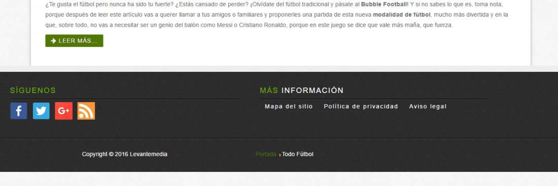

He eliminado todos los módulos que estaban en el sidebar de este menú y la consecuencia ha sido la que te muestro en la captura. El footer es más ancho de lo que es el resto de la página. Me gustaría que se mostrara el sidebar correctamente, así que creo que esto no es la mejor opción. ¿Se les ocurre algo alternativo? Supongo que tendrá que ver con el ancho de la página, pero no tengo nociones de css. A ver si alguien me puede dar la solución.

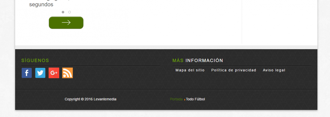

Estoy seguro que es algo del template. Cuando entras a la categoría el footer ocupa todo el ancho de la página, pero cuando haces click en el artículo, el ancho del footer vuelve a su sitio natural. Es extraño.
