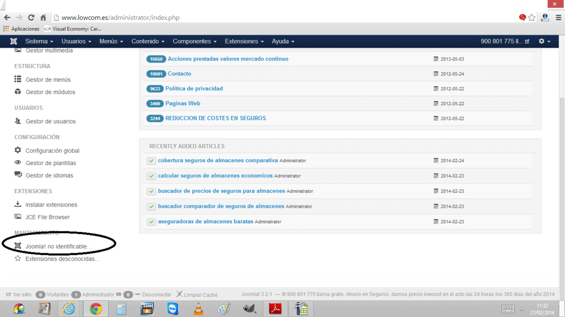

Hola Luis,
¿Que versión exacta de Joomla! de la serie 3 tienes instalada?
3.2.1
pero insisto; quiere tener bien ese boton de actualizacion para cuando tenga que actualizar
Verifica si tienes instalada alguna extensión de seguridad, ya que podría estar bloqueando la comprobación de las nuevas versiones de Joomla. De ser así prueba a desactivar el plugin y ver si detecta la nueva versión.
De no ser así prueba a actualizar Joomla de forma manual a la versión 3.2.2 (recuerda hacer antes una copia de seguridad) para ver si en la nueva versión sigues teniendo el mismo problema.
Puedes descargar la actualización de Joomla 3.2.1 a 3.2.2 desde el siguiente enlace:
http://joomlacode.org/gf/project/joomla/frs/?action=FrsReleaseBrowse&frs_package_id=6842
Cuando te descargues el archivo vete en la administración de Joomla a Extensiones->Gestor de extensiones e instalar el actualización como si de una extensión se tratase.

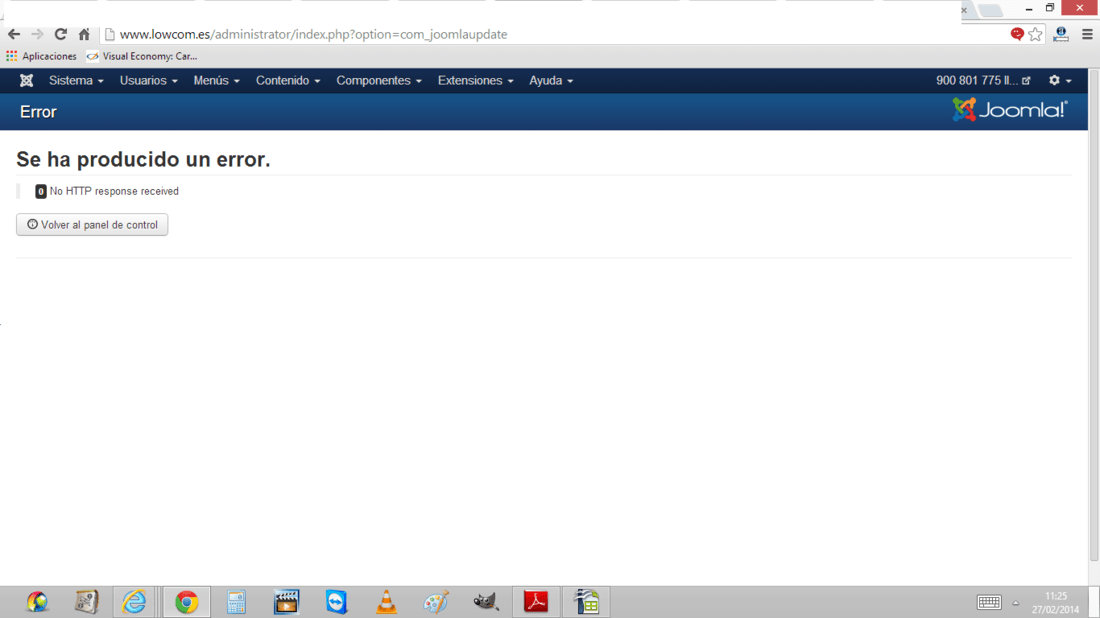

y como podeis solucionarlo para que en webempresa salga automaticamente l nueva version? parece que alguna medida de seguridad que teneis lo quita, porque esta misma web en ovh sale el simbolo de actualizaion nueva
HOla Luis
Ese mensaje te sale directamente al tentrar a la opción de actualización? o al momento de actualizar
Puede ser que se un problema de la cache de actualización, desde el backend de Joomla, Extensiones => Gestor de extensiones => Actualizar , ubica en la parte superior el botón de Purgar Cache, verifica si puedes actualizar.
Verifica si con esto te aparece, limpia también la cache de tu joomla.
limpie cahces etc y al ir a dar actualizar en extensiones...me sale lo mismo que adjunte en primera imagen
No http.....
Hola Luis,
Te recomiendo que descargues el parche de actualización y la hagas manualmente.
Hubo problemas en el actualizador automático en la versión 3.2.1 y por eso no te funciona correctamente.
Lo ideal es que uses este parche:
Lo subas, lo descomprimas y verifiques luego, después de limpiar la caché que todo va bien.
