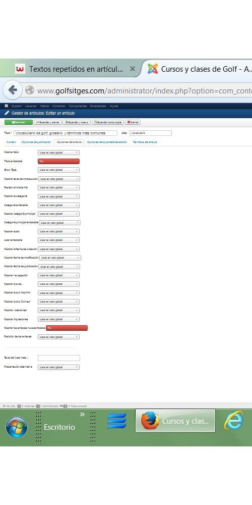

Hola Jhon,
Te envío una capura de pantalla de "opciones del artículo" como me has pedido,
muchas gracias,
jaime

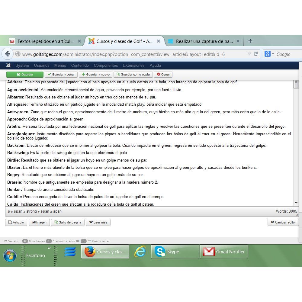

Te envío también la pantalla de edición,
muchas gracias,
Respondido : 22/01/2015 7:38 pm
HOla
Desde tu captura de pantalla no se ve el readmore
Lo que te sugiero sería borrar todo el contenido, colocar un texto de una línea sin readmore y verificar si te sucede la duplicación del texto

Hola Jaime,
El código repetido es de un "leer más", lo raro es que no suceda en todos los artículos.
Edita el articulo --> opciones del artículo --> Texto del 'Leer más...' ¿Lo tienes en blanco?
Respondido : 23/01/2015 10:24 am
Jaime
Respuestas: 163
Hola Jordi,

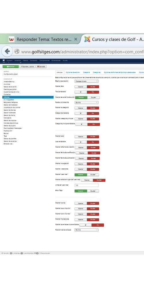

Si, en las "opciones del artículo" tengo el apartado "leer más" en blanco. En lo que se refiere al artículo "definiciones".
En las opciones generales de "artículos" tengo configurado
"Leer más" en Mostrar
"Mostrar el título, en lugar de Leer más" en Ocultar
"Límite de Leer más" en 100.
Te envío unas capturas, por si ayudan,
muchas gracias,
Jaume
Respondido : 23/01/2015 10:44 am
Jaime
Respuestas: 163
En las opciones generales de "artículos" he puesto la opción "Mostrar Leer más" en Ocultar, pero sigue saliendo el artículo duplicado, ¡que raro!
Un saludo,
Jaume
