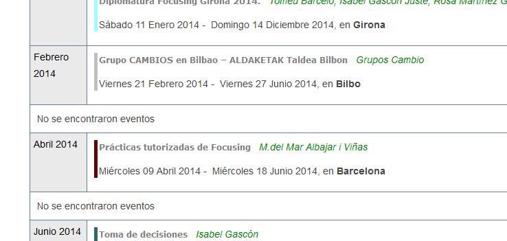

en mi sitio de joomla 3.3.0 tenía instalado jevents 3.1.22 y funciona bien. He visto que habia una actualizacióna jevents3.1.25 y (menos mal) que se me ha ocurrido probarla en local y en la vista anual aparece un problema, al manos para mi muy estético, muy feo. Y es que en los meses en que no hay eventos aparce una linea de no hay eventos y antes no apraecía

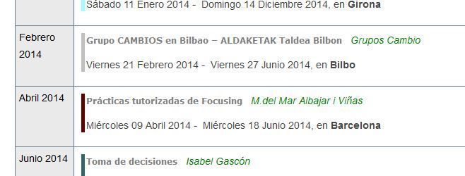

Envio captura de pantalla primero de como se ve en la 3.1.22 y la segunda en la nueva actualización de 3.1.25
He mirado todas las configuraciones y no veo en donde quitar esa molesta liena de no hay eventos.
Sabeis algo de este tema? sólo pasa con la nueva actualización 3.1.25

Muchas gracias, efectivamente quitando ese trocito de código desaparece esa linea, lo acabode probar y va perfectamente. Lo apuntaré por si en la spróximas actualizaciones surgiera lo mismo.
