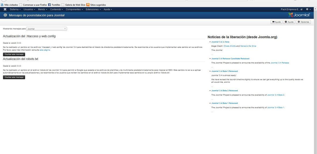

Tras la instalación me han llegado dos mensajes sobre:
.htaccess & web.config Update
.robots.tx.t Update
Pero no tengo muy claro qué debo hacer con estos archivos o si tiene que ver con ésto.

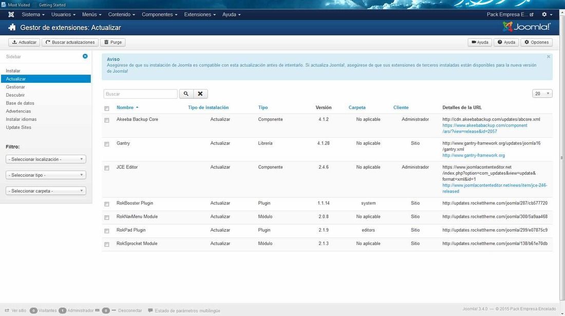

Hola, ha funcionado!! ya se ve la web, pero el menú no. Cuando intento navegar no puedo. He actualizado RockNav (una de las 7 actualizaciones que indica pendientes de actualizar, en adjunto) pero no funciona.
Qué hago? y ¿Actualizo el resto?

Si es recomendable tener las extensiones actualizadas. Pero antes de realizar cualquier cambio es recomendable disponer de una copia de seguridad de los datos de tu web, por posibles errores que puedan aparecer a la hora de actualizar las extensiones.

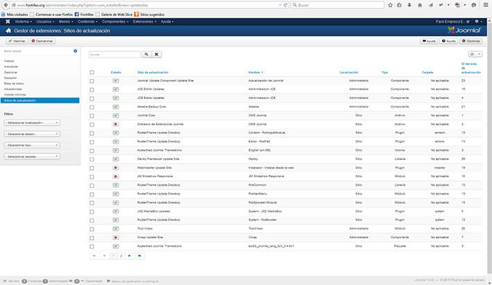

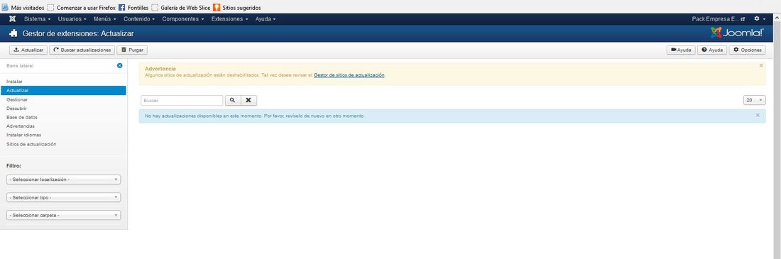

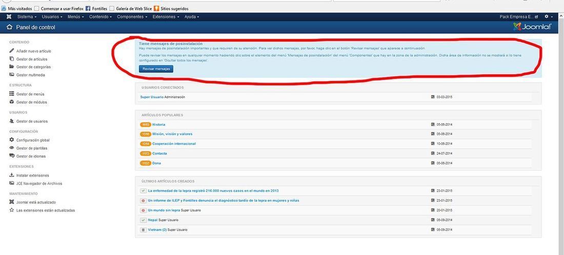

He actualizado todas las extensiones. También dispongo de una copia de seguridad (previa a la instalación de joomla 3.4).
Sigue sin funcionar: adjunto imagen del gestor de extensiones y de los mensajes que salen en el panel de control, por si tiene que ver con eso.
