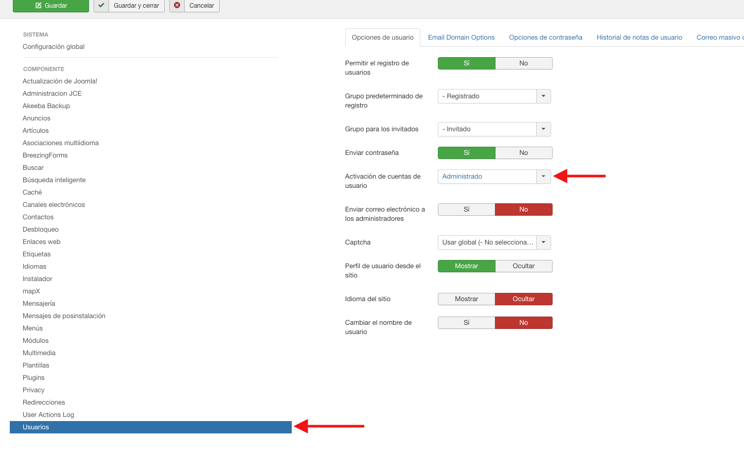

Hola Alceste,
En este caso al ser correos "válidos" es un poco complicado detenerlos, una alternativa eficaz como comentaros mis compañeros en ticket es usar la validación manual de estos usuarios antes de la activación, esto permitirá que ningún usuario sea activado automáticamente y así verificar cada registro y decidir si es válido o fraudulento.
En Joomla, puedes hacerlo desde la configuración del registro de usuarios accediendo al apartado dl Panel de Control de Joomla, una vez dentro de este apartado debes:
    1. Dirígete a Usuarios -> Gestión de Usuarios.
    2. Haz clic en Opciones
    3. En la pestaña Componente, cambia la opción Activación de cuenta a "Administrador".
De esta forma, tú serás quien valide manualmente cada cuenta antes de que se active.
Otra alternativa es probar con algún plugin de seguridad como
-> Contenido solo visible a usuarios registrados
Ten en cuenta que estos últimos son de pago  y no podemos revisarlo a detalle, por lo que te recomiendo consultes con sus desarrolladores antes de probar adquirir alguno.
Respondido : 09/10/2024 12:11 pm
Respuestas: 2683
Hola, no encuentro el paso 3. ¿Podéis adjuntar una captura de pantalla? GraciS
Respondido : 11/11/2024 9:47 am
Hola Alceste.
Dentro de Opciones de usuarios, el campo Activación de cuentas de usuario:
screenshot mary52 webempresa eu 2024 11 11 12 01 02
Respondido : 11/11/2024 11:05 am

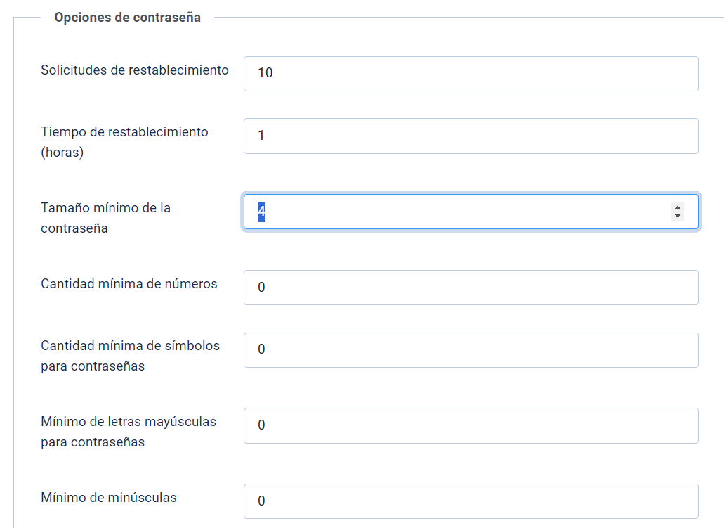

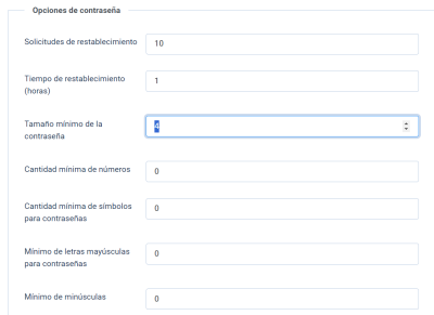

Hola, lo intenté así, pero me da un error:
Campo inválido: Tamaño mínimo de la contraseña
Respondido : 11/11/2024 11:21 am

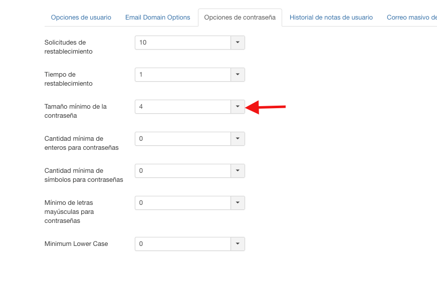

Hola Alceste
Este error suele ocurrir cuando Joomla detecta un valor no válido en el campo de configuración del tamaño mínimo de la contraseña.
Verifica el Valor en las Opciones de Usuario: En el panel de administración de Joomla, ve a Usuarios > Opciones. Busca el campo "Tamaño mínimo de la contraseña" y asegúrate de que tiene un valor numérico válido (por ejemplo, 6 u 8). A veces, un valor en blanco o un valor no numérico puede causar este error.
screenshot mary52 webempresa eu 2024 11 11 12 37 46
Respondido : 11/11/2024 11:38 am
Respuestas: 2683
Hola, justo así lo tengo
Respondido : 11/11/2024 12:29 pm
Hola Alceste.
Ok y ese aviso de la contraseña donde lo ves ?
Puedes probar a cambiar ese valor a 8
Respondido : 11/11/2024 12:54 pm
Respuestas: 2683
Hola, sería una opción, pero tengo una duda. Si cambio el valor de la contraseña a 8  ¿Qué ocurrirá con aquellos usuarios que ya estén registrados con una contraseña de tamaño inferior a 8? ¿Podrían acceder igual? Si pueden acceder o si sólo afecta a los nuevos registros, incluso podría obligar a que fuera alfanúmerica etc. Muchas gracias por tu ayuda. Saludos
Respondido : 12/11/2024 8:41 am
Hola Alceste.
Si modificas el valor de "Tamaño mínimo de la contraseña" en las opciones de usuario, solo afectará a los usuarios nuevos y a los cambios de contraseña realizados posteriormente. Esto significa que:
  1. Usuarios registrados previamente: No se verán afectados mientras mantenga sus contraseñas actuales. Pueden seguir usando sus contraseñas aunque no cumplan con el nuevo requisito de longitud mínima.
  2. Cambios de contraseña: Si un usuario existente intenta cambiar su contraseña (o si un administrador la cambia por ellos), el nuevo tamaño mínimo de la contraseña será obligatorio para la actualización.
  3. Usuarios nuevos: Todos los usuarios creados después de modificar esta configuración estarán sujetos a la nueva longitud mínima de contraseña.
Esto te permite actualizar los estándares de seguridad sin afectar inmediatamente a los usuarios existentes, pero asegurando que las contraseñas más fuertes se implementen en el futuro.
Respondido : 12/11/2024 9:26 am
Respuestas: 2683
Hola, aumentando el tamaño mínimo a 8 me lo ha permitido. (Ya puestos, he solicitado un mínimo de números, de mayúsculas y minúsculas, espero que esto no sea problema.)
