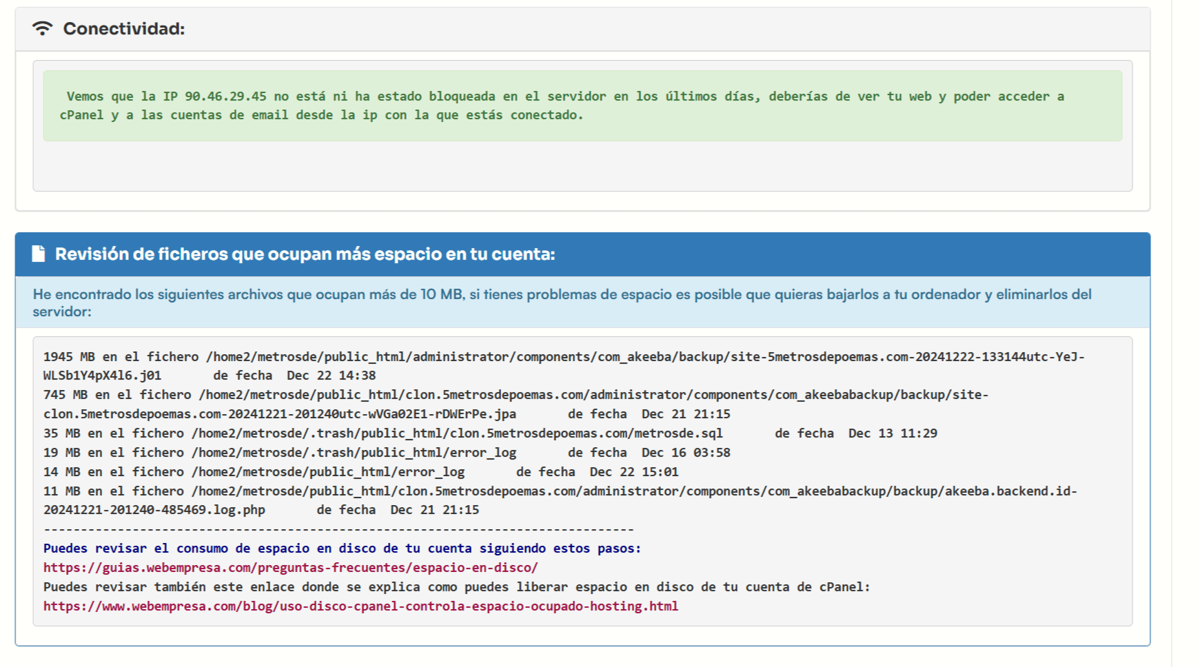

Hice un chequeo con Stephan de mi web 5metrosdepoemas.com y me salió esto, ver pantallazo
Despues de Stefan 22123024
 Qué hago ? supongo que debo borrar para tener espacio en el uso del disco. El Espacio de disco actual me indica (104%)
Espero tus consignas.
Respondido : 22/12/2024 3:24 pm

Es una consulta transversal a la restauración de la web con Akeeba Backup, pero te la respondo brevemente en una captura:
Para consultas diferentes a la restauración con Akeeba, te agradecemos que abras hilos nuevos para no mezclar consultas. Gracias 😊
Respondido : 22/12/2024 3:34 pm

Gracias, Entendi que
1. Si puedo eliminar el Archivos de log y base de datos
2. No debo eliminar el archivo archivo 01 de un backUp de mi web joomla 3.20
3. No debo eliminar el BackUp de la web clon  cob joomla 5.2.2
Gracias (ésta es la última consulta transversal, si tengo otras preguntas al respecto abriré otro hilo

Respuestas: 42230
Exacto, las demás de momento no las elimines.

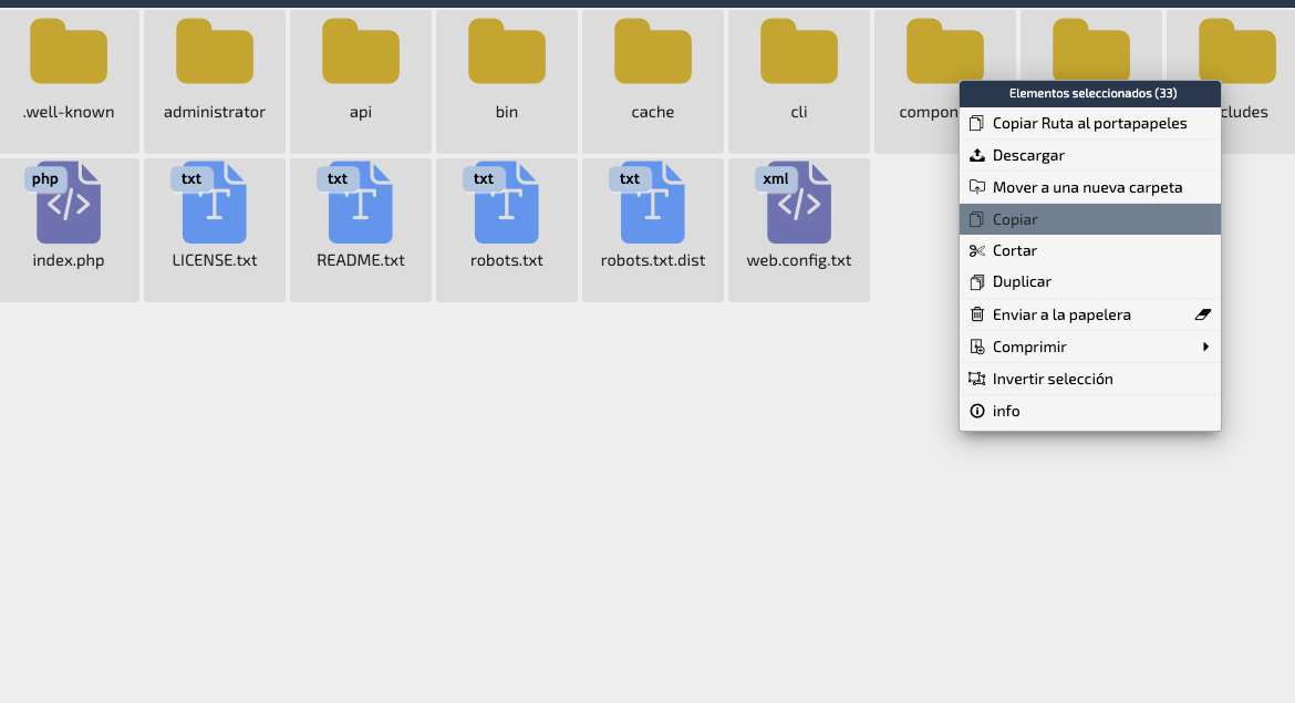

Vale pero veo que en plublic_html aun tienes la web con Joomla 3 y tienes que eliminar todos los archivos antes de restaurar la que tienes en el clon.
.- Accede a public_html y elimina todos los archivos y carpetas excepto las carpeta clon.5metrosdepoemas.com y .well-known
Una vez lo tengas.
.- Accede a la carpeta clon.5metrosdepoemas.com
.- Selecciona todos los archivos y carpetas y con el botón de la derecha selecciona " copiar "
Captura de Pantalla 2024 12 23 a las 12.50.40
.- Accede a la carpeta public_html y con el botón de la derecha selecciona pegar.
Cuando tengas los archivos movidos lo indicas y seguimos.

- PREGUNTA 1 : ¿Debo eliminar igualmente los archivos : kickstart.php y  en-GB.kickstart.ini?  . Estos dos los habia puesto en las etapas 4 y 5 de la lista abajo adjunta. Yo creo que no, pero prefiero preguntar.
- PREGUNTA 2 ¿En que momento subo el archivo de Akeeba Backup "site-XXXX-20241222-XXXX-XXXXXX-XXXX.jpa" a la misma carpeta /home2/metrosde/public_html ?
 o ya no subo, puesto que tu me indicas :
No haré nada mientras espero tus consignas.
Respondido : 23/12/2024 1:18 pm
