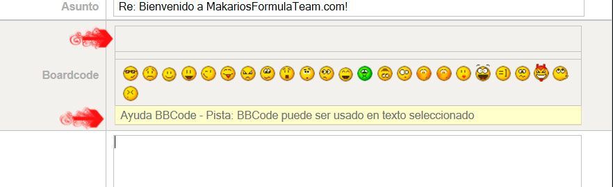

A mi me esta pasando exactamente lo mismo con la ultima web diseñada.
Tengo las mismas versiones que Jesus, con el plugin activado y el enlace del menu creado automaticamente por kunena.
No funciona el boardcode, ni se pueden cargar avatares, modificar perfil...
Un saludo y muchas gracias.

La plantilla que tengo puesta es Euro-BRed, he probado con otras plantillas, como la original que viene por defecto Blue Eagle (default) y Example Template y con todas pasa lo mismo.
Por cierto no sera que no estoy poniendo la version correcta del Kunena, ya que tengo instalado joomla 1.5.22 y Kunena 1.6.4
Te mando unas capturas para que lo veas.
aqui la del boarcode, que no aparece nada, aun teniendo el pluging activado.
Y aqui lo de la imagen del avatar, que no me deja seleccionarla.

Josean
Respuestas: 285
En mi caso, he comprobado que la causante de que no se vea el boardcode es la plantilla instalada en la web, no la del foro, sino la del gestor de plantillas.
La he cambiado a bezz y funciona perfectamente.
Si este es el fallo, sabeis lo que tengo que retocar en la plantilla??? o mejor voy buscando otra, que se adapte a mi site.

Yo en ningún momento me he referido a las plantillas de Kunena, la propia plantilla "default" de Kunena debería funcionar.
Normalmente esto pasa con determinadas plantillas de Joomla!, como GK myStore u otras, prueba a activar una plantilla como JA Purity II y observa si aparece el BBC de Kunena, siendo así ya sabes de donde proviene el problema.
No obstante seria bueno saber que plantilla de Joomla! utilizáis ambos.
