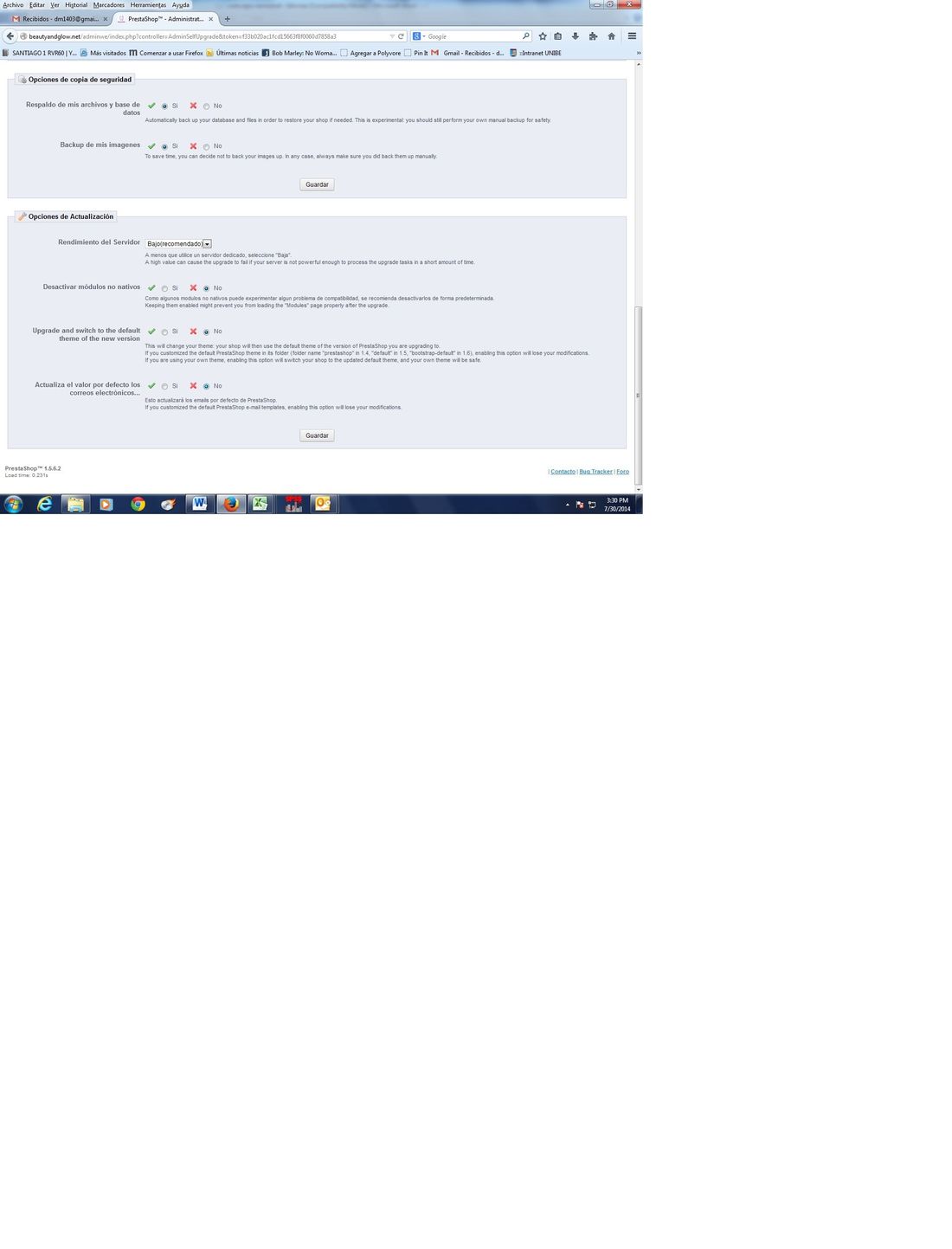

Entiendo que estás utilizando el módulo 1-Click Upgrade para realizar la actualización de PrestaShop 1.5 a PrestaShop 1.6.
Cuando estés dentro de esta pantalla verifica que tengas activado el parámetro Back up my files and database. De esta forma se hará una copia de seguridad de la web antes de actualizar. Puedes dejar desactivado el parámetro Back up my images.
Además, deberás desactivar los parámetros Desactivar módulos no nativos y Upgrade and switch to the default theme of the new version. Una vez que hayas cambiado todos estos valores pulsa en el botón Guardar.
Una vez que hayas hecho esto procede con la actualización.

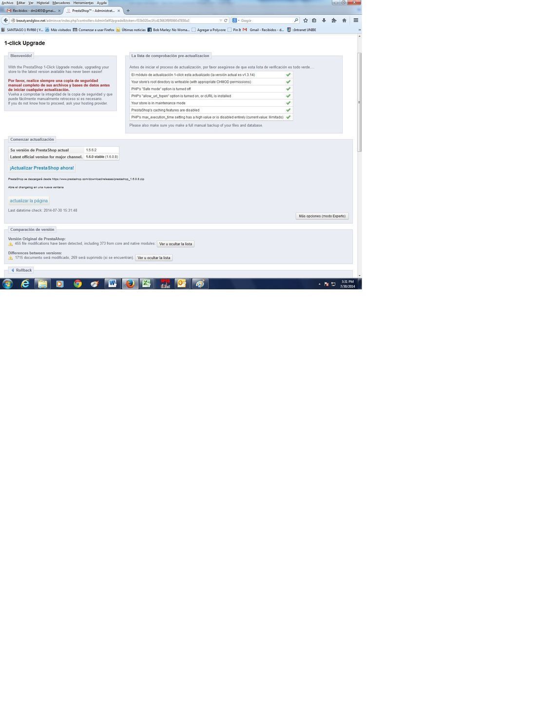

Buenas tardes, luego de leer las opciones para hacer la actualizacion de mi prestashop, de 1.5 a 1.6 con la opcion 1-click, adjunto las pantallas de las opciones que elijo segun lo leido.
lo primero, es que mi theme es el leobuy , y no es defaut. la primera vez que actualice puse que no se me cambiara e igual cambio toda la plantilla.
la siguiente vez que intente actualizar me dio un error en el cual no podia acceder a mi web principal beautyandglow.net . volvi otra vez atras y el siguiente error fue del backoffice donde no se me presentaba esa parte para trabajar la web. al no tener experiencia no sabia que hacer pues pensaba que no habia solucion, tengo un backup creado con el cual realizo la recuperacion de la web completa. adjunto le envio la seleccion que hago al realizar el backup . espero poder resolver la situacion y actualizar tanto el prestashop y quizas luego la plantilla . agradezco su ayuda. 🙂

He realizado una prueba de actualización de un pack PrestaShop Bestbuy de la versión 1.5 a la 1.6 siguiendo las indicaciones que te había dado y veo que funciona correctamente.
Antes de hacer la actualización vete a Módulos->Módulos y verifica que el módulo Actualización 1-click está actualizado. De no ser así, actualízalo.
Luego verifica que tienes los parámetros como en tu captura de pantalla al entrar en la opción Actualización 1-click, es decir, no sirve con cambiar los parámetros y pulsar en el botón de actualizar, sino que antes hay que guardar los cambios.
Si aun así te sigue sin funcionar tendrías que probar a actualizar y enseñarmos cómo queda la web tras la actualización.
