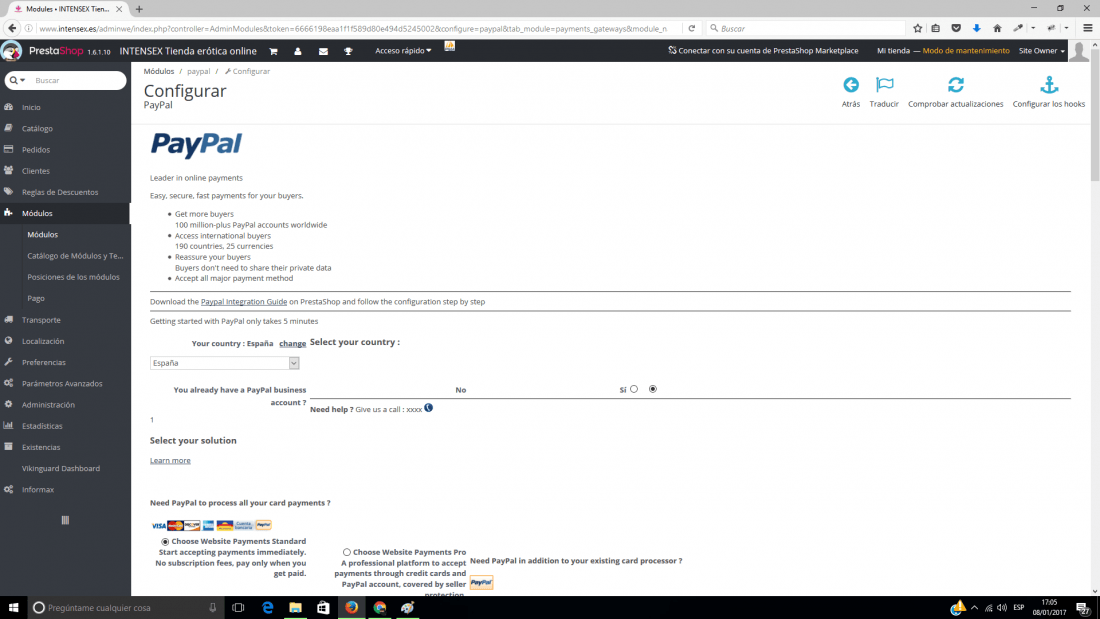

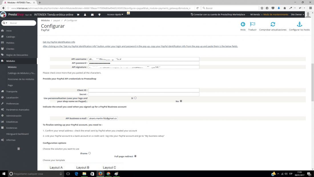

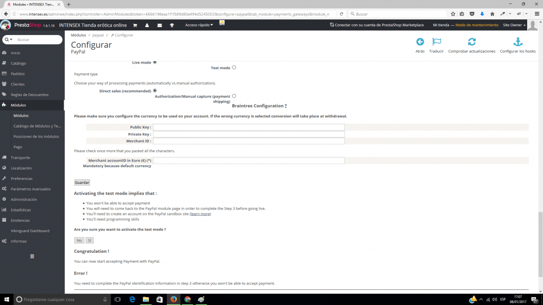

Estoy teniendo problemas a la hora de configurar le método de pago con paypal. Para empezar el modulo de paypal me viene en ingles y muy descolocado, me cuesta entender a que se refiere cada punto.
Cuando creo la cuenta de paypal business, y verifico mi cuenta bancaria y i tarjeta de credito, sigo sin poder procesar lo pagos y no me aparece ninguna opción en el carrito de la compra no sé que mñas me puede faltar...
Espero vuestra respuesta, gracias!
Adjunto pantallazos.
Como podreis ver el modulo tiene una imagen muy extraña y las opciones a parte de venir en ingles, no cuadran con las guias y tutoriales de configuracion.
Procuro hacer todo como me aparece en la guias pero no consigo que aparezca como metodo de pago en mi carrito de la compra.
Gracias!

Hola Álvaro.
Descárgate la ultima versión del modulo que viene traducido al castellano:
Módulo PayPal Europa
En el link que te paso tienes un pdf con los pasos para la integración en prestashop:
[url= https://www.google.fr/url?sa=t&rct=j&q=&esrc ="s&source=web&cd=7&cad=rja&uact=8&ved=0ahUKEwi30P250bTRAhWEORQKHTzlChcQFghFMAY&url=https%3A%2F%2Fwww.paypalobjects.com%2Fwebstatic%2Fmktg%2Fguias-de-integracion%2Fprestashop.pdf&usg=AFQjCNGvkI9M1h6fNCs80JVy6ds4bUbyJQ"]Instrucciones para Integración con PayPal[/url]
Si ves que tienes problemas con alguno de los pasos de la guía, nos indicas donde te quedaste para que podamos seguir desde ese paso.

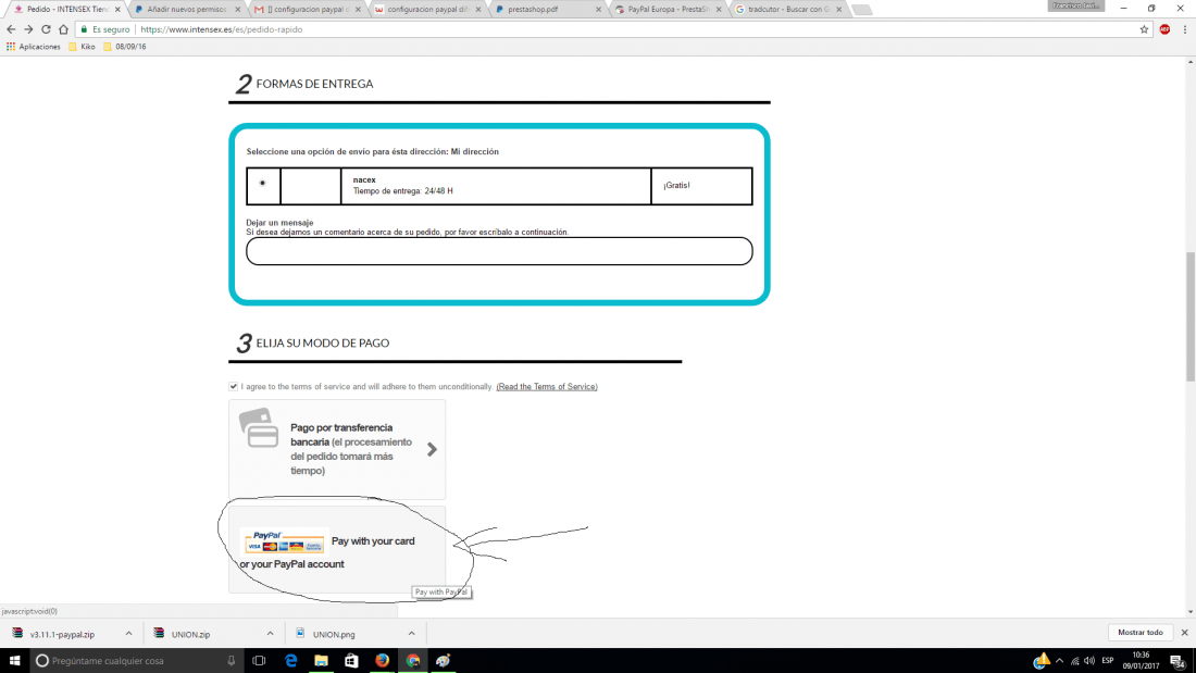

La primera es que cómo puedo cambiar las palabras que me aparecen en inglés en la selección del método de pago durante el proceso de pedido.(Adjunto pantallazo)

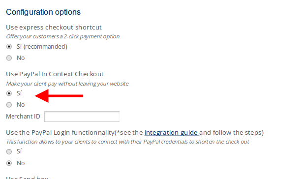

La segunda duda que tengo es como puedo hacer para que los clientes no dejen la web durante el proceso de pago, es decir si se puede elegir una opcion que abra otra ventana hacia paypal sin dejar la ventana de mi tienda. Creo que hay una opcion durante la configuración del modulo pero me pide una ID y no entiendo mu bien como hacerlo.

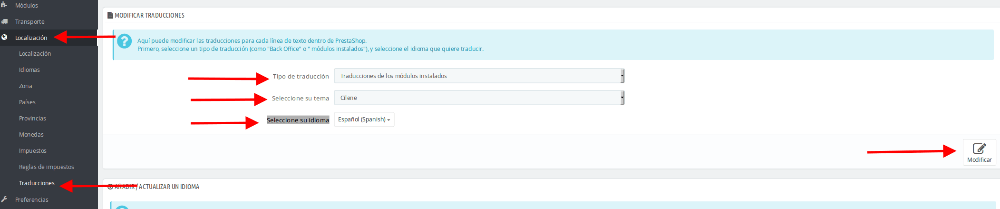

Hola Alvaro.
.- Accede a Localización -> Traducciones
Tipo de traducción: Traducción de los módulos instalados
Seleccione su tema: Selecciona la plantilla que este utilizando
Seleccione su idioma: Español
.- Busca el modulo paypal y modifica las lineas de texto que quieres que aparezcan en castellano.
Si, tienes que dejar marcada la opción de Use PayPal In Context Checkout
El Ide lo puedes encontrar en tu cuenta de paypal -> profile -> My personal info
https://www.youtube.com/watch?v=nm1ethvGV8s

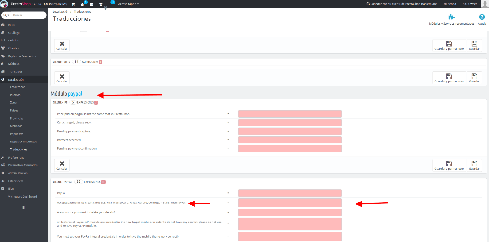

Vale! He conseguido que se abra otra ventana con el pago de paypal.

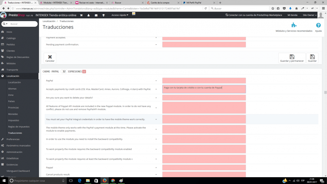

Pero no consigo traducir el mensaje del pago con paypal. Adjunto pantallazo.
Respondido : 09/01/2017 12:28 pm
Hola Alvaro.
Les he pedido a mis compañeros de hosting que te aumenten los valores de la variable suhosin max requests que es la que te estaba impidiendo la edición de las traducciones.
Valores de suhosin antes de hacer el cambio:
suhosin.request.max_vars = 2048
suhosin.post.max_vars = 2048
Valores de suhosin después de hacer el cambio:
suhosin.request.max_vars = 10000
suhosin.post.max_vars = 10000
max_input_vars = 10000
Comprueba si ahora puedes editarlo.

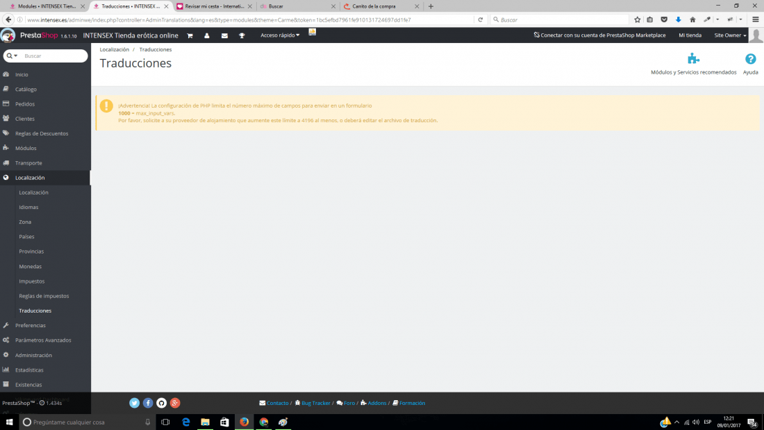

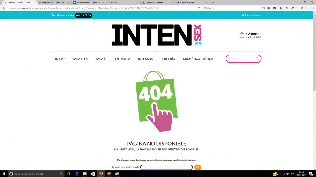

No me ha funcionado me sale un error 404.
Respondido : 09/01/2017 9:07 pm
Entiendo que ya has podido listar la traducción y que al grabar es que te aparece el mensaje de error 404.

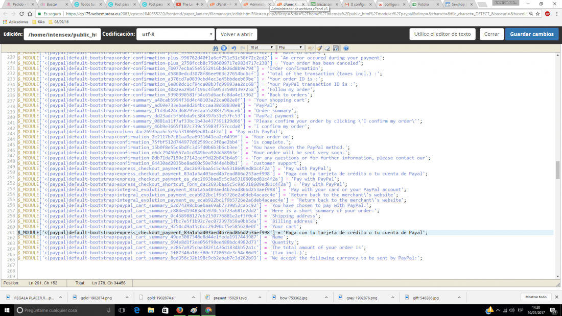

Prueba hacer la traducción directamente en el archivo, revisa :
https://www.webempresa.com/blog/cambiar-traduccion-de-mensajes-de-texto-en-prestashop.html

Hola!

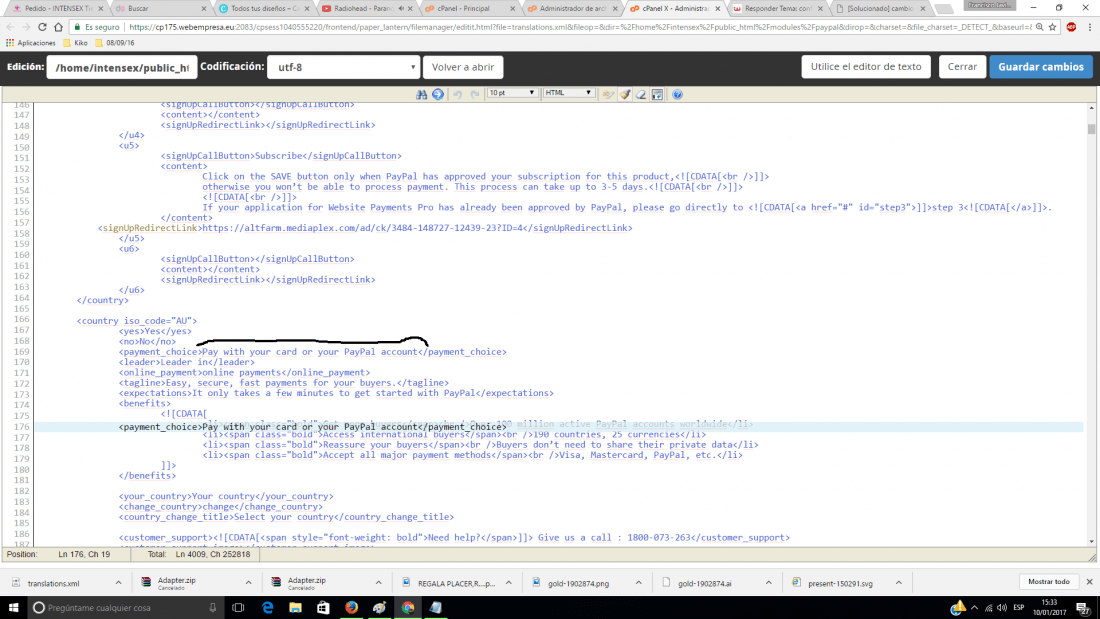

He conseguido acceder(creo) al archivo de paypal desde mi administrador de archivos. Me aparece una traducción que concueerda con el mesaje que quiero cambiar en mi web. Lo que no sé es que más hacer porque ya parece estar traducido.
Respondido : 10/01/2017 11:37 am
Hola Alvaro.
Tienes que tener otro archivo EN igual al de la traducción en castellano, cambia el texto en ese archivo, lo veras que esta en ingles, tu solo cambia el texto por el que quieras.
Comprueba si con eso se traduce.
Respondido : 10/01/2017 1:04 pm

Hola Alvaro.
Dentro de la carpeta paypal, veras un archivo con nombre translations.xml, comprueba si en ese archivo tienes las cadenas de texto.
Una opción interesante que no suele fallar es utilizar TextPad para buscar las cadenas que quieres modificar.

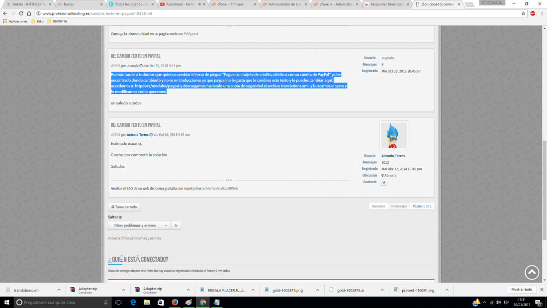

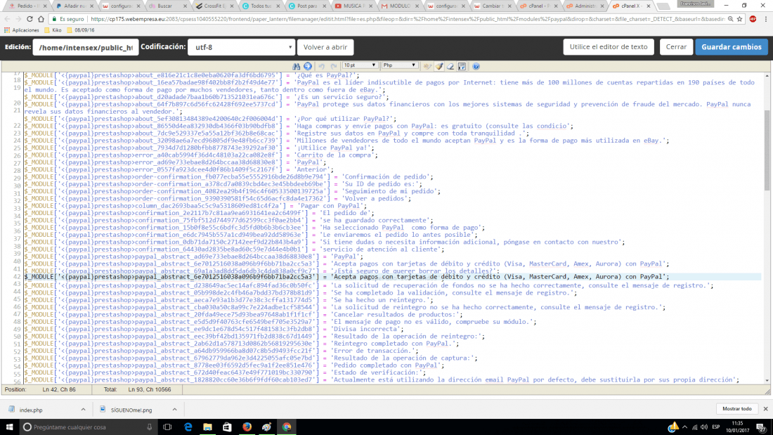

Respuestas: 124
He leido en un foro lo siguiente. adjunto
Adjunto pantallazo también de la posible solucion y el archivo.
